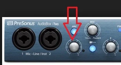

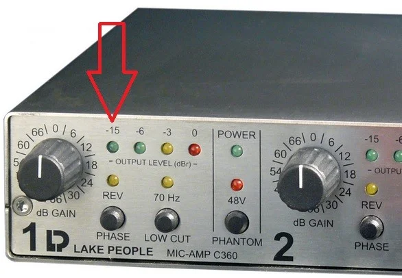

Unten zur Veranschaulichung Abbildungen der Bedienelemente. Die dB Anzeige des Lake People ist mit negativen Vorzeichen versehen. Der BDA entnehme ich, dass, wenn die Anzeige 0dB zeigt, am Ausgang 18dB ankommen.

Der Pegel stimmt exakt mit der roten Warnanzeige am Presonus überein.
Anzeige am Presonus grün = alles unter 0dB in der DAW
Anzeige am Presonus rot = über 0dB, es verzerrt
XLR Stecker in den Presonus = Der Presonus zeigt rot, sobald am Lake People Pre die LED auf der Frontplatte die -15dB erreicht.
TRS Stecker in den Presonus = Der Presonus zeigt rot erst, wenn der Trim-Regler bis zur Hälfte aufgedreht wird.

Ist ja auch logisch. In der Bedienungsanleitung steht auf Seite 5:
"Eingangspegelregler. Über diese Regler lässt sich eine Verstärkung von bis zu 52 dB (-10 bis +42 dB) für die Mikrofoneingänge und von bis zu 51 dB (-24 bis +27 dB) für die Instrumenten-Eingänge variabel einstellen. "
Also hast du bei Mittelstellung weder Verstärkung noch Absenkung, sondern 0 dB. Nach Links drehen = bis zu 24 dB absenken, nach Rechts drehen = bis zu 27 dB verstärken.
Damit wäre dann auch die Frage von hsl beantwortet.

Hey Carsten! Das klingt, als wäre es am klügsten, mit den TRS Steckern und Regler auf "12 Uhr" zu arbeiten.
Ich dachte erst, dass ich so ein leises Signal am Presonus habe, dass ich den internen Preamp nochmals so weit aufreißen muss, als hinge ein Mikrofon ohne Preamp daran. Aber der Gain Regler ist dann ja offenbar im Line-In Modus anders zu verstehen.DANKE!
