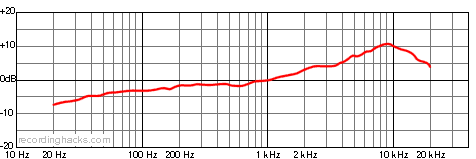

schaut euch mal den Frequenzgang an vom 2006er hehehe dann wisst ihr warum es so gern gemoddet wird mit neuer Kapsel und anderer od. besserer Elektronik

wen du dieses Bild hier unten anschaust siehst du, dass das 2006er ne ziemliche höhenanhebung hat was mir garnicht gefällt aber den Leuten von Mxl schon zu dieser Zeit
ist mitunter auch der Grund warum artcore meinte das du in die falsche richtung reingesprochen hast ;) hehe
