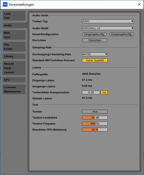

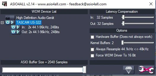

Hallo zusammen,
ich habe ein Problem mit der Einrichtung meines Mikrofons MXL 990 mit dem Audio Interface Tascam* US-322 und Ableton* Live 9.
Zunächst schließe ich das Mikrofon an einem der Inputs am Interface ein sowie Lautsprecher an einem der Outs. Anschließend habe ich ASIO4ALL installiert und die Einrichtung in Ableton* vorgenommen.
Jedoch habe ich das Problem, dass sobald ich in der Audiospur in Ableton* das Monitoring auf "Auto" oder "In" stelle eine extreme Rückkopplung in Form eines lauten verzerrten Sounds auftaucht. Lasse ich die Einstellung auf "Out" klappt alles wunderbar, jedoch wird dann auch nicht nur der Gesang aufgenommen, sondern alle Spuren in Ableton*.
Interessanterweise sehe ich zumindest keine Rückkopplung wenn ich in ASIO4ALL die interne Soundkarte aktiviere, dann wird aber auch kein Sound mehr ausgegeben.
Leider bin ich total am verzweifeln und habe alle Einstellungen schon probiert. Daher hoffe ich hier Hilfe zu finden.
Im Anhang findet ihr noch ein paar Screenshots.
Danke schon einmal und viele Grüße

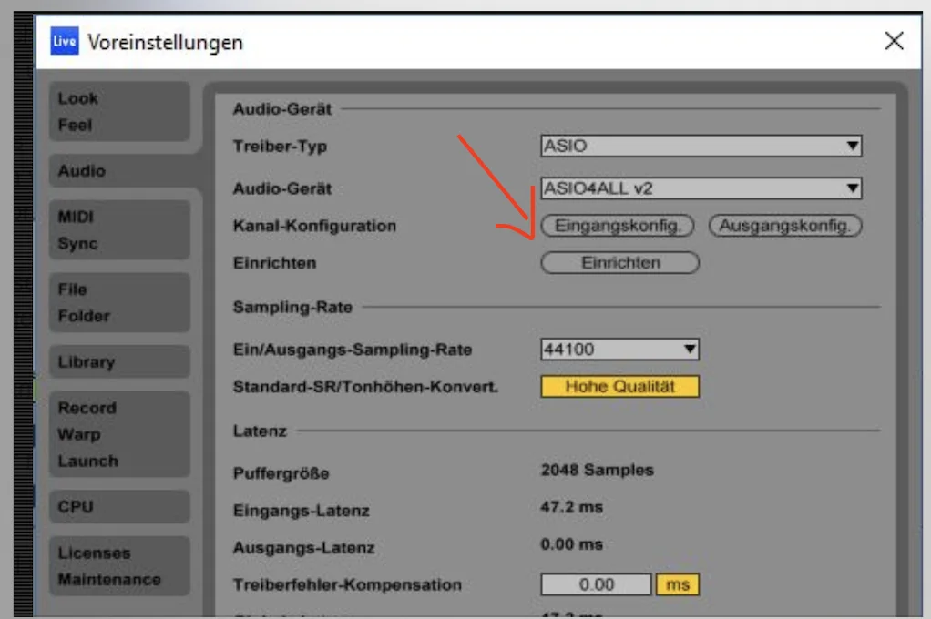

hast du deine ein- und ausgangskanäle eingerichtet?

Das Problem hat sich jetzt plötzlich auch erledigt... Nach tagelangem rumprobieren und verzweifeln war es nur das Umlegen eines Schalters auf der Unterseite des Interfaces (Stereo Mix / Multi-Track) :rolleyes: Dieser war mir aber vorher nicht bekannt.
Trotzdem Dank an Euch!
