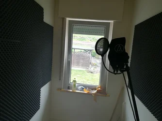

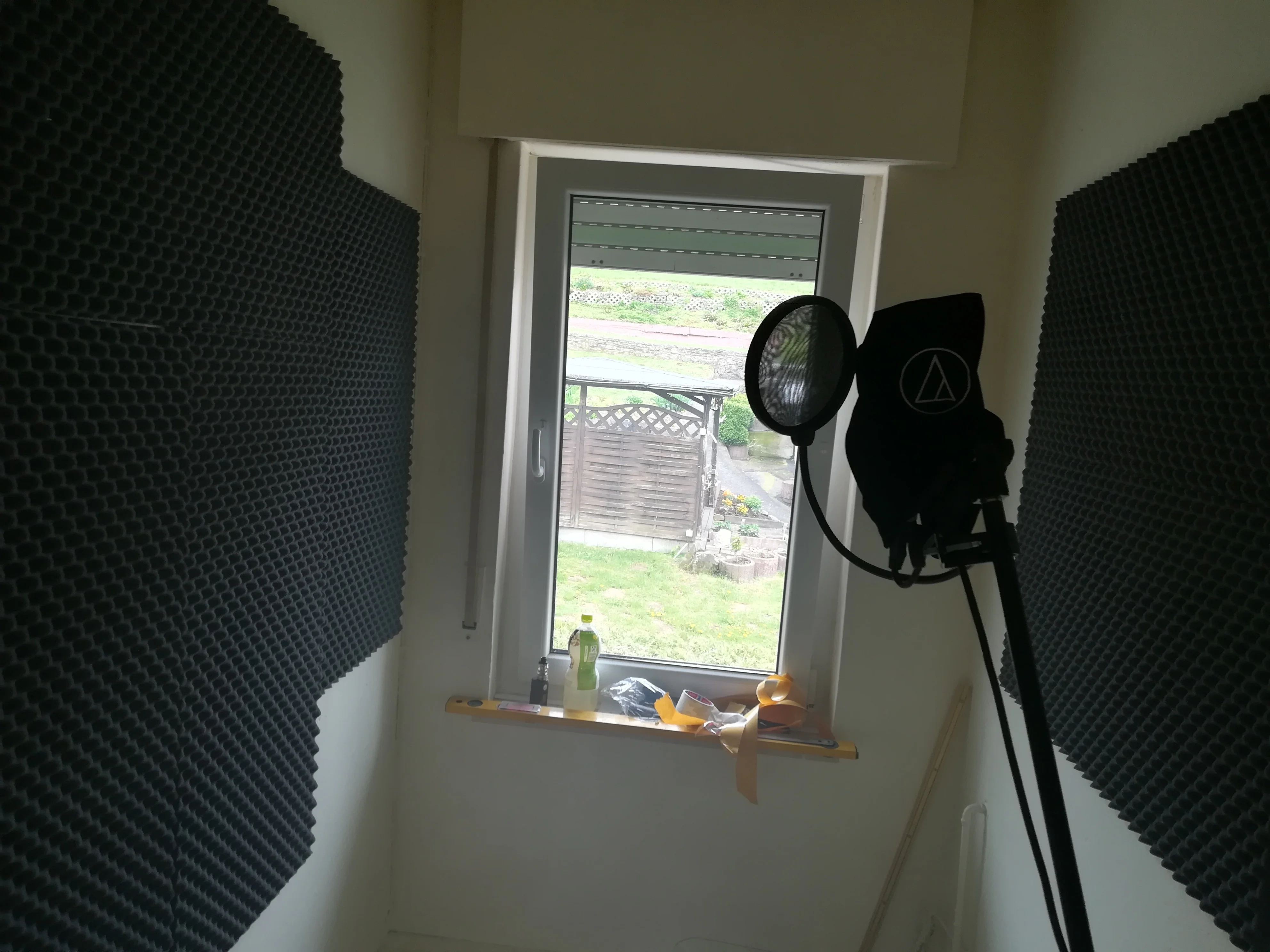

Ich hatte mir die Abstellkammer (ein eigener Raum) 3x2 Meter mit Teppich und die großen Wandflächen zu 2/3 Noppenschaum ausgestattet um den Hall so zu minimieren, dass es natürlich klingt... Das ist natürlich alles sehr amateurhaft, aber macht das echt so viel aus? Mein Kollege hat ja nicht mal nen Eigenen Raum, sondern nimmt im Wohnzimmer auf. Diese horrenden Qualitätsunterschiede können doch nicht nur vom Raum kommen oder?

Bei dir.. das bisschen Noppenschaum hilft nur bedingt... das Fensterglas ist bestimmt auch ein Problem, wie auch der "Raumschnitt"... wenn du die Qualität steigern willst, musst du dich wohl oder übel mit Akustik befassen. Auf deiner Rohaufnahme ist eindeutig der Raumanteil zu hören.
Reaktionen: Neontuerkis2119
Ja, das macht so viel aus. Wenn du einen unbehandelten, aber relativ großen Raum hast, dessen Seitenverhältnisse so 4:3 sind und da z.B. Teppich am Boden ist, eine dicke Couch, ein Bücherregal ggf. noch ein Sideboard und recht hohe Decken, dann sorgen die Gegenstände im Raum ein Stück weit für Absorption / Diffusion, was wiederum dazu führt, dass die Hallanteile, respektive Reflektionen, die durch den Raum entstehen im Verhältnis zu direkten Nutzsignal deutlich leiser sind.
In deinem - sorry - nackten Karnickelstall kommt der Schall mit sehr kurzen Wegen fast gleichzeitig und fast unbedämpft am Mic an. Der blecherne, hohle Effekt beruht auf sehr kurzen Echos, a.k.a. Haas Effekt, das "phasige" kommt von teilweise Auslöschungen bzw. Überhöhungen im Signal. Die Waveform der Vocals dürfte sehr stark wie ein Kamm aussehen, also enorme Wellen und Täler.
Ich bin sicher, dass du im Wohnzimmer oder Schlafzimmer einen besseren Sound bekommt. Stell Dich mal vor den offenen Kleiderschrank (Schrank hinter dir, Mikro vor dir) und sing / rappe ins Zimmer rein. Bin sicher, dass das sofort besser kommt.

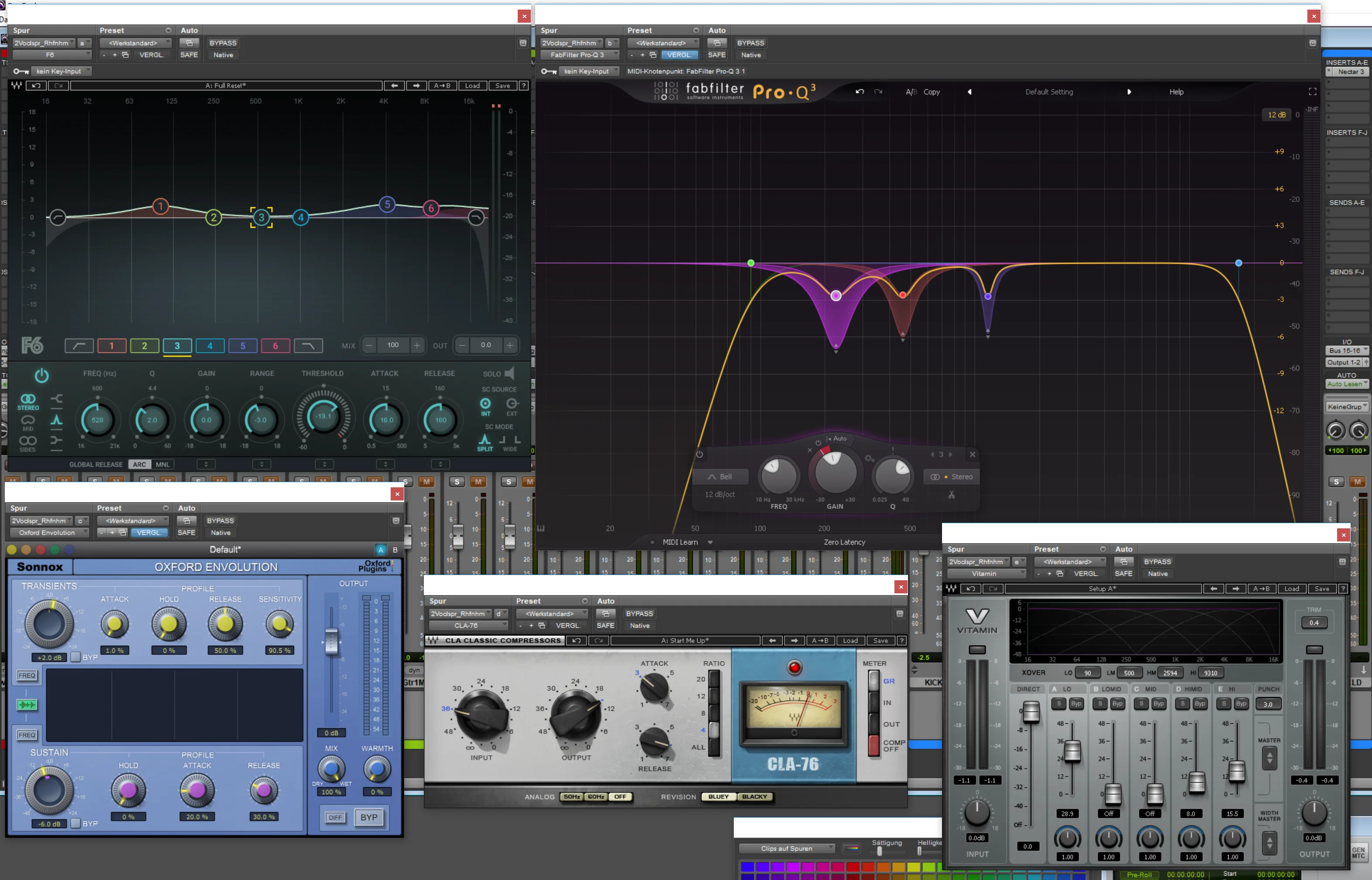

Hier mal quicky ein Ansatz, das etwas zu entschärfen.
Hier die Bearbeitung:
2x Dyn Eq. Dann Envelope Designer, um etwas den Hall rauszudrehen, Vitamin um etwas die verlorenen Frequenzen mit etwa Distortion zu kaschieren. Die Sache ist, es wird ein Kompromiss bleiben. Wenn man um 230 bzw. 400 absenkt, wird es dünn und leicht nasal um 600. Senkt man das, wird's noch fisteliger.
Den Restraumanteil kann man im Mix durch etwas Modulation, zB Microshift und Delays dann noch ganz gut tarnen.
So z.B.
Habe jetzt nicht im Kontext gemischt, aber zur Demonstration halt. Kurze Delays, so 16tel passen nicht, weil sie den Hasenstall-Sound wieder aufleben lassen, daher Stereo 8ths dotted und Mono 4th dotted.

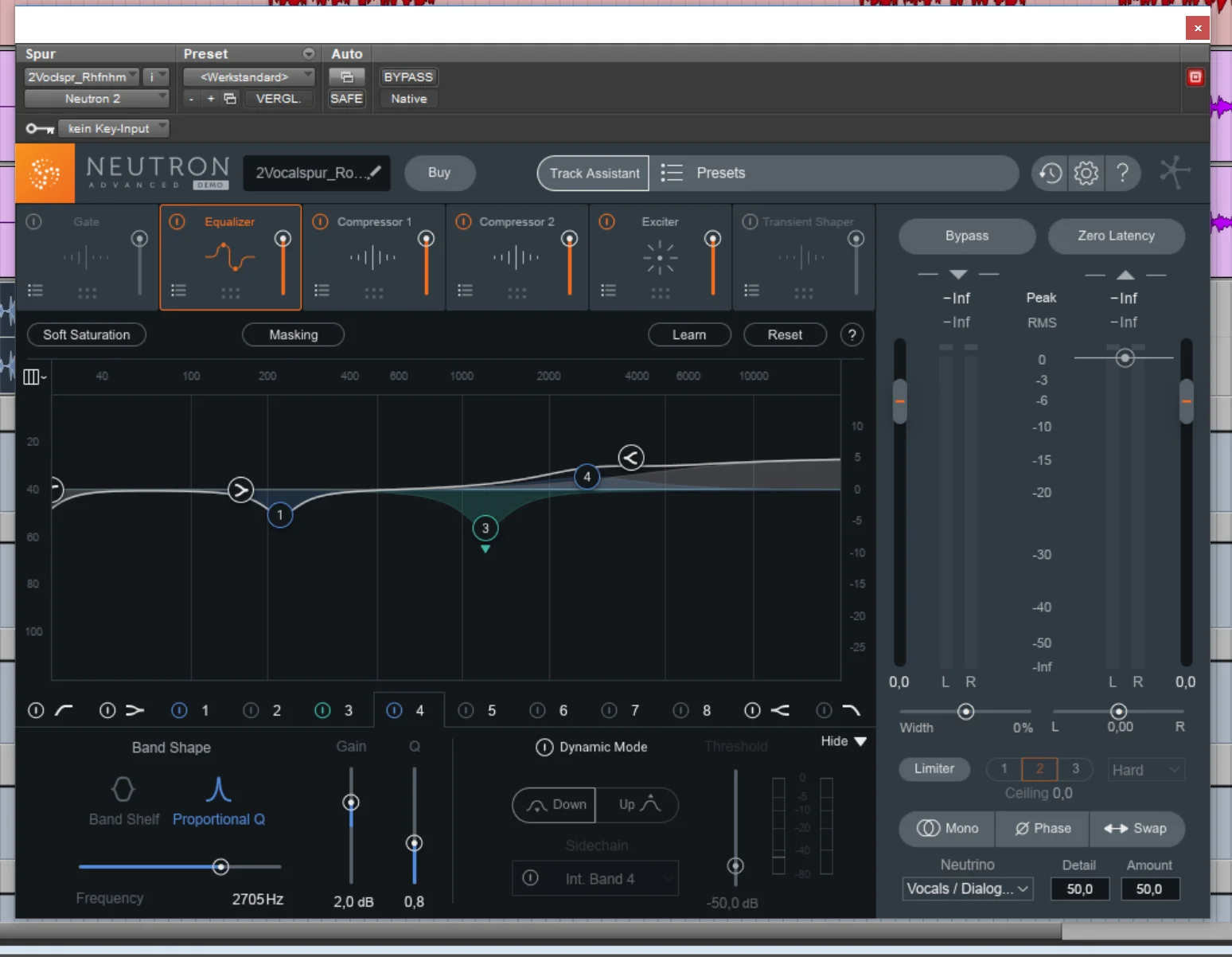

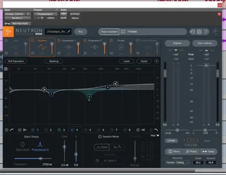

Hi, nochmal zum Vergleich mit Izotope* Neutron 2 - was der Mix Assistant daraus gezaubert hat:
Hier dürfte der EQ wohl am entscheidenden sein:
Neutron klingt schon ziemlich clean, muss man sagen, aber auch doch recht dünne.
Hi, nochmal zum Vergleich mit izotope Neutron 2 - was der Mix Assistant daraus gezaubert hat:
Hey, suuuuuuper, danke. Das ist perfekt, da ich Izotope* Neutron 2 auch habe und nutze. Bzw versuche zu nutzen. Bin ja komplett neu im Mixing Bereich. Jedenfalls habe ich es zum einem Interface for free Dazu bekommen. Klingt auch deutlich besser.
Reaktionen: muffy
Hat Deine Version denn die Funktion Track Assistant? Wenn Du Neutron 2 Essentials hast, könntest du dir ein Upgrade auf Standard irgendwann mal überlegen. In diesem Fall bräuchtest du kann eigentlich keine 3rd Party Plugins mehr kaufen.
