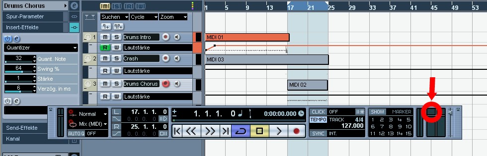

Danke für Deine Antwort. Ich habe mal ein Bild angehängt, was den roten Bereich zeigt, den ich meine.
CPU-Überlastung? Ich habe 3200 MHZ, das müsste doch eigentlich reichen. Auf der Platte ist auch mehr als genug Platz. Des Weiteren bricht [g=539]Cubase[/g] die Aufnahme auch dann ab, wenn ich gar nix einspiele. Warum springt der Zeiger ans Ende der Spur, wenn die Aufnahme abgebrochen wird?

Hi,
also das, was du eingekreist hast, ist tatsächlich das Audiosignal und nicht die CPU. Heißt also, dass dein Signal, was reingeht zu laut ist. Das dürfte aber nicht zu einem Abbruch führen. Nutzt du irgendwelche Plug-ins während der Aufnahme? Und was macht denn der CPU und Festplatten-balken ganz links im Transportfeld, wenn das Programm abbricht? Schlägt der voll aus?
