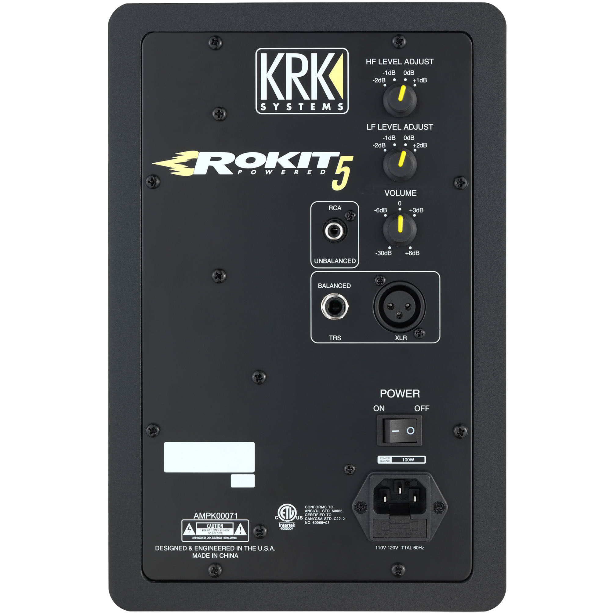

ich habe mir ein Rode* NT1-A und ein Focusrite* Scarlett Solo zugelegt, beim Einrichten habe ich gemerkt das meine bisherige Verkabelungen nicht mehr funktioniert weil keiner meiner Audiokabel (Boxen/Headset) in das Interface passt.
Ich benutze KRK Boxen, als ich sie gekauft habe hatte ich kein Mischpult deswegen hab ich die Box über den RCA Anschluss mit dem Grünen Anschluss an meinem PC verbunden. Über XLR kann ich die Boxen nicht verbinden da ich am Interface nur einen Anschluss habe den bereits ich für das Mikrofon brauche.
Brauche ich vielleicht ein anderes Kabel mit dem ich die Boxen direkt mit dem Interface verbinden kann, wenn ja welches?
Für meine Kopfhörer dachte ich reicht ein Adapter aus damit ich es an der Vorderseite vom Scarlett verbinden kann. Wäre das hier das richtige? Brauch ich für die Boxen vielleicht auch nur diesen Adapter?
Du brauchst 2x trs Klinke 6,3mm von Interface out l/r zu jeweils einem Lautsprecher.
dein XLR am Interface ist ein Eingang und kein Ausgang
du brauchst Kabel mit XLR - Line (Jack) oder nur Jack im KRK Bild steht ja TRS

2 x line out? Da kommen die Boxen dran.
Du brauchst 2 Kabel, falls du 2 Boxen hast. :smil451c7211b9e19:
Entweder XLR - TRS oder TRS - TRS
