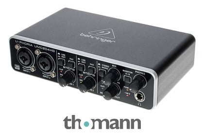

Die meisten 'kleinen' (Stereo-)USB Interfaces scheinen ja Stereo-(Main-) und KH-out zusammengelegt zu haben (mein UR22mk2 auch).
Gibt's welche in der Kategorie bei denen der KH Ausgang seperat in der DAW 'ansprechbar' (routbar) ist (für's DJ cueing)?

Motu* M2 oder M4, top Latenzen und klanglich auch amtlich.

Ich bezweifel nicht daß das ein gutes Interface ist, aber eigtl. schon etwas over the top/teuer für meinen Anwendungsbereich.
Sorry hätte vllt. etwas genauer spezifizieren sollen.
Brauche keine Inputs, Latenz ist auch relativ egal, Klang muß auch nicht sooo HQ sein, da ich das nur hobby-mäßig mache.
Sogar nur 1x Stereo unbalanced outputs (+ KH out) würde reichen (gibt ja DI Boxen).
Also vllt. noch irgendwas günstigeres (~100€)?
Ok, Latenz wäre für mich das Allerwichtigste. Aber jeder Jeck ist anders...
Ich spiel ja nix live ein, beim Cueing (Vorhören) isses mir ziemlich egal ob der Sound paar ms später kommt.
