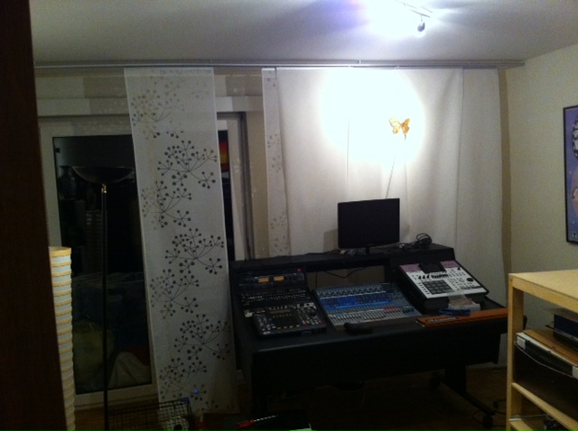

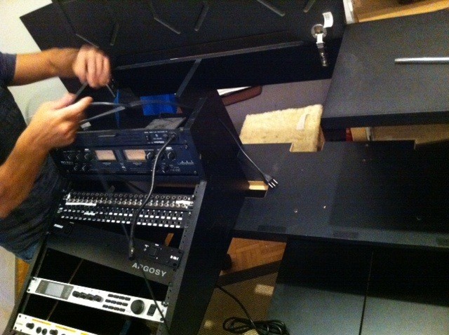

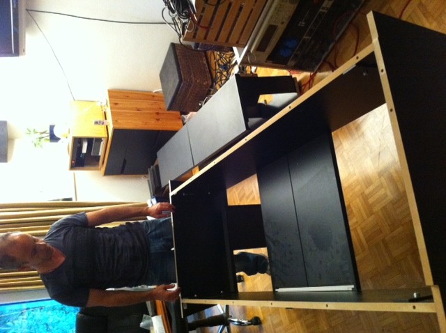

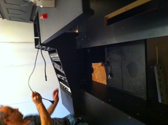

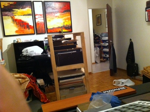

Erste Bilder eines "Umzug". Kosten immer Nerven.:oink:

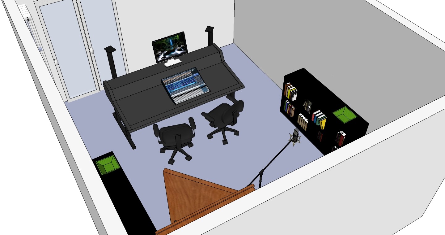

Das SketchUp Model muss nun angepasst werden. Die vorhanden 3D Objekte sind wahrscheinlich auch nicht die allerbesten (Tisch ist grösser als er tatsächlich ist, usw.).
Ich habe also Rolanded's Rat befolgt und vorläufig den Tisch Richtung Balkon geschoben und mir einmal einige LS Stative angeschaut und das Behringer ECM8000 muss auch schnellstens her.
Sobald der Raum ganz leergeräumt ist und die Ikea Expedits mit den LP's an ihrem Platz sind kann ich mit dem basteln & einkaufen der Akustikelemente beginnen.
Wo muss ich da am besten Anfangen? Bass-Traps für alle Ecken (flache mit 20cm dicker Rockwool zum aufhängen) oder 3eckige? 100X50 cm? Dann habe ich aber die Heizung links und Balkontür links hinter der Konsole. Nicht gerade top :traurig: aber die Wohnung ist nun mal so gebaut, aber wenigstens ist nun das zukünftige Musikzimmer vom rest getrennt und das hat auch sein Vorteile.

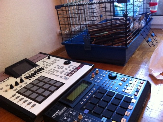

Das "Studio-Kaninchen" muss dann auch irgendwo noch platz finden, hat ein sehr weiches Fell, könnte doch als Absorber dienen :D !!!!

  • #47
erst wenn absolut alles an bassabsorption in dem raum ausgereizt wurde
erst wenn absolut alles an bassabsorption in dem raum ausgereizt wurde [/quotewenn absolut alles an bassabsorption in dem raum ausgereizt wurde
Yeap, ist mir schon klar ;)
leider kann ich in einem Tag nicht ausrümen, einräumen, aufräumen, verkabeln, aufbauen, aufhängen, usw. Dazu fehlt mir einfach die Zeit im Moment, darum mach ich mal eins nach dem anderen...
Das Ergo würde ich einem Behringer "bevorzugen" wegen den vorher zitierten Gründen.
Damit ich eine "saubere" links/rechts Symmetrie habe muss ich den Tisch auf die längere Seite des Raumes (4.80m) verschieben, also auch nicht gut. War aber meine erste Wahl.
So wie jetzt den Tisch gestern Nacht stehen gelassen habe ist
1) links eine Heizung, hinten links Balkon Zugang.
2) Gegenüber ist hingen eine Tür, dafür keine Heizung. Platz um 1.00m - 1.5m von der Wand zu bleiben ist ja gegeben.
Die Stickys helfen mir momentan nicht um wenigstens eine Startposition zu finden.
Denn die Frage könnte eigentlich so lauten:
In einem (leider) fast quadratischen kleinen Raum (380 X 480 X 265), der auf den kürzeren Wänden entweder Balkontüre & Heizung oder gegenüber eine Holztür hat und auf den längeren seiten symmetrisch ist, ist es denoch sinnvoller die Symmetrie des Raumes zu nutzen oder sich dennoch parallel zur längeren Wand zu setzen?
Rolanded meinte dazu:
denke immer noch die Aufstellung mit Sicht zum Balkon-Fenster ist besser: die Monitore auf Stative, sehr nah am Fenster und der Arbeitstisch ca. 1m entfernt vom Fenster, so dass der Abhörplatz (bestätigt durch Messungen) an optimaler Stelle landet.
So kommt man auch zur Balkontür.
Allerdings würde ich in diesem kleinen Raum keinen Argosy benutzen, eher einen kleineren Tisch.
LG
Das Foto war gemeint um die "Wandlung" zu dokumentieren. Ein Raum im Raum zu verbauen ist aber ausgeschlossen, damit muss ich leben.
  • #48
rechts links symmetrie ist so zu sagen das 1. gebot.
die monitore gehören so oder so auf monitorständer hinter den tisch.
also tisch weiter in den raum ziehen dass man am tisch vorbei an den balkon kann.
den rechten monitorständer auf ein brett mit rollen stellen. am besten das ganze mit einer gehwegplatte noch beschweren.
dann kannst du die box bei seite schieben wenn du auf den balkon willst.
ich denke nicht dass du beim mixen ständig auf den balkon willst.
das wäre die beste lösung.
lg

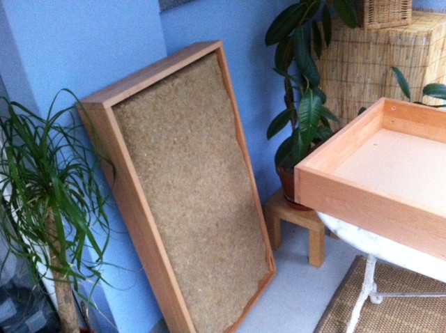

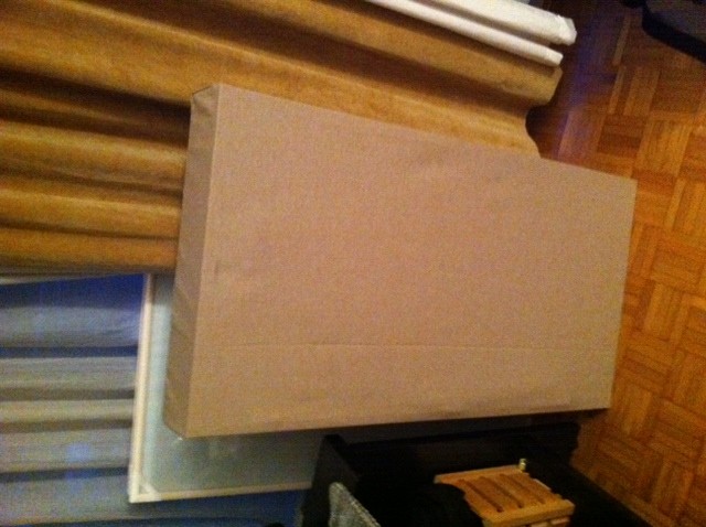

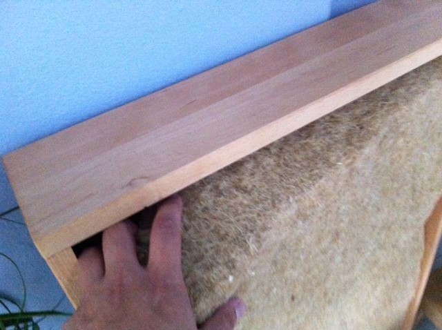

Thermo-Hanf
  • #53
flaviobos schrieb in #50:
Hier für alle schweizer Recording.de Fans die interesse an natürlichen Hanf-Dämmeplattenhaben:
Ein fairer Deal anbetrachts der eher gesundheitschädlicheren Isover / Rockwool varianten.
nichts gegen Hanf, nur das Isover / Rockwool gesundheitssädlich sind ist falsch!
Zumindest alles was nach 2000 produziert wurde.
LG
PS. gute Arbeit

  • #55
@flaviobos:
über hanfmatten hab ich auch schon mal nachgedacht...
stinken die hanfplatten recht stark? bzw. merkt man da einen deutlichen duft, der von denen ausgeht?
Ja, ich muss sagen die richen recht stark nach...Heu. Kostet aber einiges weniger. das Problem ist das schneiden der Platten, sehr mühsam.

  • #58
hanf löst genauso wie mineralwolle allergien aus. fasern bleiben fasern.
das schneiden der hanfmatten verursacht sogar mehr faserflug als bei z.b. sonorock.
man muss ständig niesen.
also ich empfehle auch die hanfmatten faserdicht zu verkleiden.
ein weiterer nachteil ist die brennbarkeit. hanf brennt wie zunder und mineralwolle gar nicht.
der geruch verflüchtigt sich etwas. ich hab vor kurzen aber 1jahr alte hanfmatten verarbeitet und die riechen immernoch.
in folie verpackt allerdings kei problem.
nur wenn man das zeug einpackt kann man auch mineralwolle benutzen und spart gut die hälfte an kosten.
caruso isobond ist 100% faserfrei und brauch nicht eingepackt werden.
ist aber extrem teuer.
lg

  • #59
danke für die info! :)
ja ich bin auch leider ein skeptiker, auch wenn die industriestandards nun wohl gesundheitlich unbedenklich sein sollen.
hast du die matten schon etwas länger? ich wollte nämlich nachfragen, ob der geruch über die zeit schon etwas abgenommen hat (falls sich deine nase nicht schon zu sehr daran gewöhnt hat...)?
oder ob jemand anderes damit bei sich selbst was zu dem geruch bei hanf-matten über die zeit sagen kann?
das was Black-Bender sagt ist schon richtig: Brennbarkeit, muss man doch aufpassen.
Ich habe die Platten mit dickem Ikea Stoff überzogen aber eben, einbischen Geruch bleibt...einfach 2-3 Joints kiffen und der Geruch wird überdeckt ;) kein Problem.
Ich warte immernoch auf das Messmikro vom Musicstore, währenddessen werde ich noch ein paar Ikea-Hanf Absorber zusammenschrauben :)
