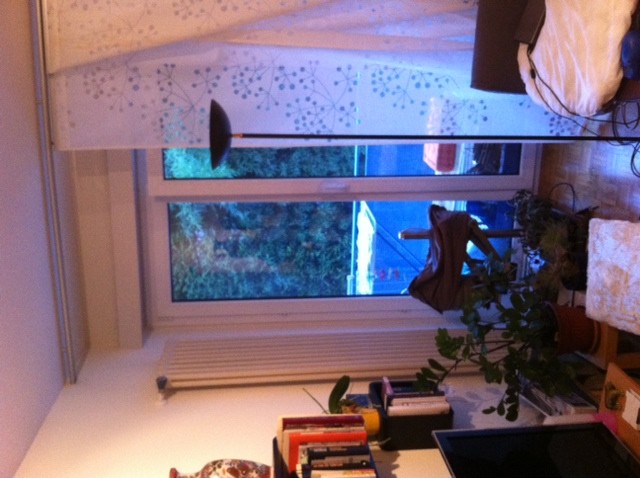

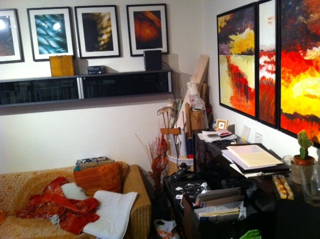

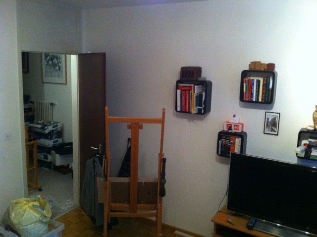

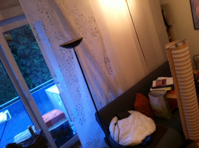

besser Du machst einige Bilder und stellst diese hier ein.
So kann man es schwer beurteilen.
LG
Oki doki...sind im Anhang ;)

denke immer noch die Aufstellung mit Sicht zum Balkon-Fenster ist besser: die Monitore auf Stative, sehr nah am Fenster und der Arbeitstisch ca. 1m entfernt vom Fenster, so dass der Abhörplatz (bestätigt durch Messungen) an optimaler Stelle landet.
So kommt man auch zur Balkontür.
Allerdings würde ich in diesem kleinen Raum keinen Argosy benutzen, eher einen kleineren Tisch.
LG
Reaktionen: flaviobos
Hallo und vielen dank!

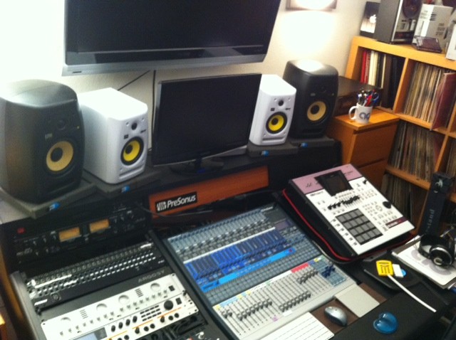

Ist die Heizung auf der linken Seite kein Problemfaktor angesicht der Position richtung Balkon?

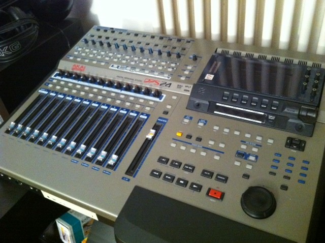

Leider kann ich es mir nicht leisten den Tisch zu verkaufen und einen neuen Anzuschaffen. Das Presonus 24 Pult & Rack Gear & MV8800 und MPC2500 finden genau ihren Platz darin. Ich habe im moment 4 entkoppler für die Speakers. Du würdest dennoch definitiv Stative bevorzugen, richtig!?!
es gibt viel größere "Problemfaktoren" bei anderen Aufstellungen, die noch schwieriger zu lösen wären.
Auch ist es nicht vorteilhaft die Monitore auf dem Tisch zu stellen - Reflexionen davon sind sehr störend. Auf Stative und weiter entfernt vom Tisch erreicht man dass die Tischoberfläche im "Schatten" ist.
LG

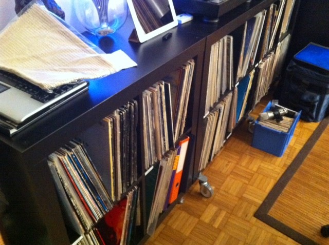

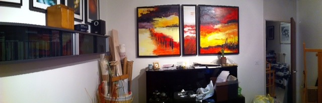

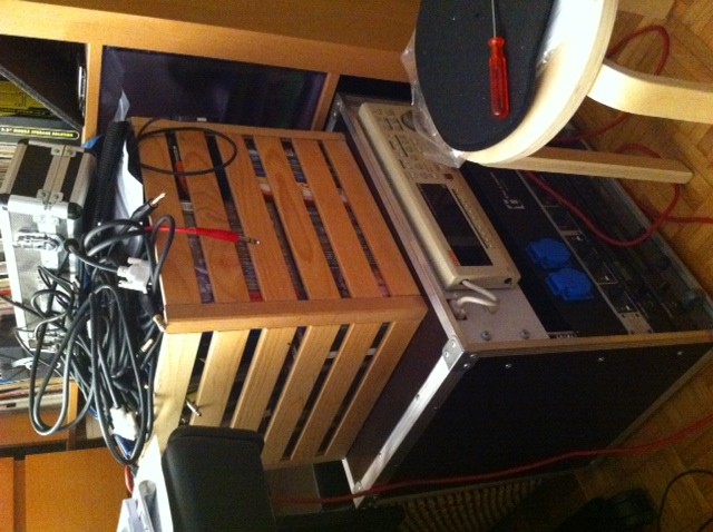

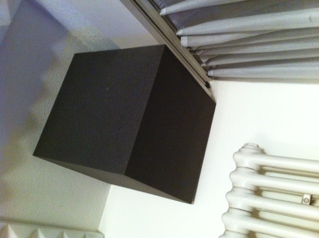

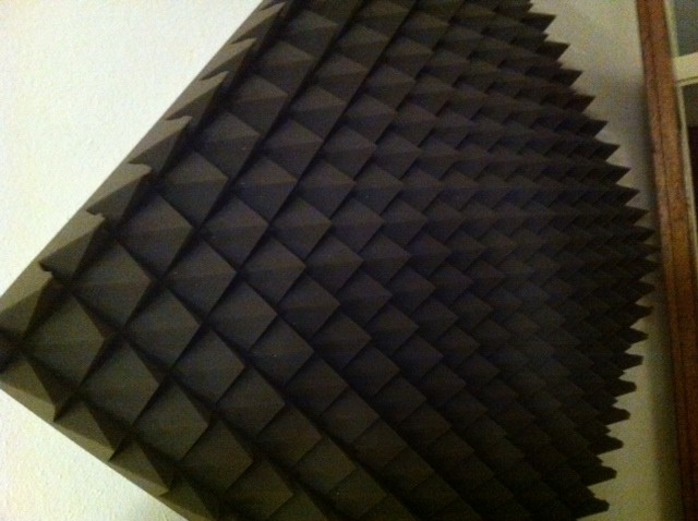

Ich poste hier noch ein paar Fotos des Zeugs, dass ich im neuen Raum gerne wieder Verwerten würde.
Ich hoffe, dass ich nicht alles in den Müll werfen muss.
Dazu kommen die von rolanded vorgeschlagenen Stative, zwei Stühle, ein Ledersessel der Bequemlichkeit zu liebe, nochmals zwei kleine Ikea Expedits, denn auch der Rest der vorhandenen Schallplatten muss irgend wo noch Platz finden :roll:. Ein neuer Teppich braucht's auch.
Ich bin echt am überlegen ob ein modulares Prinzip à la HOFA nicht eine sehr guter Anfang wäre.
Rahmen kaufen oder bauen, messen und dann die einzelnen Elemente, integrieren, wieder messen und bei bedarf tauschen, usw.
Ich weiss nicht ob dies alles einen Sinn ergeben wird aber wenn ich es nicht probiere werde ich es wahrscheinlich nie wissen...darum hab ich angefangen die halbe Wohnung wieder einmal auf den Kopf zu stellen :allesroger:

Oh, das Equipment ist akustisch gaaanz ungünstig. Ich würd mich erbarmen...
Dein Schaumstoff bzw. die Waffeln (basotect) sind durchaus brauchbar. Nur leider in der jetzigen Ausführung entweder zu dünn, zu dick, zu klein und an der falschen Stelle. Dein Diffusor sieht nett aus, ist aber auch zu klein. Wo ist der positioniert?
Deine paar kleinen Schaumstoffwürfel und Ecken werden von den Basswellen einfach ignoriert und sind nutzlos.

PS: wozu brauch man eigentlich zweimal fast die gleichen Lautsprecher?

...also die basotects and der richtigen Stellen könnten doch etwas taugen?...na ja, ist schon ein Anfang
Ja, nur unter 10cm Dicke und einer Fläche von mind. 0,75qm pro Modul würde ich nicht unbedingt gehen.

Von den weissen Waffeln hab ich so um die 20 Stück oder mehr. Es handelt sich um sets die von Musik-produktiv so verkauft werden und wurden mir so auch geschenkt.
super, taugen doch als ER-Absorber mit 10cm Dicke.

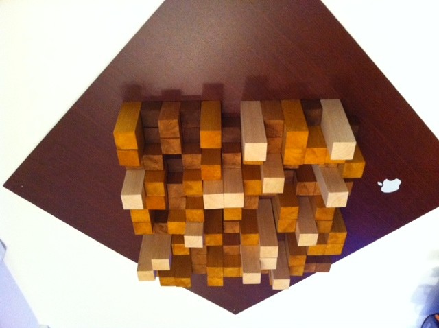

Skyline Diffuer verwerten:

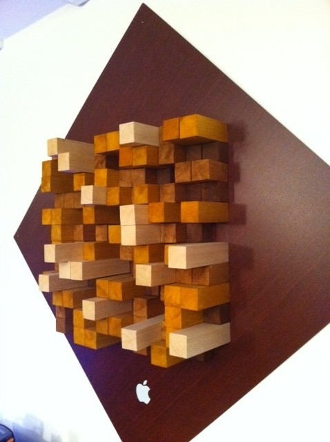

Den schon vorhandenen Diffuser wurde von Handgemacht und hab ihn geschenkt bekommen. Er besteht aus Balsaholz und man hat diese Anleitung berücksichtigt. Könnte also doch noch gebraucht werden aber man müsste eventuel noch 1-2 davon bauen, lieg ich da richtig? Einer ist zu klein. Darf mann überhaupt Balsa verwenden? Ich habe gelsen, dass Balsaholz auch in Theatern und Studio zu finden ist, stimmt es?
mit nur einem Diffusor kommt man nicht weit.
Leider muss ich Dich enttäuschen mit der Meldung dass an der Rückwand einer Regie überwiegend 1D Diffusors verbaut werden und weniger 2D. Umso mehr in einer so kleinen Regie wie Deine.
Du könntest den vorhandenen 2D hinten an der Decke anbringen.
