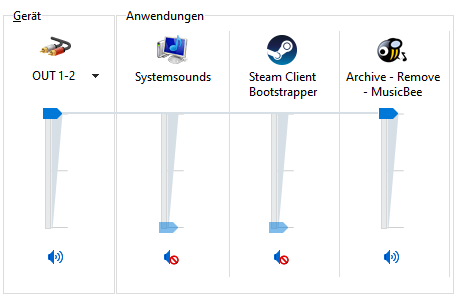

Windows 10? Da kann man zusätzlich zur generellen Interface-Lautstärke auch immer noch die Lautstärke der jeweiligen Anwendung separat einstellen, welches dann prozentual zur Hauptlautstärke greift. Vielleicht ist die mp3-Software da nicht auf Anschlag?
Ich habe alles auf 100 und regle nur noch mit dem Interface über Hardware. ASIO ist damit ungefähr gleich laut. Mir war viel wichtiger, dass ich für den Kopfhörer-Ausgang einen eigenen Regler habe, denn da unterscheidet sich die Lautstärke im Vergleich zu den Monitoren viel mehr.
Ich bin noch mit Windows 7 unterwegs. Auch hier kann man die Lautstärke der jeweiligen Anwendung separat einstellen - ist aber völlig irrelevant, weil die Basis-Lautstärke über den Line-Regler geht, der mit dem Audio-Interface verbunden ist.
