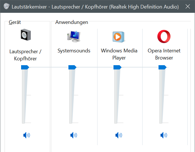

Mach den Windows-Mixer auf, wie siehts da aus?
Völlig egal, wie es da aussieht - siehe Zitat von "suboptional":
"ASIO 'umgeht' den Windows Mixer und kommuniziert direkt mit der Soundkarte (um bessere Performance zu erreichen), ist also normal."
Die Lautstärke in Cubase ist über den Windows-Mixer also nicht beeinflussbar.
