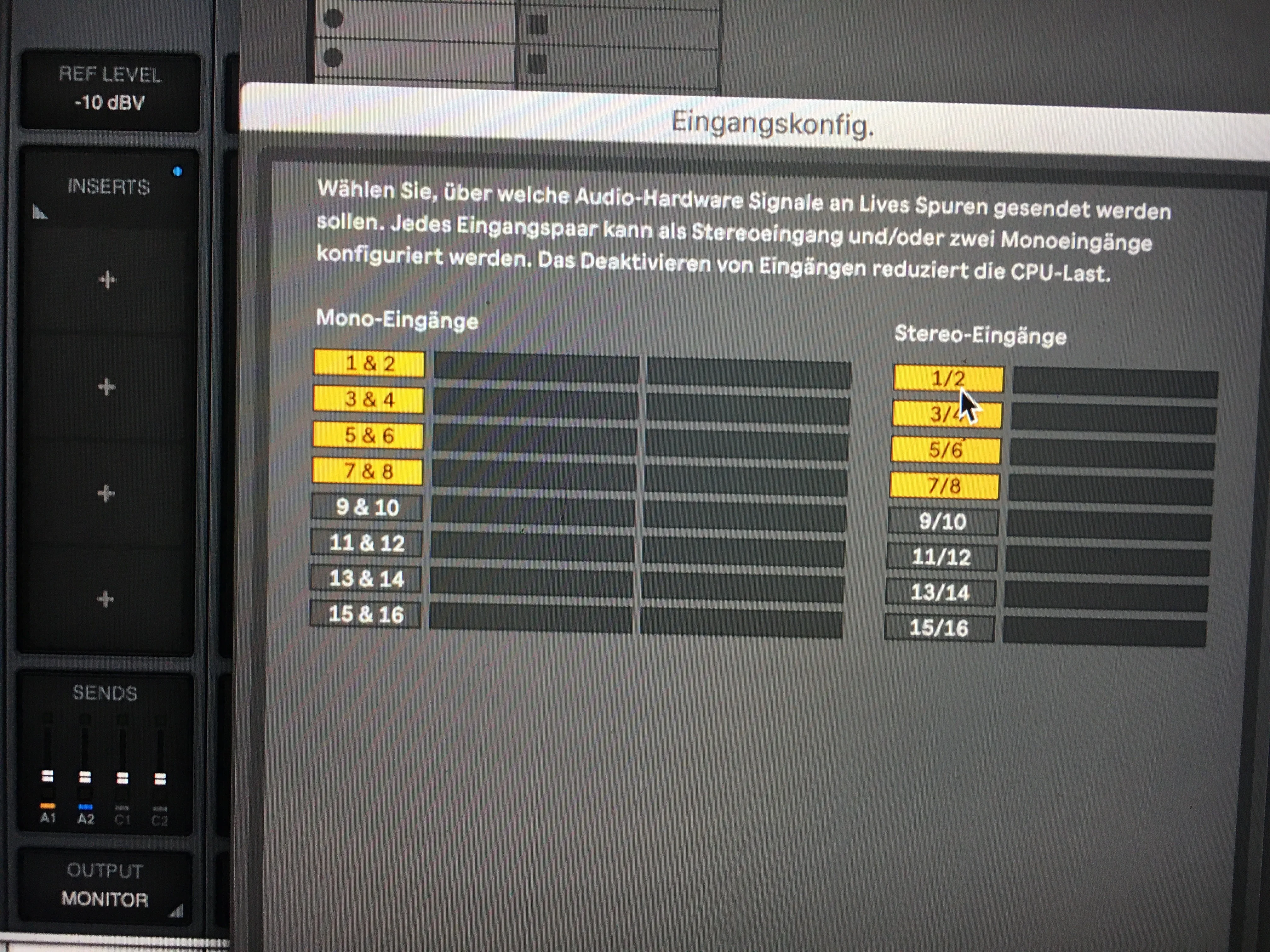

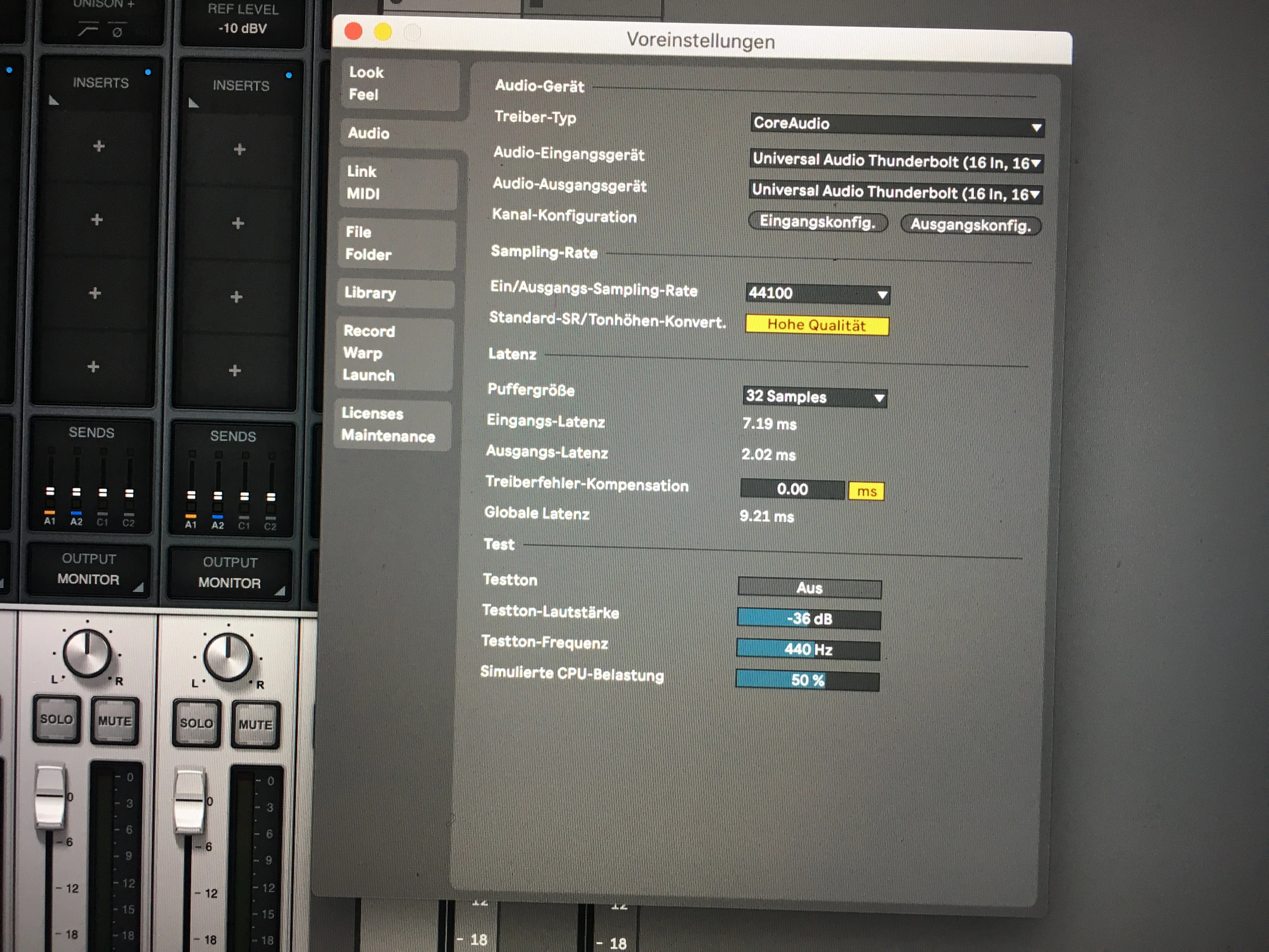

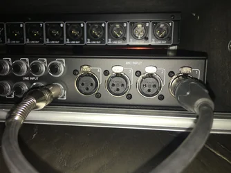

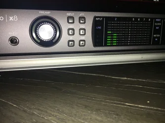

Ich bekomme in der Console ein Signal Line 1 ist ein Mic und auf Line 2 ein Model-D angeschlossen, aber in Ableton* Live geht kein Signal rein (siehe Fotos).
Ich habe Ableton* Live und die UA Software bereits neu Installiert ohne Verbesserung.

Hi leary
Hab ich grad versucht. 1-16 aktiviert leider ohne Erfolg. Immer noch kein Signal in Ableton.

hast du dein behringer adat (sehe ich das richtig?) angeschlossen? wenn ja, muss die clock in der console auf adat stehen und der behringer muss master sein...
Ja, habe das ada8200 aber im Moment nicht verbunden. Das komische ist ja, das ich vorher nur das Apollo hatte, da war mein Tanzbär lite 6 Outs und der Behringer Model-D angeschlossen. Mit diesem Setup konnte ich alles Aufnehmen in Live. Hab mir dann noch das ada8200 geholt und per Adat IN OUT und Word Clock ada8200 zu Apollo Out verbunden. Seit dem Moment geht nichts mehr.

ich habe auch die kombi mit dem ada8200, stelle das ada auf sync-master und in der console die clock auf adat. wenn ich das ada abziehe, stellt sich die console nicht automatisch um.
dann schau doch nochmal in der console die settings an. da liegt bestimmt der hund begraben. diese screenshots hast du ja nicht gepostet.
Reaktionen: RainerWahnsinn
@clemenserwe: Vielen Dank das wars!!!! Da wär ich nie drauf gekommen!

Auch das ada8200 funktioniert. Adat ada8200 Out zu Apollo In, Word Clock Apollo Out zum ada8200.
ada8200 auf sync, slave, Wc In gestellt.
