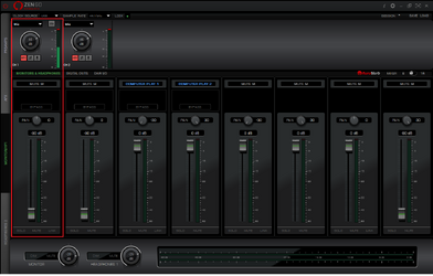

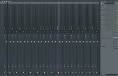

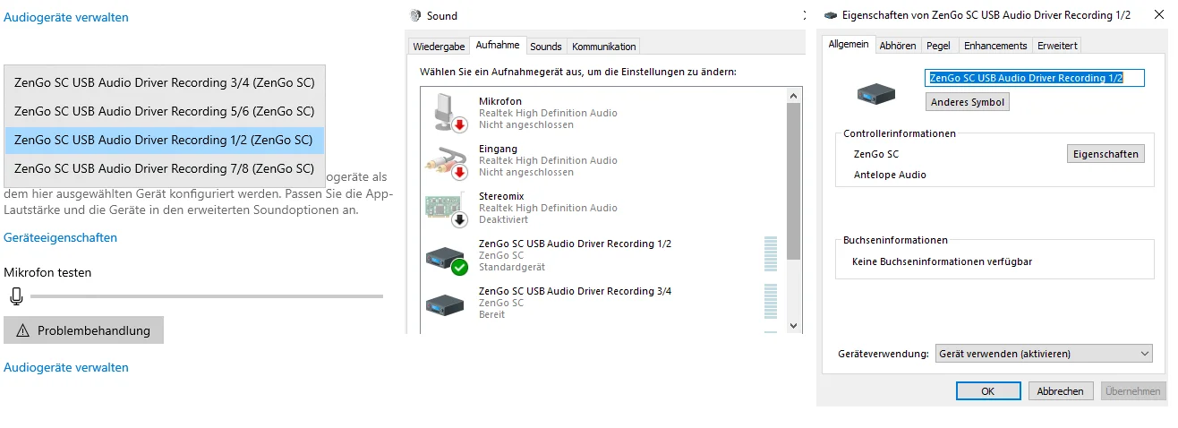

Ich habe seit knapp 3 Tagen kein Mikrofon Signal in Windows und deswegen auch nicht in meiner DAW. Sowohl auf dem Interface Display als auch im Interface Programm habe ich Signal (Bild 1). Die Windows Einstellung habe ich auch eigentlich richtig eingestellt (Bild 2).

Ich würde gerne helfen, aber mir fehlen Angaben zur DAW. Welche wird verwendet? Wie ist das Routing?

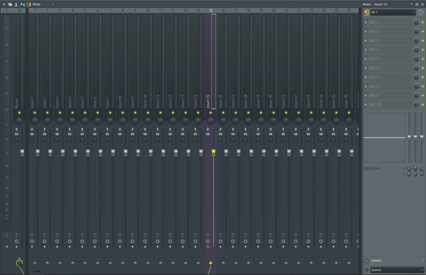

Ich benutzte Fl Studio, aber das Problem ist schon bei Windows. Andere Programme wie z.B. Discord haben auch kein Signal.
In FL Studio musste ich immer im Mixer nur mein Mic einstellen und dann klappte es.

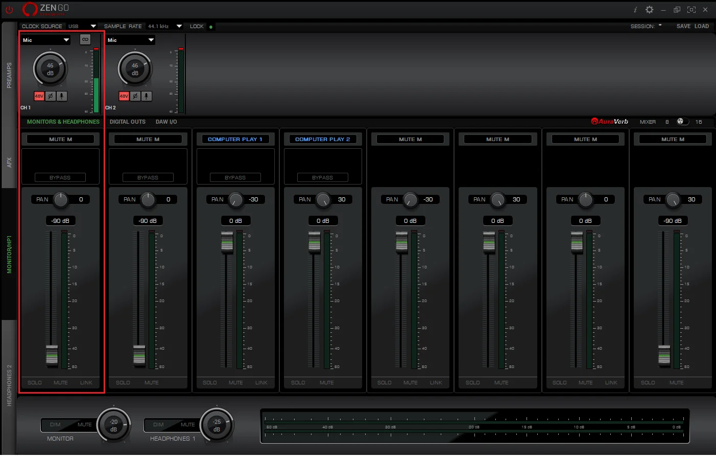

Ich weiß jetzt nicht, ob mein Mikrofon defekt ist
Nach dem auf dem Screenshot von der Antelope-Software ein Pegelausschlag zu sehen ist, ist das unwahrscheinlich.
oder ob ich was falsche im Interface Programm eingestellt habe.
Davon ist auszugehen.
Die Antelope-Software kenne ich nicht. Aber ich würde mal (an der linken Seite) in den Tabs "Preamps" und "AFX" schauen. Preamps sind die Einstellungen für die Vorverstärker, vermutlich kann man da auch Eingänge stummschalten.
AFX klingt nach Antelope-(Echtzeit-)Effekten ... falls ja, einfach mal alle deaktivieren oder ganz rausnehmen.
Reaktionen: Martin046
Danke clemenserwe. Nach deiner Antwort habe ich es endlich gefunden.
Ich habe dadurch gemerkt, dass es an mir lag. Ich war nur zu "blind" um zu merken, dass mein Mikrofon Mute bzw. kein preAmp drauf eingestellt war.
