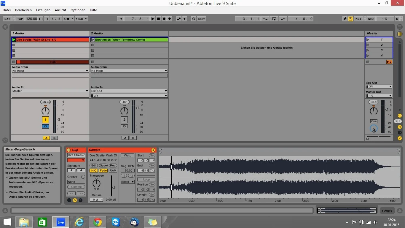

Hallo ihr lieben, ich komme hier irgendwie nicht weiter. Ich habe die ESI per USB an meinen Laptop angeschlossen. Meine aktiv Boxen gehen in die Ausgänge 1/2 der ESI. Ausgänge 3/4 sind frei. Kopfhörer sind an der ESI angeschlossen. Es ist auch Sound zu hören.
Ableton* ist so eingestellt, dass 1/2 als Master rausgehen und 3/4 als Cue. Nur leider kann ich den Track der vorgehört werden soll nicht anhören. Selbst wenn ich diesen per Kopfhörer Symbol aktivieren. Immer höre ich den laufenden track über Boxen und Kopfhörer.
Muss ich noch einen Mixer zwischen schalten um Ausgang 3/4 zu belegen? Oder habe ich etwas grundlegendes außer Acht gelassen?
Ich weiß, aktiv Boxen sind Müll. Leider ist mein Reciever defekt, sodass ich leider auf meine passiv Boxen verzichten muss und auf die aktiven Logitech angewiesen bin. Zumindest auf Zeit.

Also, folgendes:
- Master Out ist auf 1/2
- Cue 3/4
- Kopfhörer an der ESI
1.) Wenn ich Deck A laufen lasse, höre ich über Kopfhörer und Boxen den Track. Crossfader ist geöffnet.
2.) Nun möchte ich Deck B "nur" abhören. Ich höre überhaupt nix, bis ich den Crossfader mittig setze. Dann höre ich beide Tracks. Über Boxen und KH.Ziel ist also, auch bei geschlossenem CF Deck B abzuhören. Das geht aber nicht, da die ESI 1/2 u 3/4 über KH nicht splittet, Weißt du in etwas was ich meine?
Edit: Schau dir mal den Screenshot an. Wenn ich den Cue (KH Symbol) aktiviere oder nicht, spielt keine Roll. Das Vorhörsignal wird immer gesendet. Daher die Frage, muss ich eigentlich mit 1/2 u 3/4 in einen Mixer gehen, und von dort die Abhöre starten?
Sag mal, wenn ich das Bild so anschau, ist Track 2 nicht falsch geroutet ?
Müsste der nicht auch zum Master out wie Track 1, und dann unten in Track 2 "B" anklicken, dann müsstest du doch mit dem Crossfader schonmal hin und herschalten können ?
Was auch das erklärt denke ich:
Eigentlich klar, wenn du den direkt an 3/4 routest oder ?

Okay , ersteinmal danke für deine Unterstützung. Ja, ich habe Deck B falsch geroutet, spielt aber keine Rolle da ich über Kopfhörer egal was ich einstelle das Signal nicht splitten kann. Die CF kann ich in der Regel auch immer ansteuern, nur doof das Problem ich nicht einstellen kann was am KH Ausgang ankommen soll. Egal, finde noch eine Lösung...

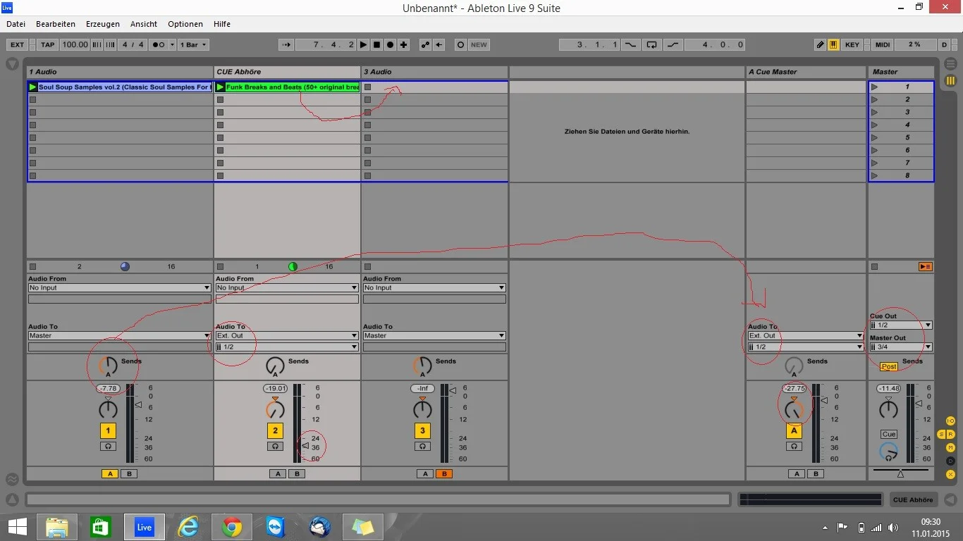

So, ich habe das Problem für mich gelöst:
Cue Out habe ich auf 1/2 und Master Out auf 3/4 gestellt. Die Kopfhörer habe ich in die ESI gesteckt.
In Deck A und Deck B habe ich jeweils einen Clip geladen.
Zwischen A und B habe ich eine Audiospur (CUE Vorhöre) erstellt, den ich zum abhören benutze Den Pan habe ich auf links geschaltet.
Zusätzlich noch einen "A Return"den ich auf ext Out 1/2 gesetzt habe. Hier habe ich den Pan auf recht gelegt.
Somit kann ich nun den zu vorhörenden Track in die "Cue Abhör Spur" laden und so abhören. Durch den "Return" kann ich nun den aktuellen Clip über "links" und der vorzuhörenden über den "rechten" Kopfhören abhören. Bei Deck A kann ich die Lautstärke über den Send regeln. Bei der "Cue Abhöre" über den Lautstärkenregler. Wenn alles passt, schiebe ich den Track dann auf Deck B. Kompliziert, aber es funzt! Auch mit den Crossfadern.... :)
Ich hoffe das ist so verständlich! Aber so kommt man ohne Hardware Mixer aus.
