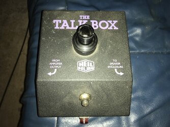

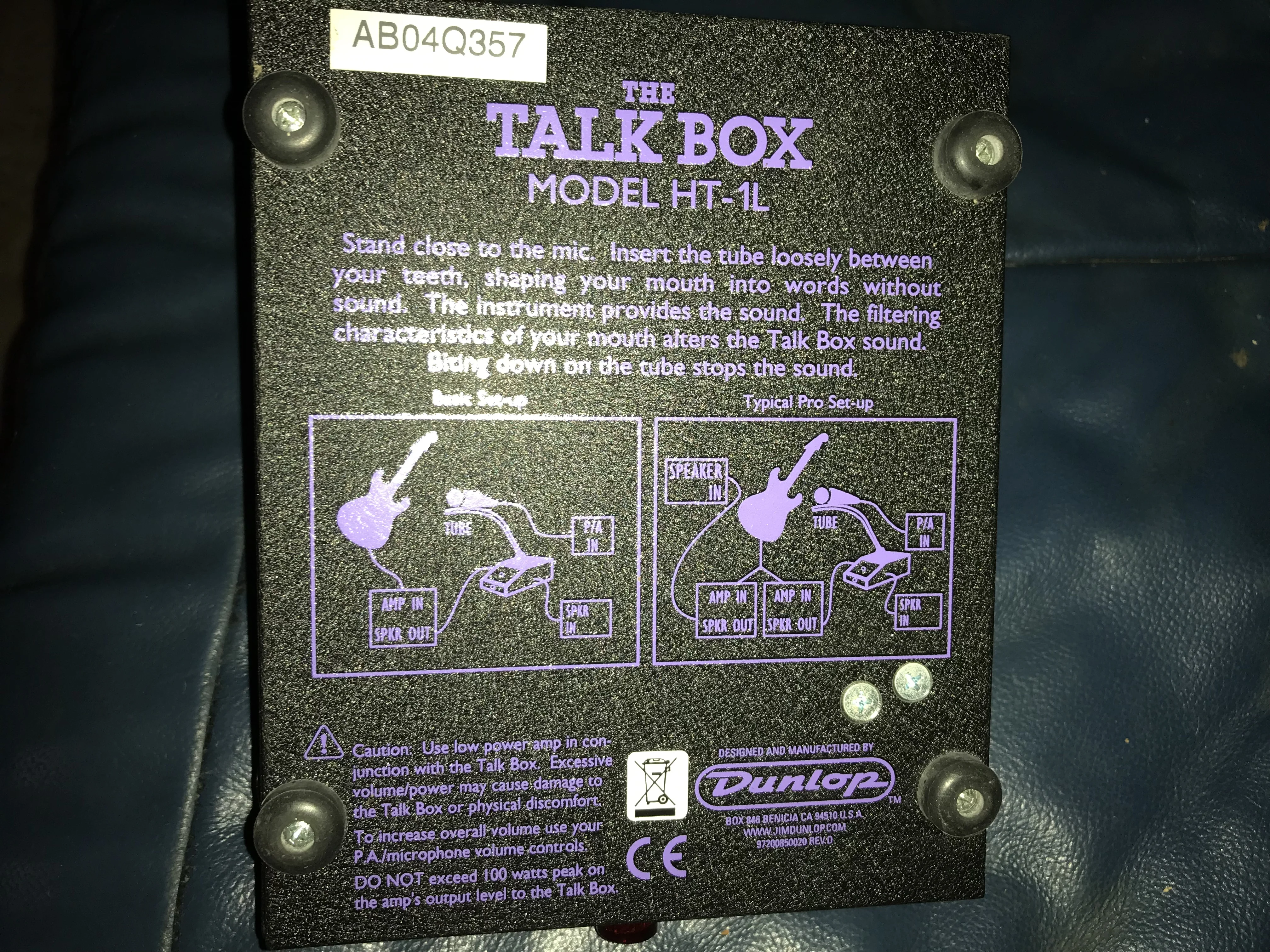

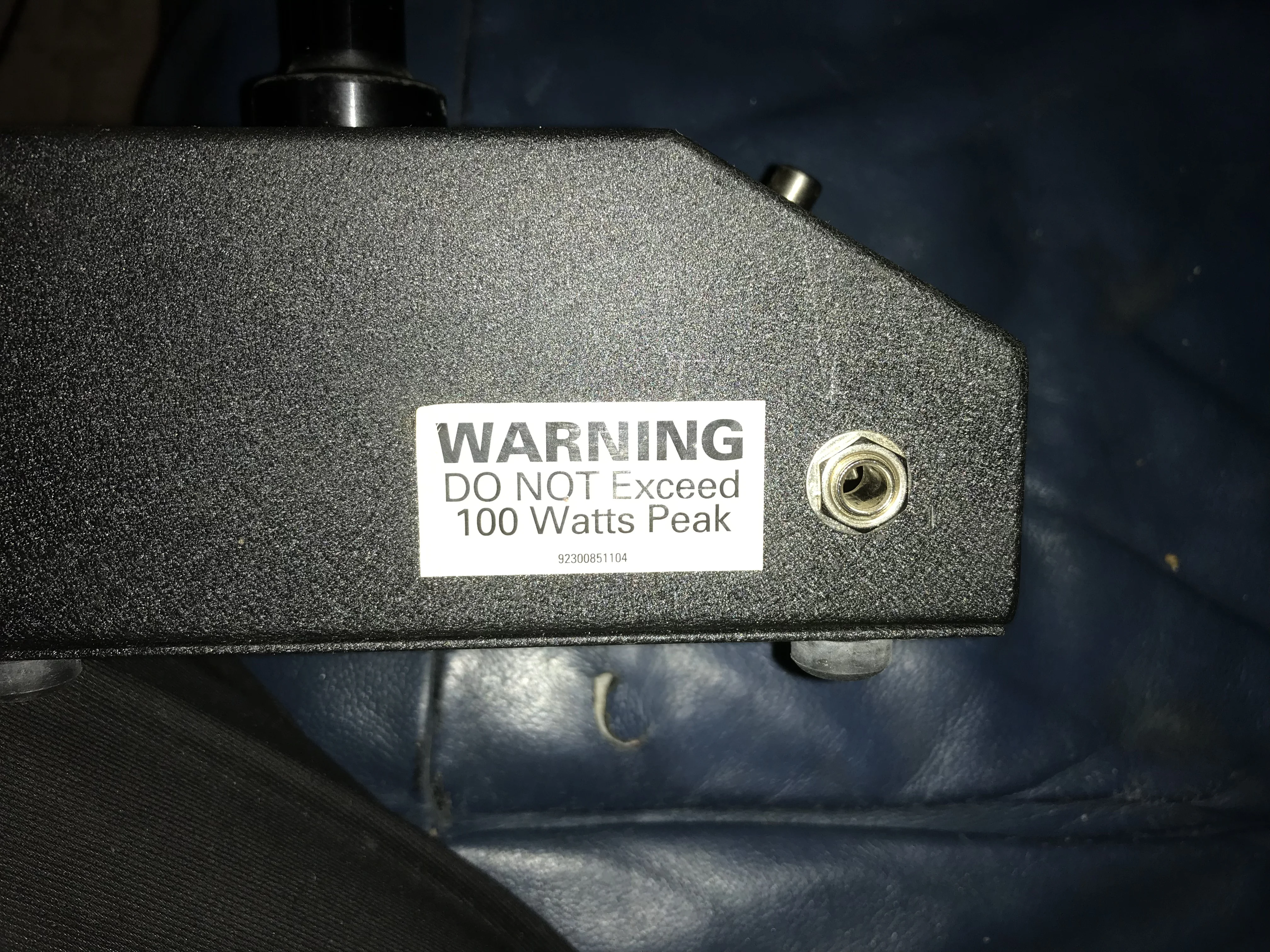

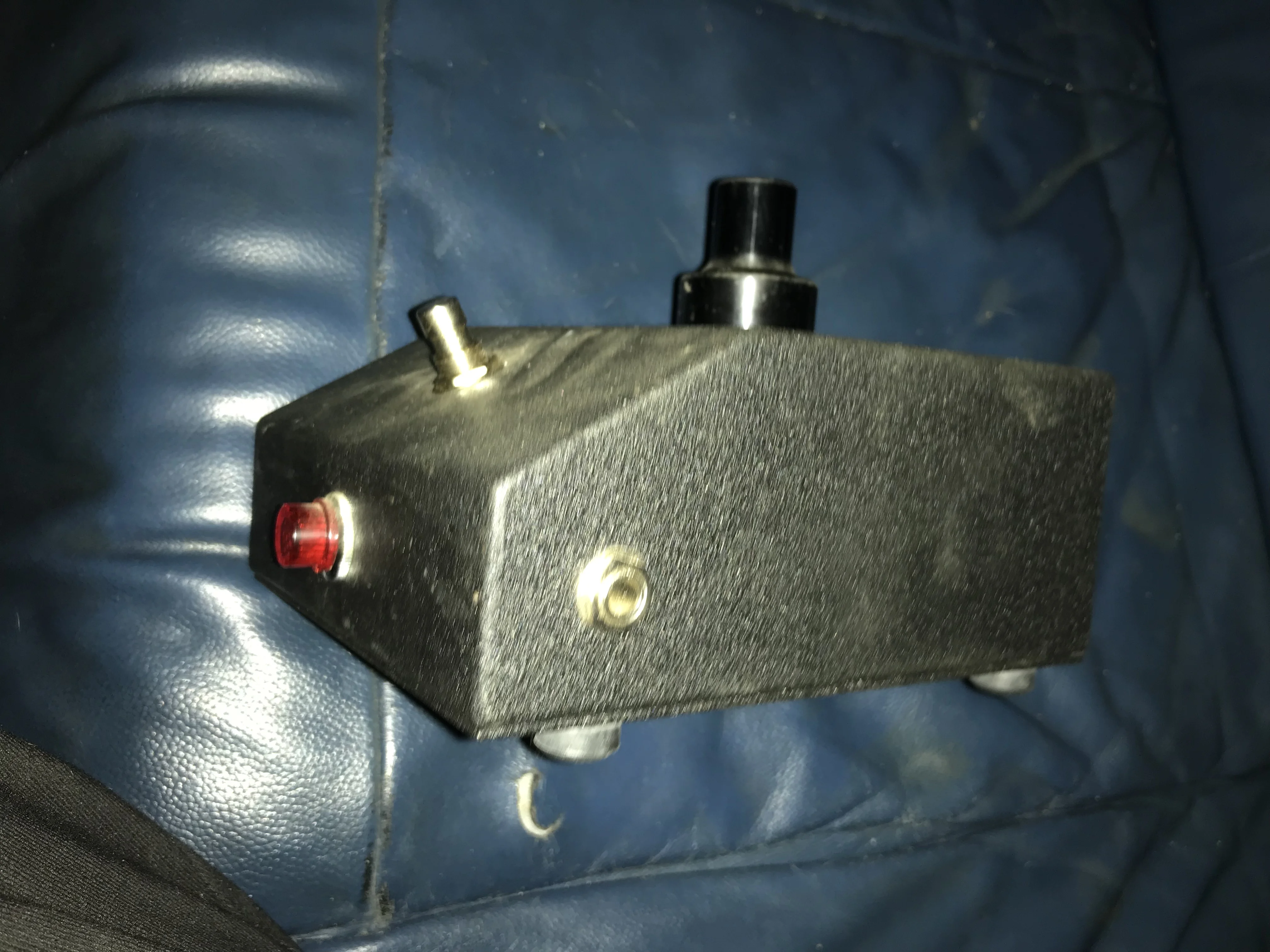

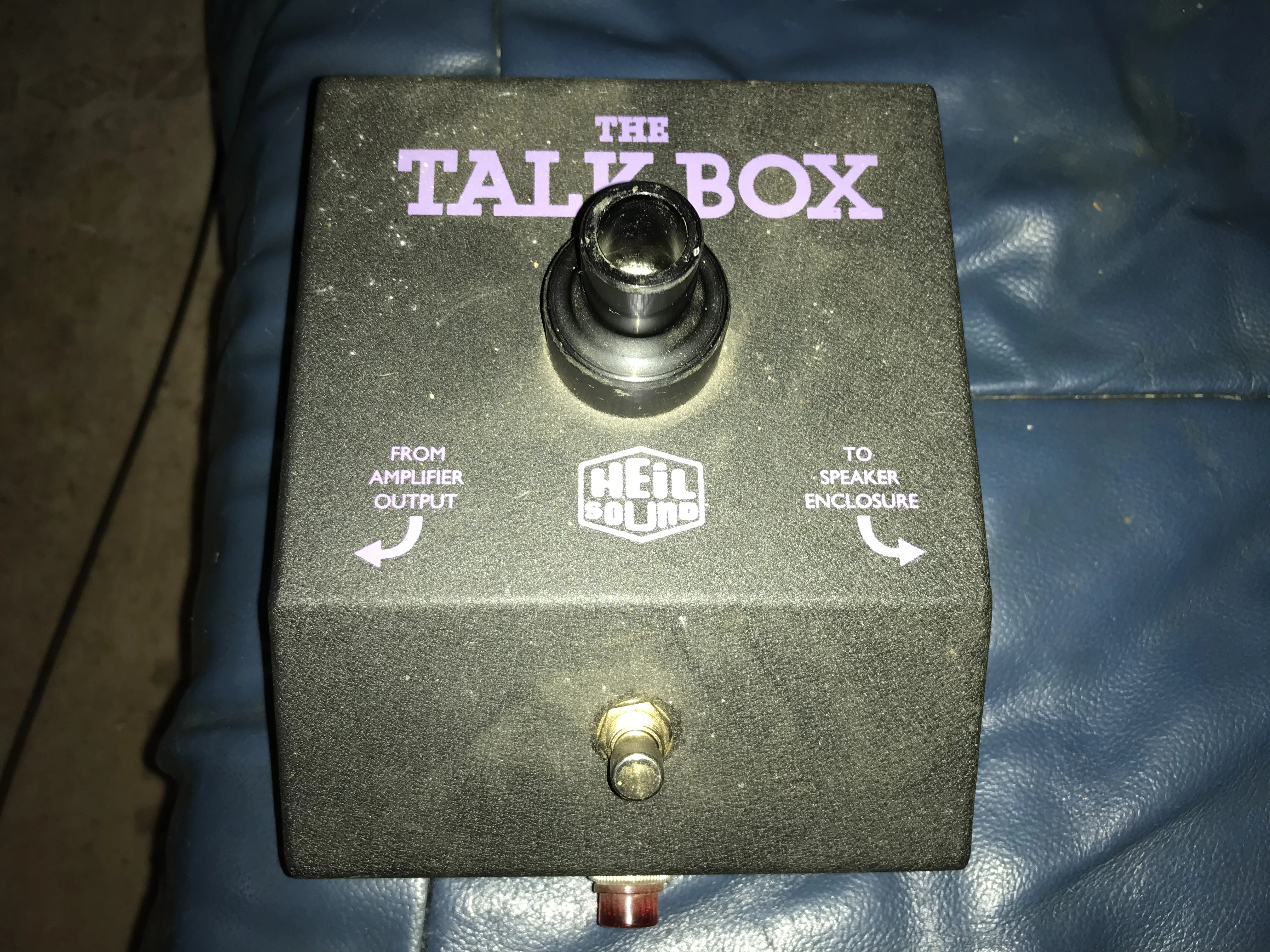

Ich spiele Gitarre und anscheinend, oder ganz bestimmt gibt es Talkboxen verschiedener Hersteller. Ich habe eine von Dunlop. Soviel ich weiß, kann man in meine Talkbox nur mit Amp out hinein, also mit voller Verstärkerleistung. An meiner Talkbox klebt ein Hinweis, nicht mit mehr als 100 Watt in diesen Eingang zu gehen. Die Talkbox funktioniert einwandfrei, aber wenn ich sie ausschalte, kommen diese 100 Watt aus dem Ausgang der Takbox mit denen ich direkt in einen Speaker gehen muss. Das nötige Mikrofon kann ich ohne Probleme an mein Audiointerface* anschliessen, aber wie mache ich es den 100Watt Ausgang an mein Interface und damit in die aktive PA zu bekommen, ohne eine extra Box mit wiederum Mikrophonabnahme zu benutzen?
Mein Equipment besteht aus:
2xFocusrite Saffire Pro 40, 2xProEl V12 free Aktiv PA-Boxen, Vox Tonelab EX. Dunlop Talkbox mit verbautem 100Watt, 6zoll Speaker.
Vielen Dank für Eure Mühen…..
Hier noch Fotos der Heil-Dunlop Talkbox.

Wie wäre es mit einer DI-Box, die auch Lastsignale abkann, zwischen Loadbox und Speaker? Damit dann das Signal abgreifen. Müsstest dann auf die Aufnahme noch ne Speakersim etwa per IR draufmachen.
