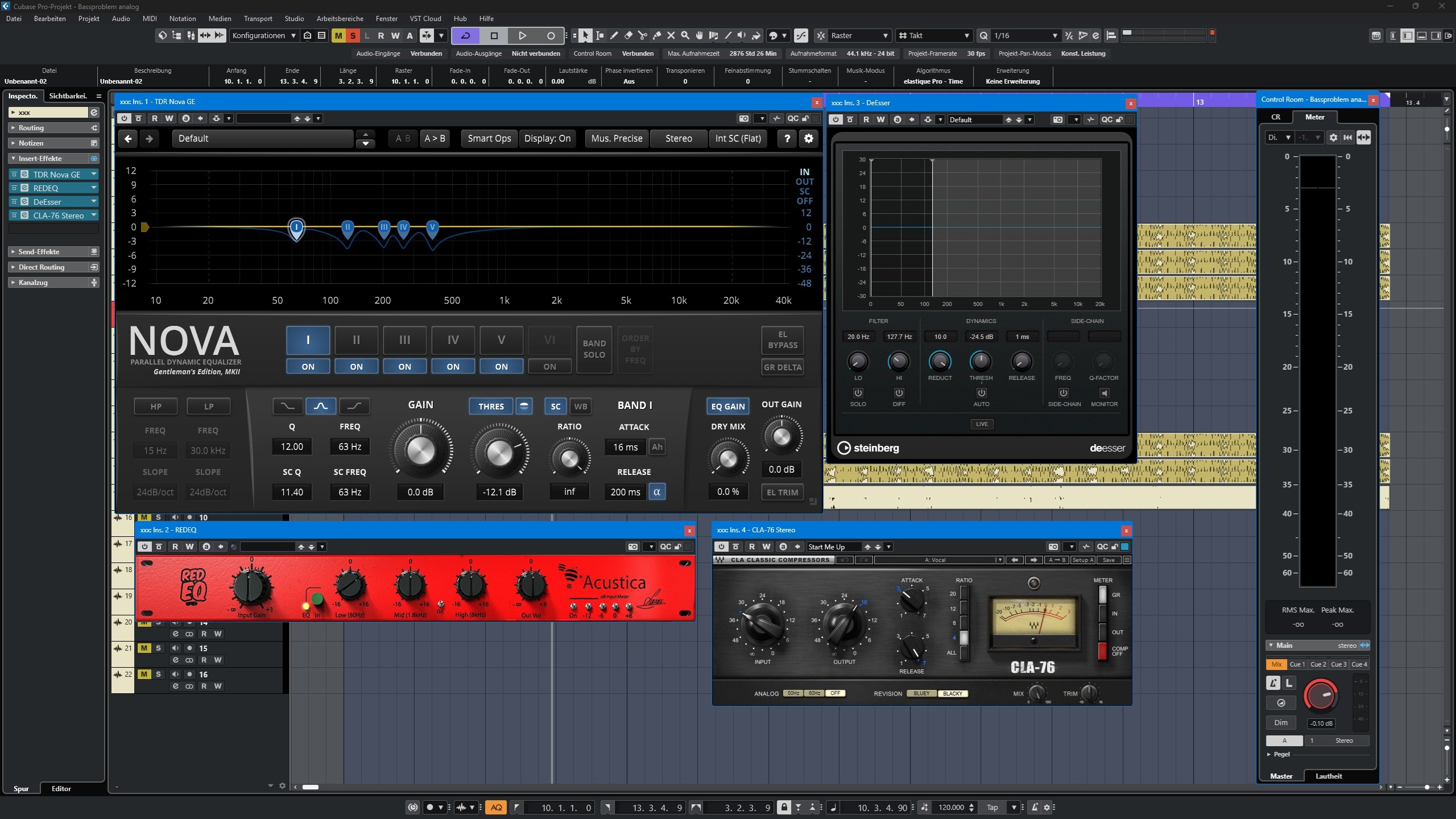

Nicht schlecht! Wie hast Du das gemacht?
Tontechnisch mit Cubase in diesem Fall.
Mit dynamischen EQ Nova aus den höheren Noten die Tiefen raus , danach mit einem Lowshelf im gesamten Tiefen rein, danach den Cubase Deesser (die Bandbreite ist frei einstellbar) den kritschen Teil komprimieren lassen (die Bassenergie wird dadurch gleichmäßiger) und am Ende ein 1176er als finalen Kompressor.
Reaktionen: Humanizer, Glutamatjunkie und Neobiont
Mit dynamischen EQ Nova aus den höheren Noten die Tiefen raus , danach mit einem Lowshelf im gesamten Tiefen rein, danach den Cubase Deesser (die Bandbreite ist frei einstellbar) den kritschen Teil komprimieren lassen (die Bassenergie wird dadurch gleichmäßiger) und am Ende ein 1176er als finalen Kompressor.Anhang anzeigen 164169
