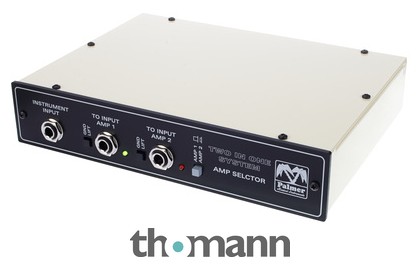

Die Ausgangsfrage meint den umgekehrten Fall. Aber Lösungsmöglichkeiten sind ähnlich.
Für diesen Fall gibt es außerdem das hier:
Reaktionen: painkiller
Hmmm der KHE ist schon richtig gut 😬aber der Preis ist auch richtig gut 😂
Da werd ich wohl nochmal sparen müssen …
