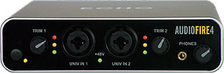

Hi, ich habe dieses Audiointerface: bin sehr zufrieden damit. Ich könnte mir jetzt den Aphex 109, einen Hardware EQ günstig kaufen. Er besitzt symetrische analoge Klinkeneingänge. http://www.soundonsound.com/sos/1996_articles/sep96/aphex109.html Da ich derzeit nur Erfahrungen mit Plugins habe, würde mich interessieren, ob man den EQ an meinem Audiointerface anschliessen kann und ob ich den EQ auch in Cubase anweden kann (und ob die DAW den EQ technisch/softwaremäßig zuweisen kann in den Inserts, oder wie das geht)? Ich habe leider keinen Plan, bitte helft mir ein wenig.
Das ist jetzt mal nur eine Frage, weitere folgen bestimmt.
dank euch lg loverock01
ist echt wichtig.
