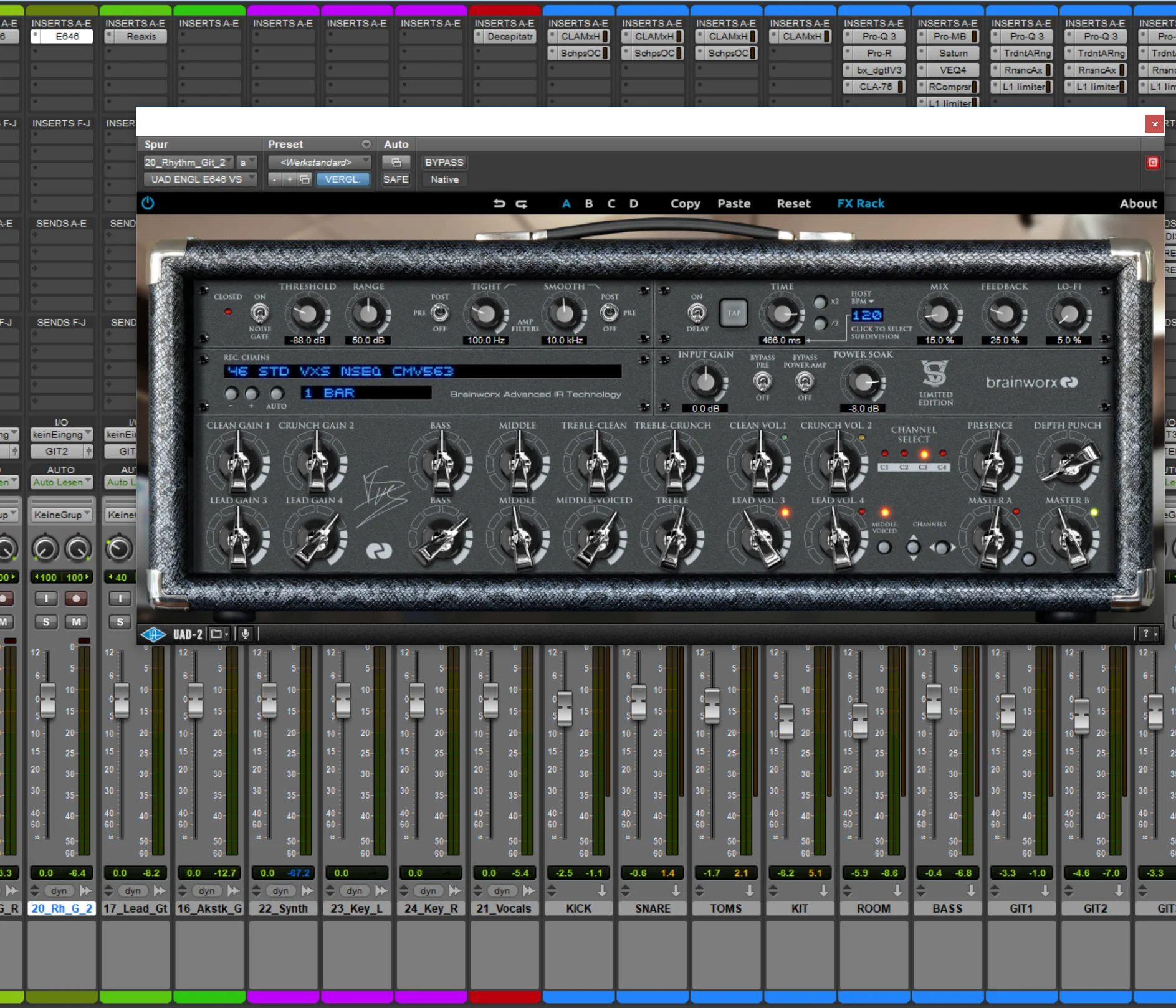

@muffy
Welche Amp-Sim ist das?
Reaktionen: muffy
Reaktionen: MountainKing
Niemals! *cyanidkapselfressunddie!

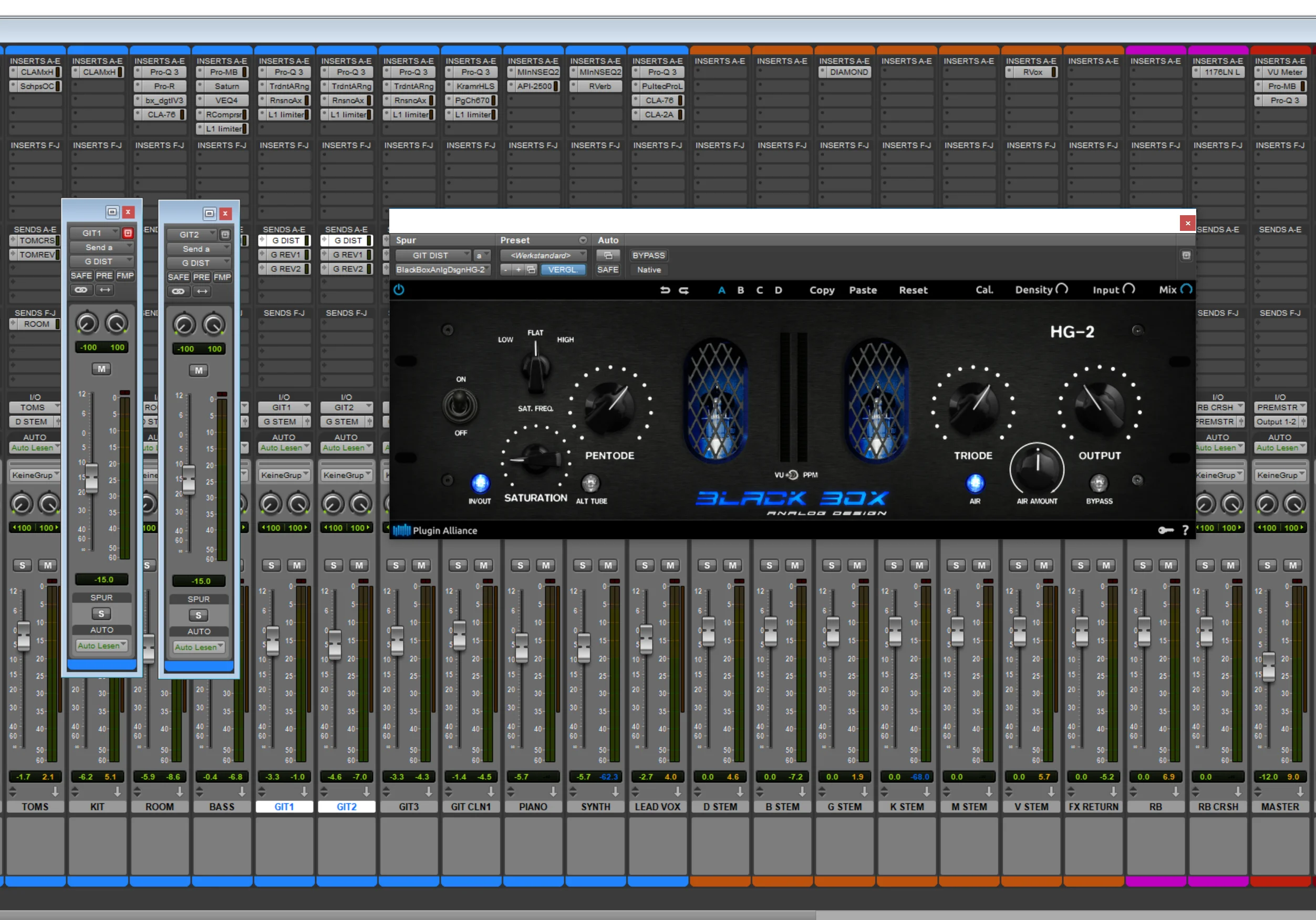

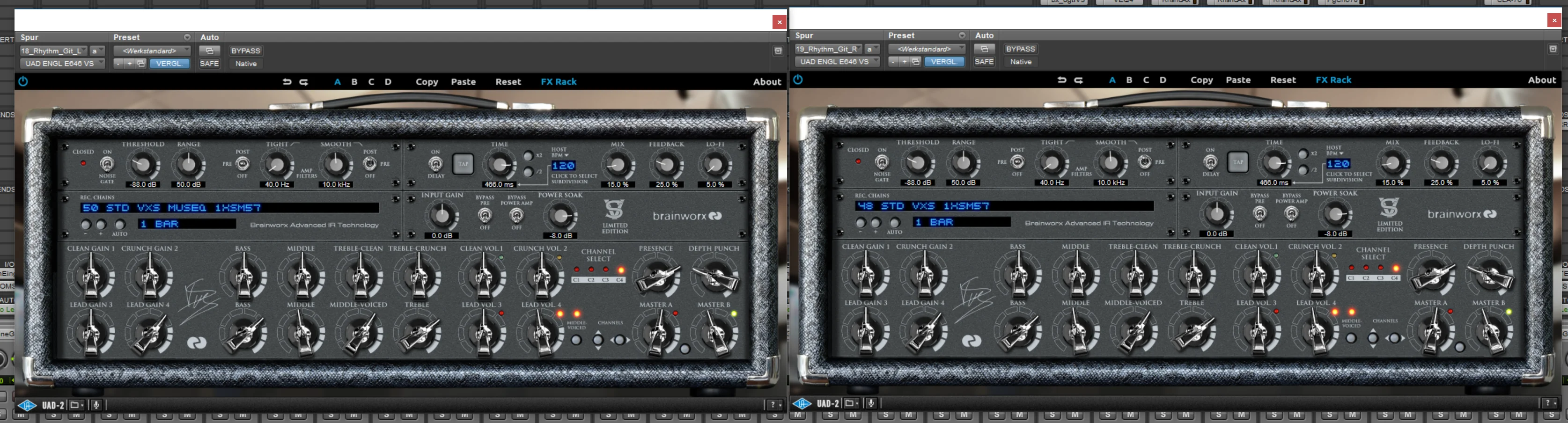

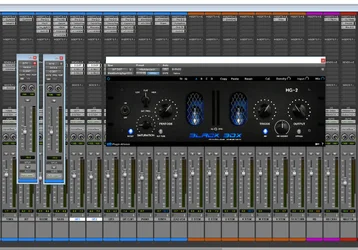

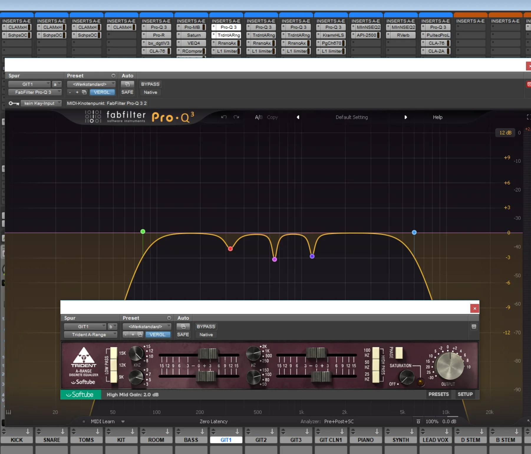

OK. Ich make mal ein paar bildschirmfotos
GIT L/R:
GIT M:
GIT EQ:
Parallel Distorzjion
