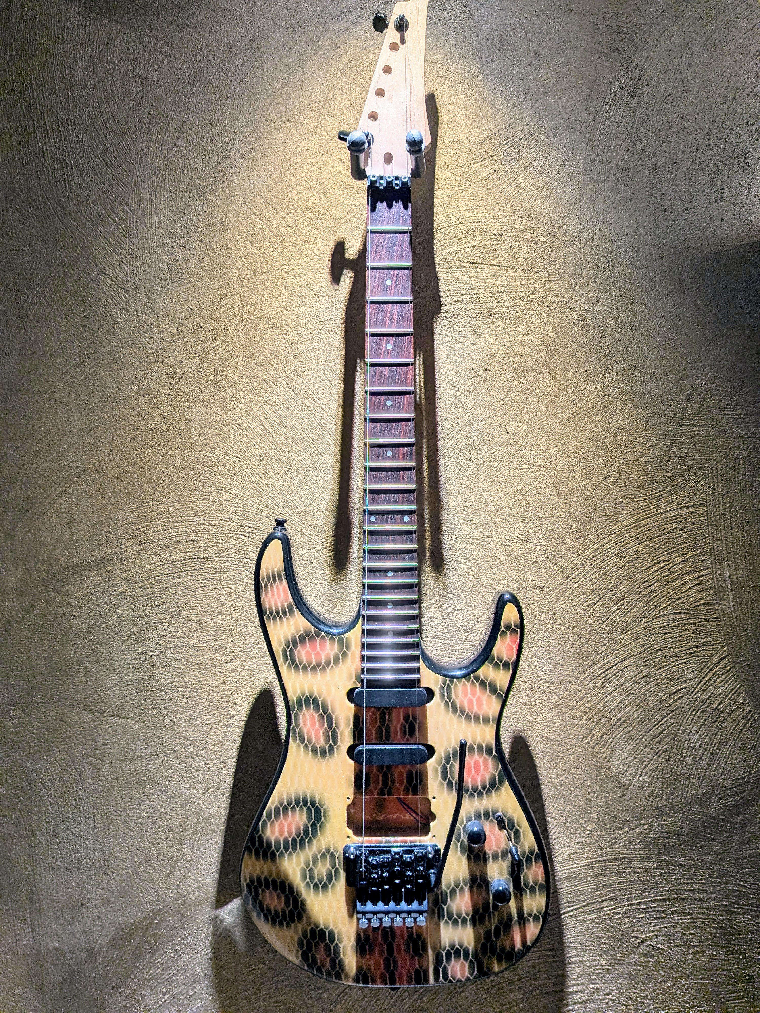

Finde ich tatsächlich mal ganz geil. Hast du den Body so gestaltet?
nein der body ist von einer hohner professional (st viper II).
da orig. hals war verdreht und das tremolo am ende. auf den hohner gitarren der 80/90er sind leider ganz miese korea trems aus guß verbaut, die recht bald zerbröseln. ...hatten auch einige charvels anfang der 80er. dummerweise ist der bolzenabstand 70mm.
mit einem gotoh tremolo geht es "manchmal", solange man den unteren reiter nach hinten verstellt. sonst reibt der an der tremolo schraube. bei mir wars nicht mehr bundrein mit dem neuen trem.
habe neue bolzenlöcher gebohrt und die tremolo öffnung musste auch vergrößert werden.
die zwei saiten sind drauf um das tremolo bzw. den neuen hals korrekt auszurichten.
@ wallfahrt
der hals ist ein ibanez style von MGH. super qualität. hab ich günstig bei den kleinanzeigen geschossen... muss die kopfplatte noch lackieren.
alles in allem zwar eine schöne bastelei, aber im detail ist das gar nicht so trivial. ich hoffe das ding spielt sich dann gut ;)

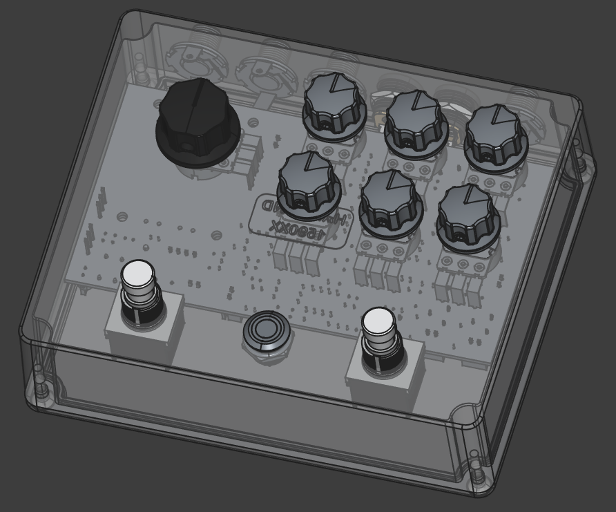

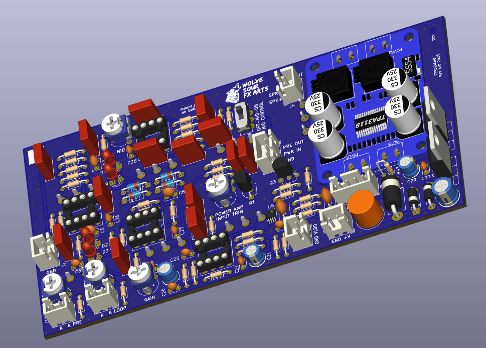

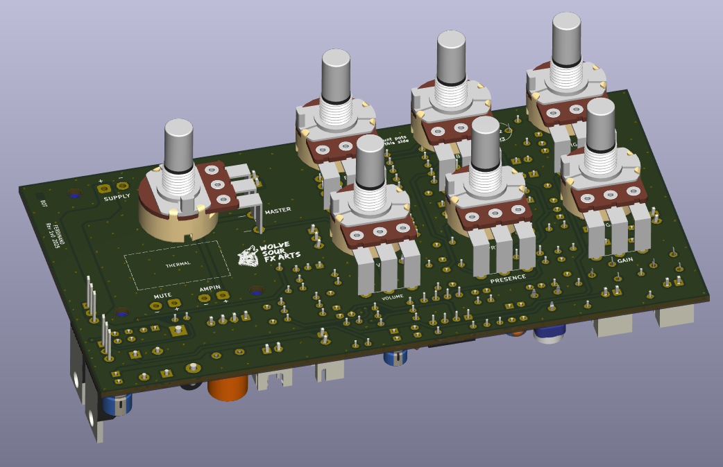

Nope, ist ne eigene Platine, die jetzt darauf wartet, bestückt zu werden - Teile sind alle da, aber Zeit noch keine. Der Poweramp ist allerdings ne fertige Class D Platine, die ich integriert habe. Das Ganze geht dann in ein 1590XX Gehäuse.
Im Prinzip habe ich folgende Kette:
Gitarre -> Preamp (Friedman BE OD Klon) -> serielle Loop -> Poweramp -> Speaker
D.h. man könnte auch nur den Preamp-Teil oder nur den Poweramp Teil nutzen, wenn man will, alle Teile sind schaltbar. Werde berichten, ob das auch so funktioniert, wie ich es mir vorgestellt habe :)
Konzeptionell habe ich mich etwas von meinem Laney Loudpedal inspirieren lassen. Treibe damit problemlos eine 1x12" oder 2x12" an und hab auf dem Pedalboard "meinen" Sound dabei.
Vll interessiert es ja jemanden, wie das aussehen wird.
3D Ansicht Platine im Gehäuse:
Links der große Regler ist Volume des Poweramps, der Kram rechts der Preamp Teil.
3D Ansichten der Leiterplatte:
Hab intern einen schaltbaren Trimpot für die Mitten - der BE OD hat keine Mittenregelung, so könnte man da noch tweaken. Ansonsten noch ein bisschen anderen Kleinkram ... Material ist jetzt alles zusammen, also eigentlich müsste ich jetzt mal anfangen, mal sehen, wann ...
