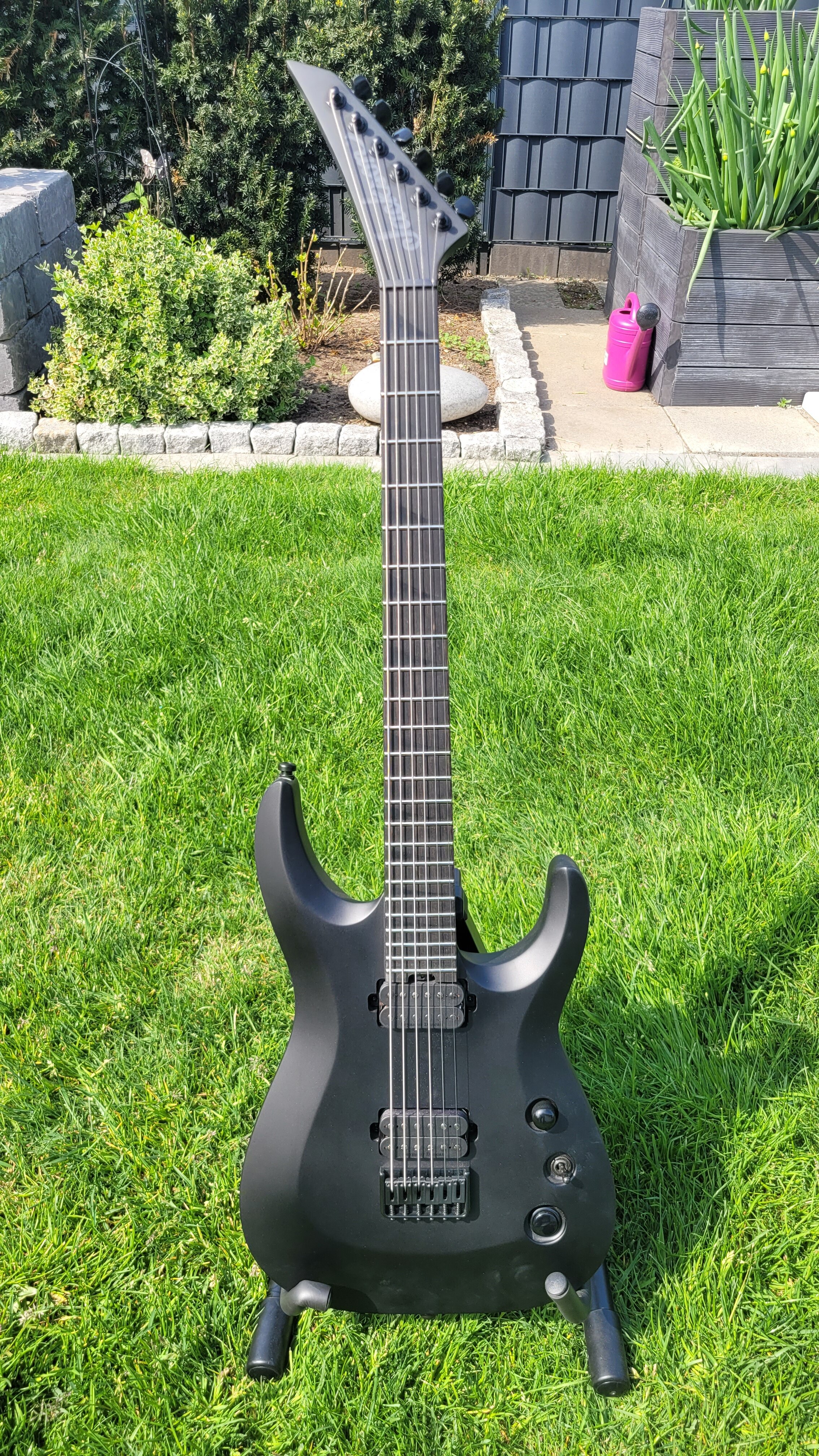

NGD!!! Bin ja sonst eher der Mutiscale Typ, wollte aber immer schon mal ne Baritone testen. Hatte die hier schon länger im Auge, war aber oft ausverkauft. Jetzt zu nem guten Kurs abgestaubt. Wirklich ein tolles Teil. Den Bridge Pickup werde ich noch gegen nen Black Winter tauschen, den ich hier noch liegen habe. Ansonsten aber wirklich perfekt, habe noch nie einen so geraden Hals mit so perfekt abgerichteten Bünden und so einer niedrigen Saitenlage ab Werk gesehen. Und das obwohl da recht fette Saiten drauf sind. Von mir gibts nen Daumen nach oben :headbang:

Nice! Nur irgendwie schade mit den schwarzen inlays. Sieht man kaum.

Ja, finde ich auch. Scheinbar ist das mit den Klampfen komplett in schwarz scheinbar in Mode gerade. Möchte nicht wissen wie das Teil mit meinen Fettgrabbeln nach ein paar Wochen aussieht :)

Nice, voll murdered out 👹
