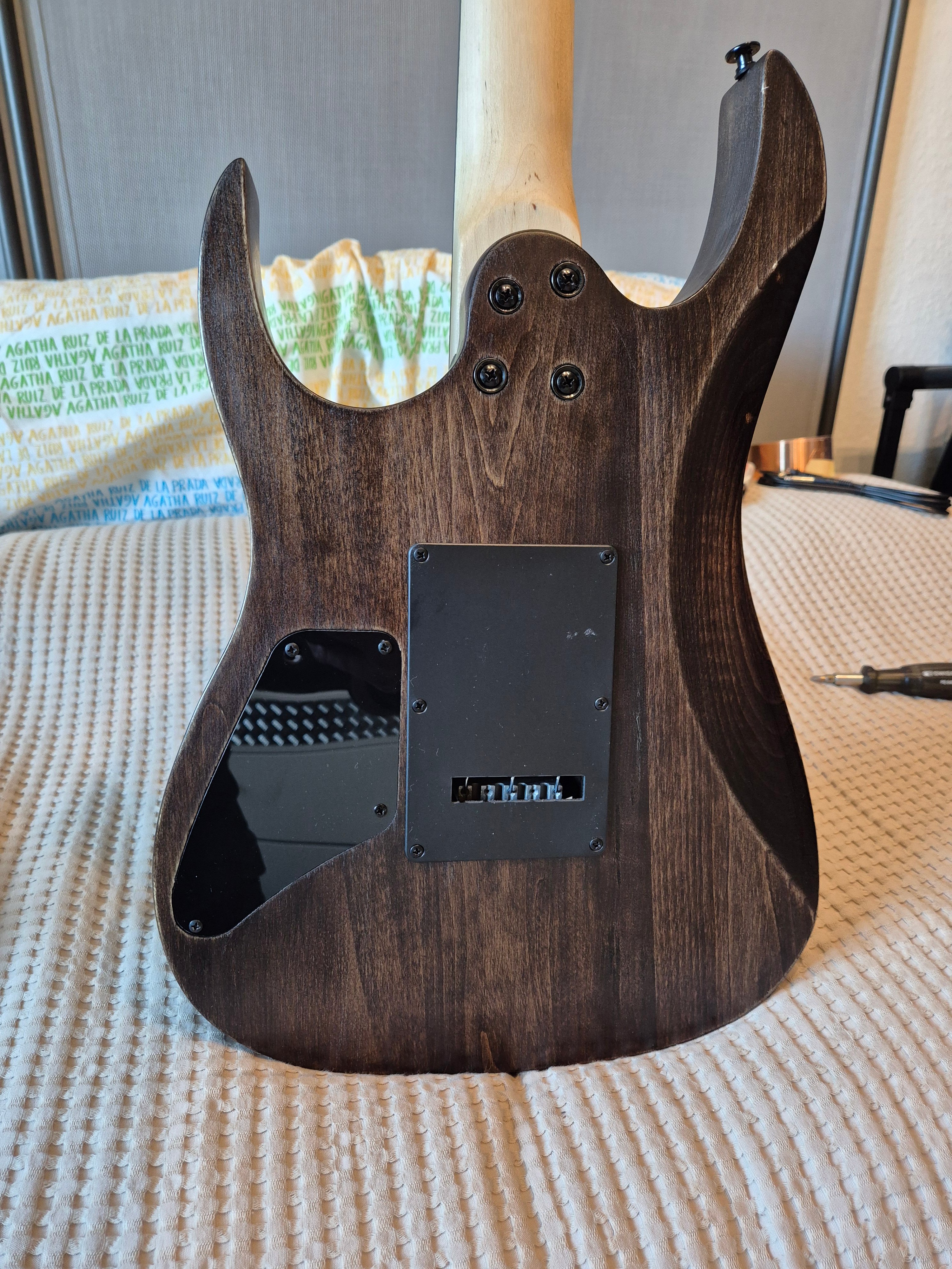

Mal ne Frage in die Runde:
Hat jemand schon mal einen Lindenholz-Korpus gebeizt? Soll ja zur Fleckenbildung neigen, nachdem was man so hört uns liest.
Frage mich ob es was bringt das Teil gleichmĂ€ssig anzukokeln, dann bĂŒrsten und damit sie schön schwarz wird mit zusĂ€tzlich schwarzer Beize streichen, so dass die Maserung schön zum Vorschein kommt... 😍
  • #2.494
leider nein - bisher nur Esche und Mahagoni. Die waren allerdings unkompliziert, soweit ich mich erinnern kann. Vom Farbspektrum her hatte ich da schon vieles im Einsatz, habe dabei immer die Pulverbeize von Clou verwendet.

  • #2.495
Das funktioniert mit sehr grob gemaserten Hölzern wie Esche oder Kiefer ganz gut, weil so ein Sandstrahleffekt entsteht. Linde ist ja eher feiner gemasert. Ob das gut funktioniert, weiß ich nicht.

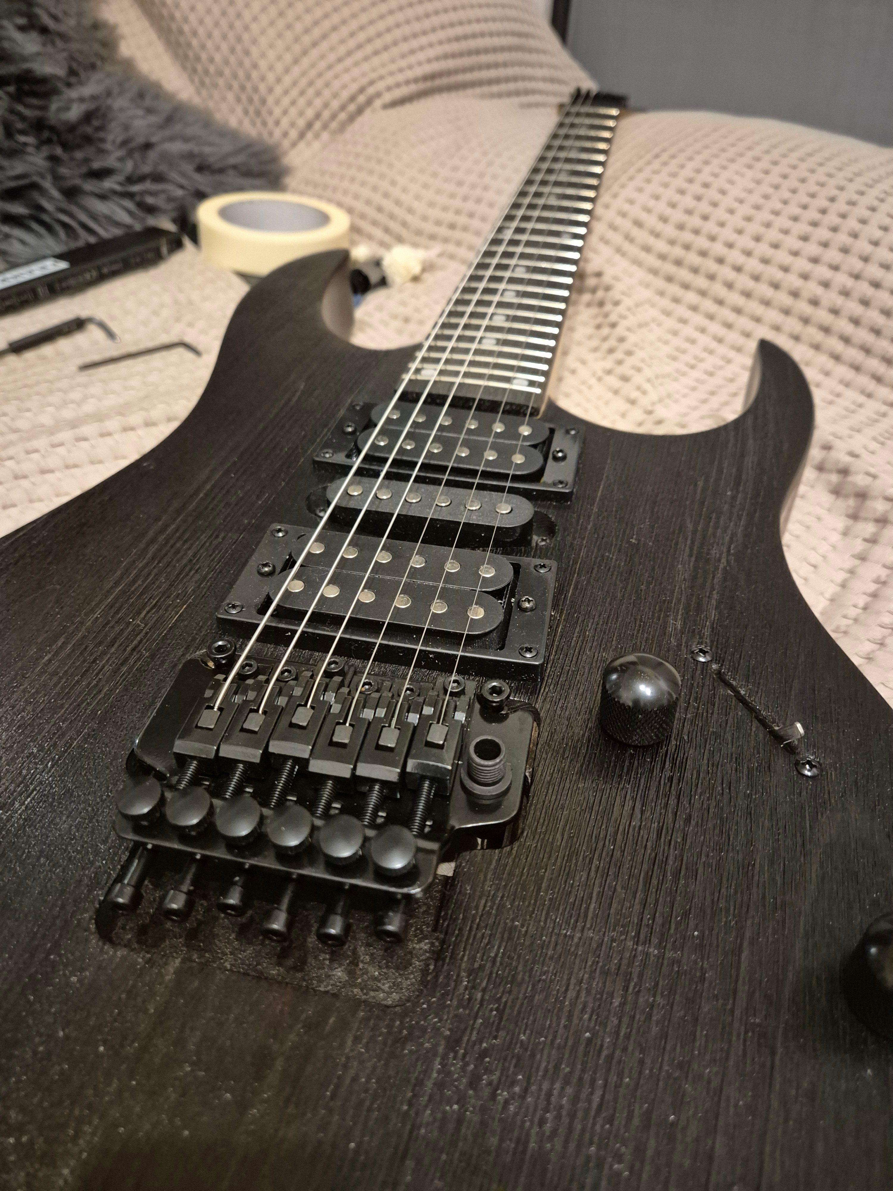

  • #2.500
So. Veruch macht kluch.
Vorne: Heissluftfön, MessingbĂŒrste, dunkle Beize und Schellack.
Hinten: Beize, Schellack.
Reaktionen: wallfahrt und der_wahre_Noplan
