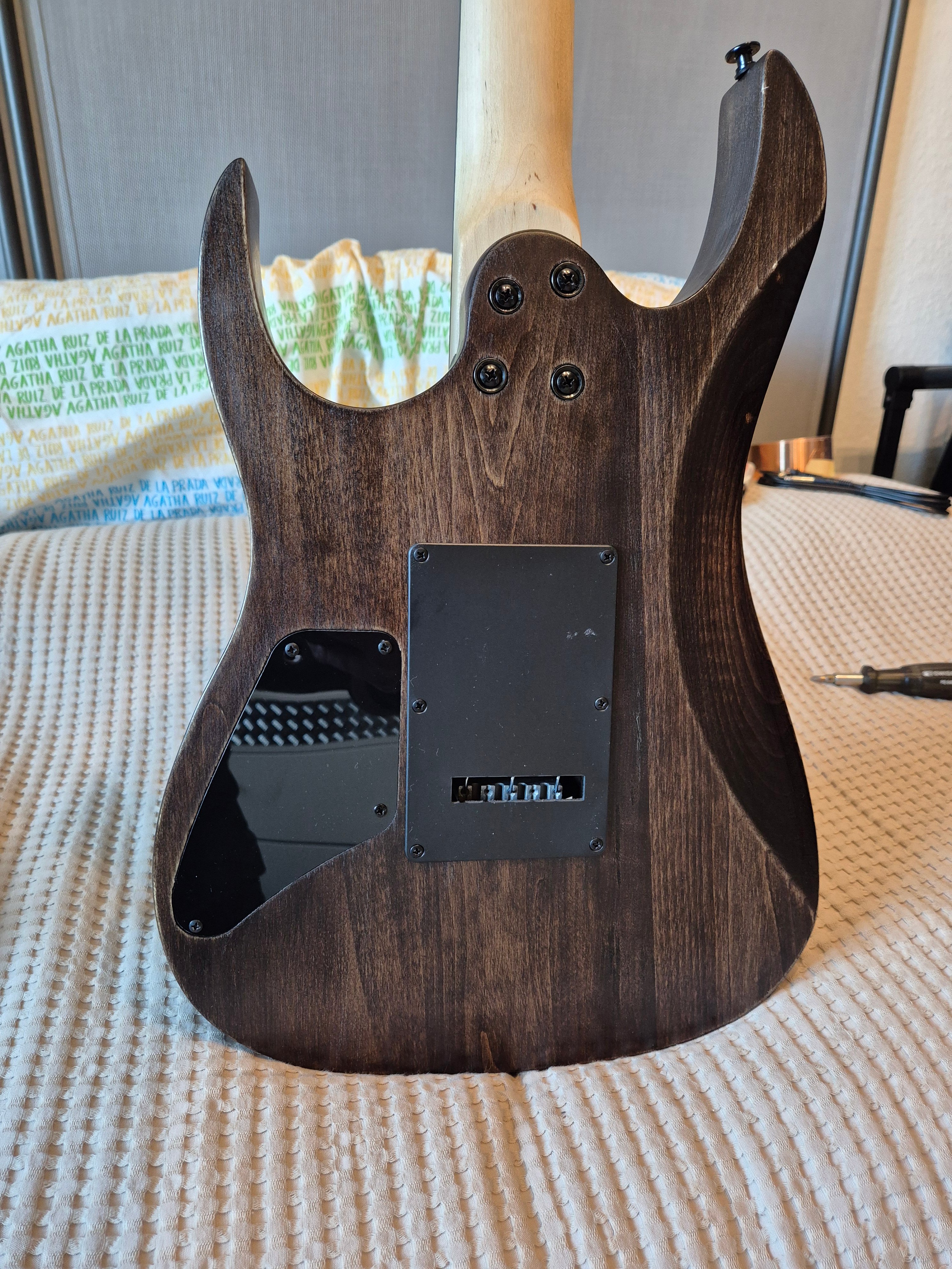

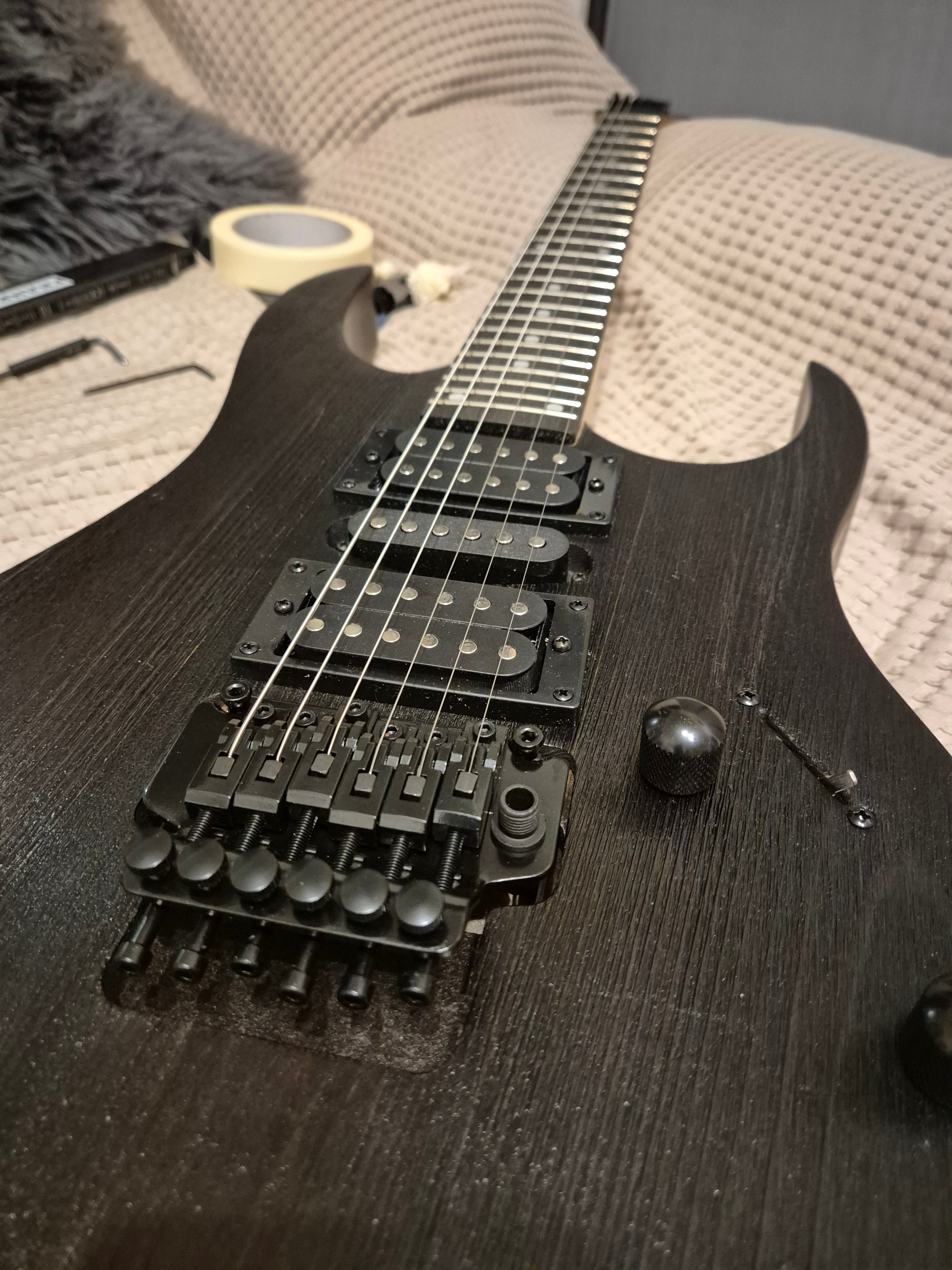

Walnussbeize, habe sie aber mit schwarzer Stempelfarbe etwas dunkler gemacht.
@moon-dog
Finde die Rückseite auch geil. Ziel war aber schon die Vorderseite fast schwarz mit sichtbarer Maserung zu machen.

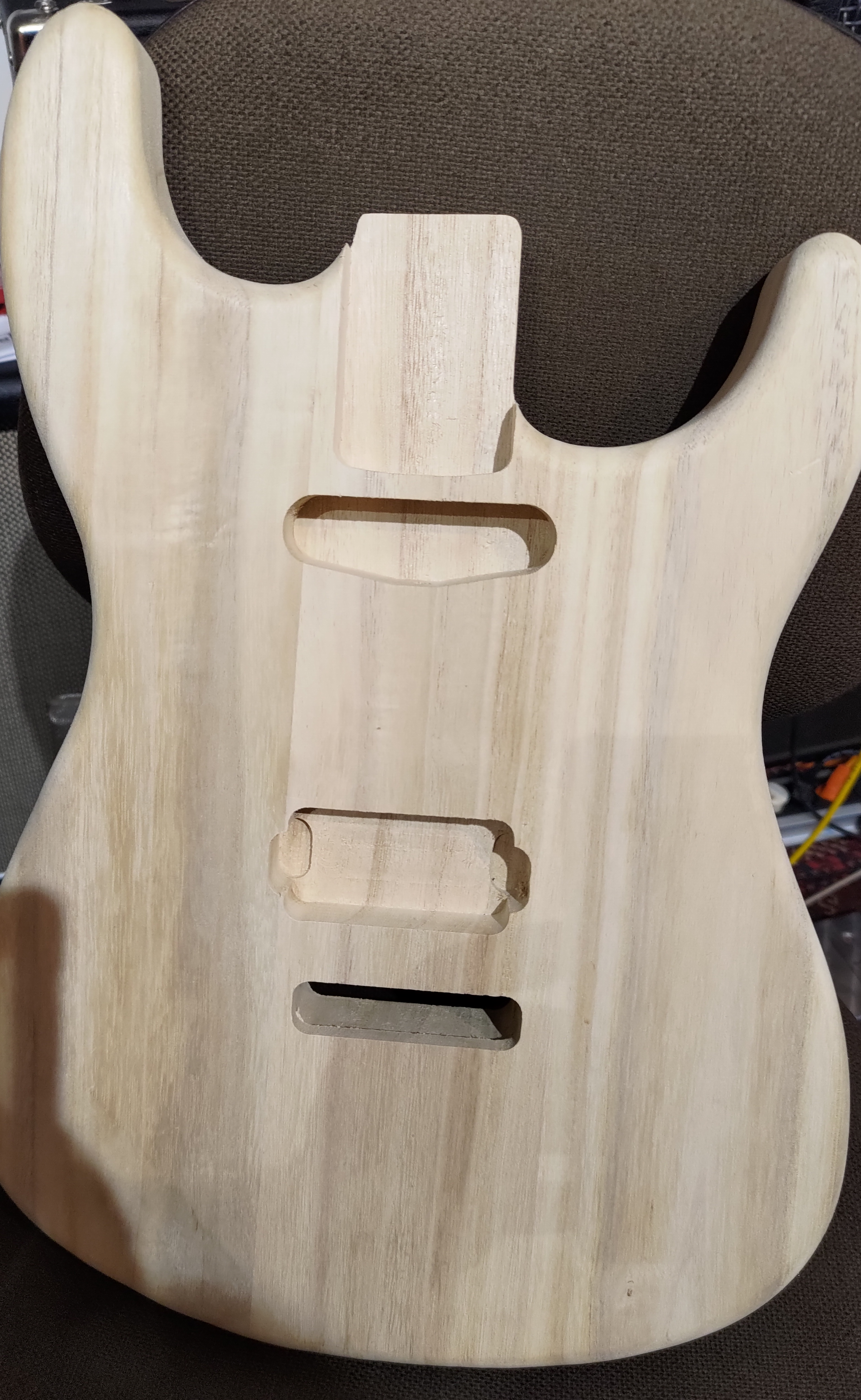

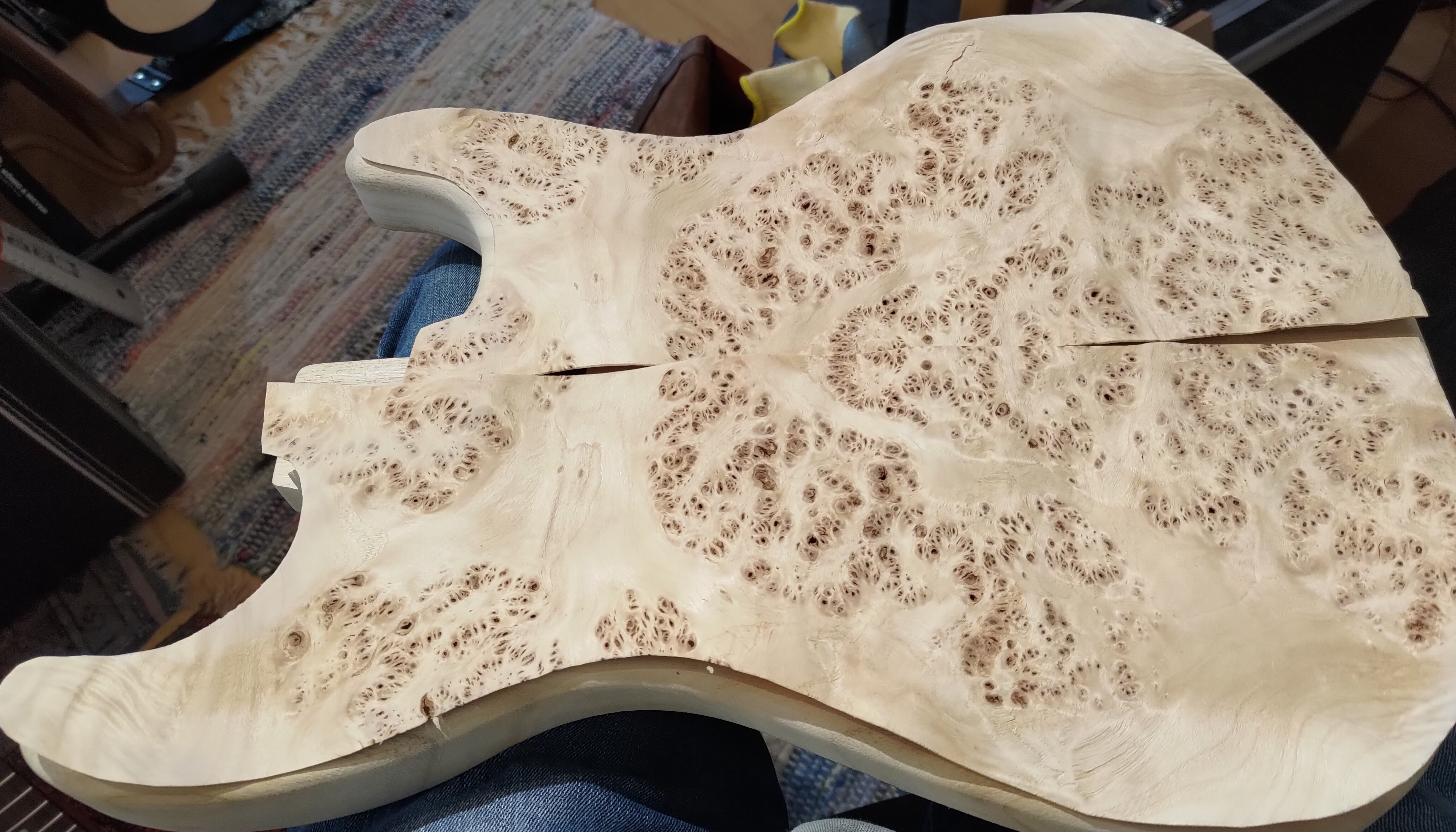

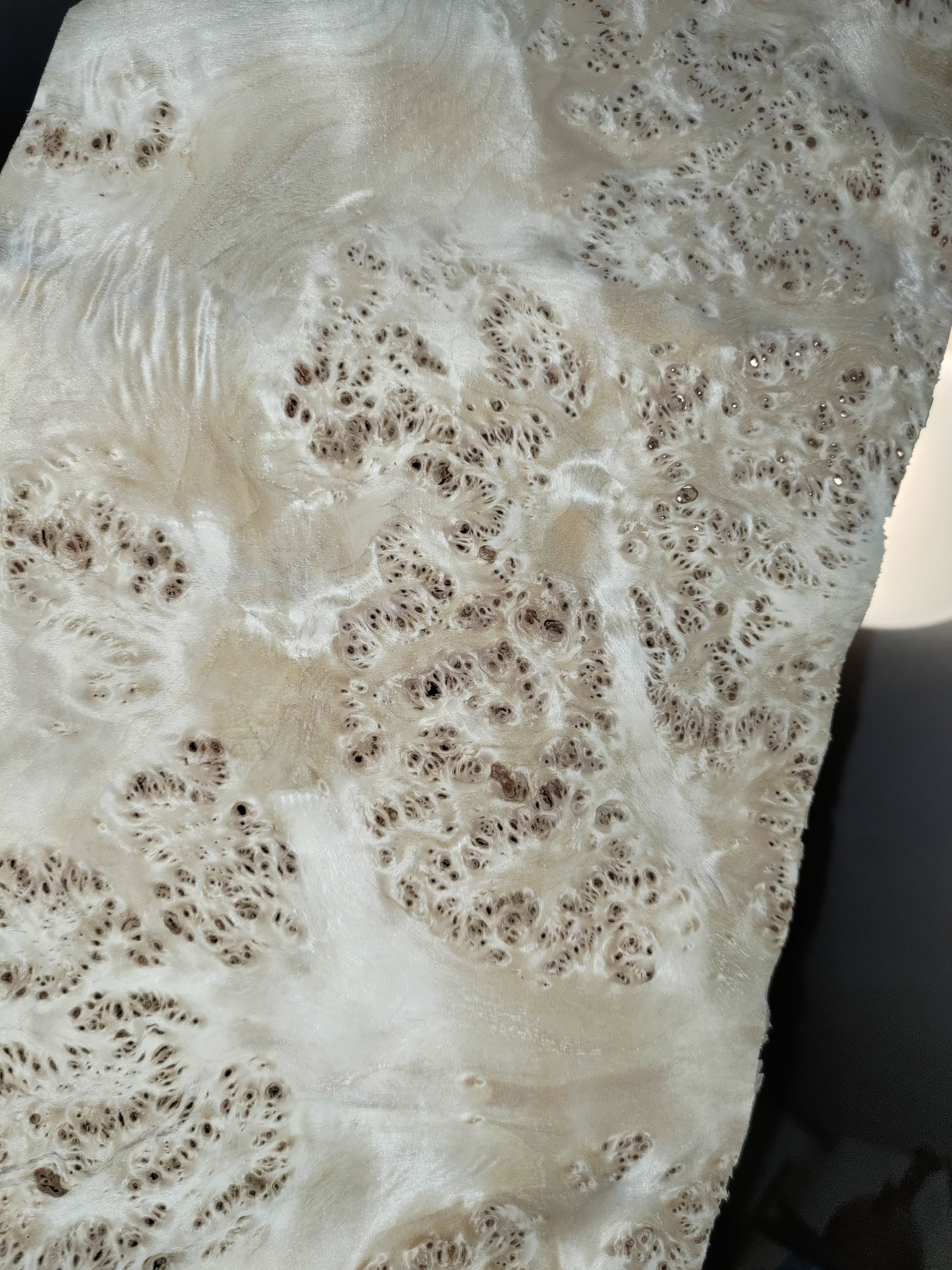

Ich mach auch gerade weiter. Hab mir ein Maserpappel-Furnier für den optisch etwas öden Paulownia-Korpus (der Korpus ist tatsächlich federleicht, ca. 900 Gramm) gekauft.

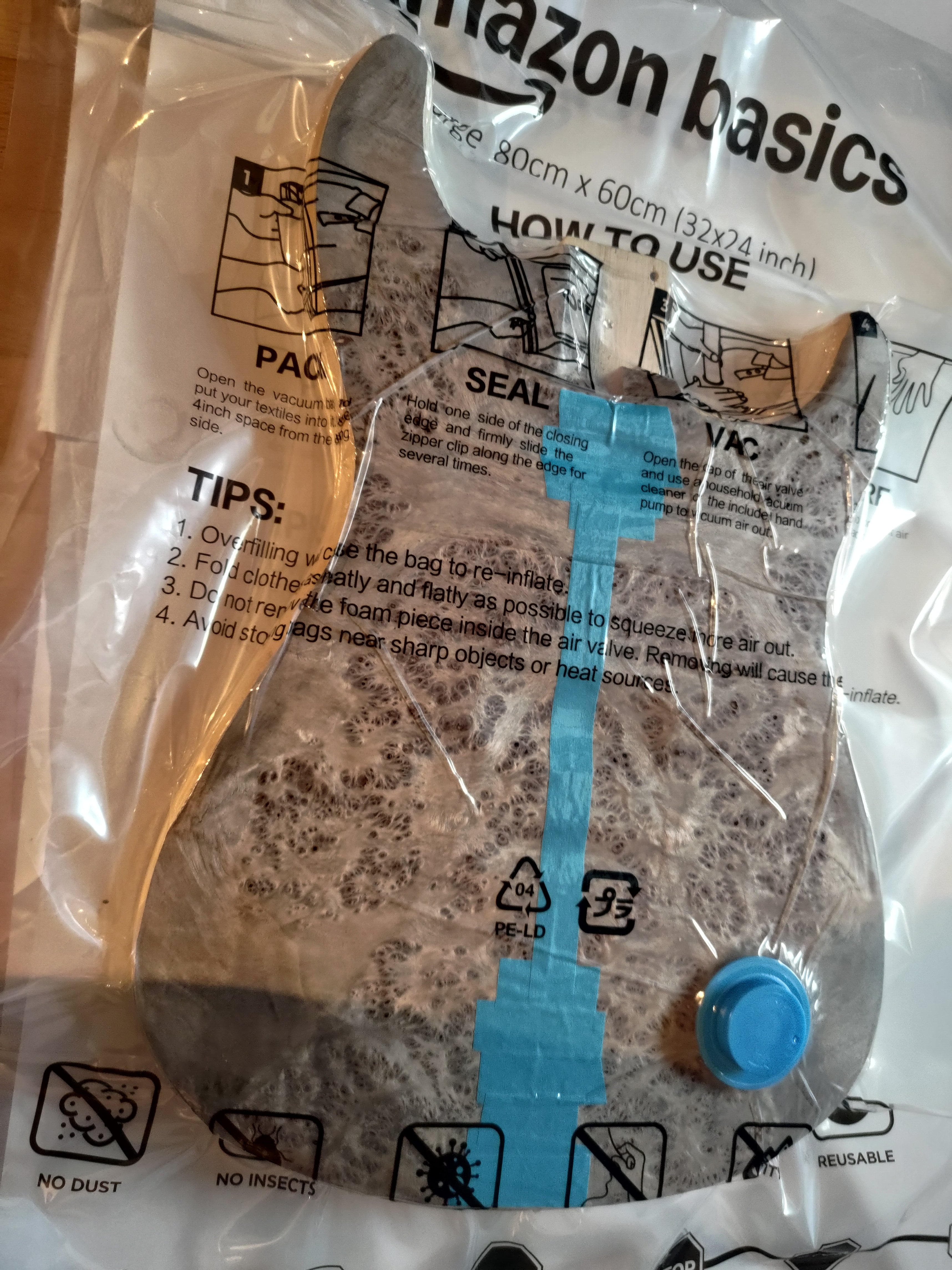

Das Furnier zu bearbeiten, ist nicht ganz einfach. Zunäcjhst war es stark gewellt, also feucht machen, zwischen zwei Bretter (Regelböden) und Küchenrolle und dann alles an Gewichten drauf, was ich hier habe und platt drücken. Außerdem sind bei diesen Pappelmaserungen lauter kleine Löcher drin, also Leimdurchschlag wird zu erwarten sein. Ich habe vorsichtshalber, nachdem ich das Furnier ausgeschnitten habe (geht tatsächlich problemlos mit der Schere) es schon gleich mal gebeizt. Jetzt gerade mit Fischleim auf den Korpus geleimt und mittels eines Vakuumbeutels (so machen es die ganzen Youtuber, bin gespannt) fixiert. Jetzt darf es trocknen. Danach werden die Kanten glatt geschliffen, so dass es wie aus einem Stück Holz wirkt und Sunburst-Finish gebeizt (außen schwarz, dann über dunkles grau dann in dieses helle leicht silbrig grün schimmernde grau in der Mitte, das ich schon drauf hab).

Ich habe jetzt das Gotoh Trem bestellt umd das mitgelieferte zu ersetzen. Das Teil war wie zu erwarten war übelster Schrott und alles, nur nicht stimmstabil 😄 (was bei einem Bausatz der CHF 103.- kostet nicht wirklich überraschend ist 😁)
