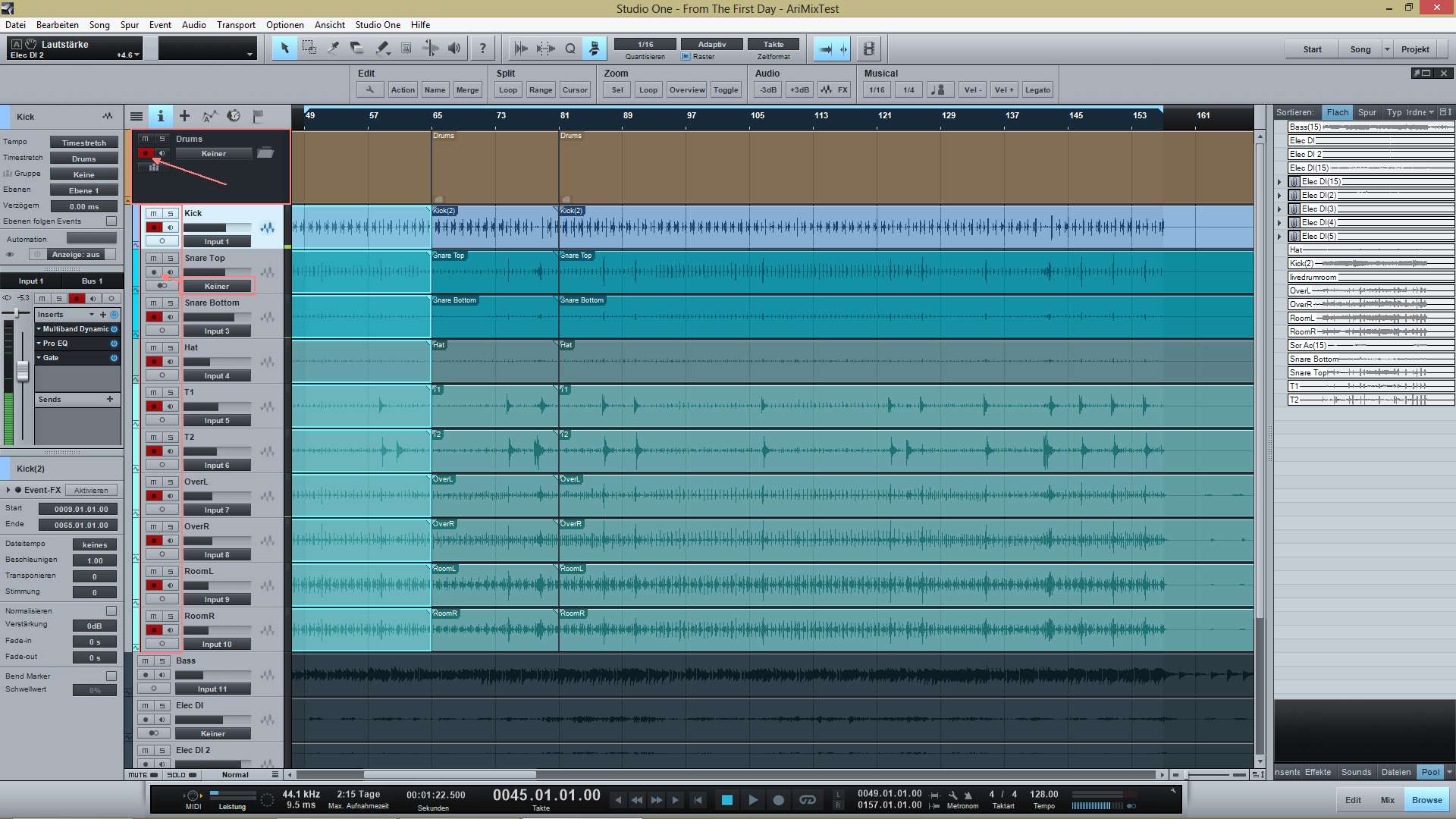

Ich kann mich erinnern, dass das schon mal ein Thema war. Ich bekomme es nicht hin, auch nicht mit einem Macro. Ich hatte gehofft, man kann das über Presets lösen, leider auch nicht.
Hat einer nen Tip?
Daran anschliessend ... den Status einer Spur sperren, geht das? Also z.B. keine Aufnahme zulassen.
Das gibt es so nicht, so wie du es beschreibst. Ist auch nicht gewünscht. (find ich jetzt mal)
Also wirklich ALLES scharfschalten... ich würde das nicht wollen.
Was ich hingegen will ist, wenn ich zb mein Drumset recorden will, dass dann alle 12-14 Mikrospuren sofort scharfgeschaltet, ohne dass ich 14 mal klicken muss. Und das geht ja recht einfach, in dem man für genau diesen Drum-Haufen eine Ordnerspur erstellt. Dort ist das gesamte Schlagzeug drin, und man kann direkt auf der Ordnerspur alles drinliegende scharfschalten, muten, solo schalten etc.!
Zu deiner zweiten Frage:
Wenn du Schritt 1 so ausgeführt hast, dass alles in einem Ordner liegt und du alles drinliegende scharfschalten kannst mit nur 1 Klick, dann suche dir deine Spuren aus, die du NICHT mehr ändern möchtest. Und dort schmeisst du einfach den INPUT raus. Schon werden diese Spuren nicht mehr beim Scharfschalten berücksichtigt. Wieso auch? Die haben ja keinen Input mehr.
Hope it helps. :)
Auf die Ordner hätte ich auch selbst kommen können *grmph*
