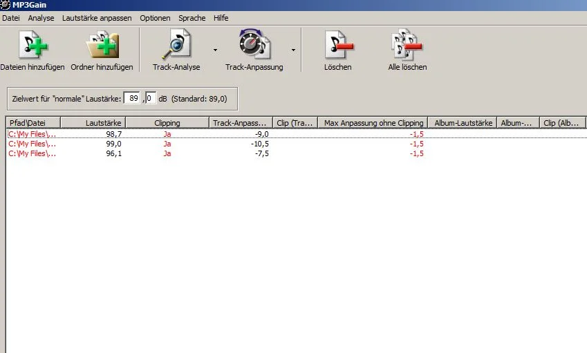

So sieht das aus:
Hallo
Was genau das db bedeutet habe ich noch nicht rausfinden können. Allerdings tun wir bei dem onlineradio wo ich bin (ca. 27.000 hörer die Stunde) alle Songs auf die 89 db einpegeln. Funktioniert wunderbar bisher.
The target loudness of ReplayGain utilities is 89 dB sound pressure level.
A more common means of specifying a reference level is relative to a full-scale signal. ReplayGain nominally plays at -14 dB relative to full-scale leaving 14 dB of headroom for reproduction of dynamic material.
http://en.wikipedia.org/wiki/ReplayGain

@EOD, der 89dB-Wert ist eine etwas willkürliche relative Angabe. Wenn Du den einstellst kannst Du sicher sein, daß kein Track geklippt wird wenn Du alle gleich laut machst. Ich verwende seit einigen Experimenten mit dem Tool 89,5dB. Das reicht noch für die Amplitudenspitzen der sehr dynamischen ersten DireStraits CD aus den 80ern..
Im Radio kommt schon lange nichts mehr mit Originaldynamik übern Sender. Dort werden die Tracks je nach Agressivität des Soundprocessings fast immer so vergewaltigt, daß alles möglichst laut ist. So klingt das dann auch. Dort werden auch vorherige Lautstärkeanpassungen wieder kaputt gemacht oder die Tracks mittels Kompressor/Limiter so platt nivelliert, daß ein dynamikfreier Brei herauskommt der immer gleich laut daherkommt. Mit Genuss hat das nichts zu tun.
Wenn Du beim Abhören den optimalen Klang haben willst nimm einfach die MP3Gain-Vorgabe. Lass Dich nicht beirren mit Argumenten wie "bloß keinen Störabstand verschenken!" Die heutige Technik ist auch bei kleineren Abspielpegeln rauschfrei. Es zählt als Referenz immer der dynamischste Track, der den Clipping Level gerade knapp erreicht (oder max. -1dBFS). Dichtes Audiomaterial muss sich zwangsläufig unterordnen, wenn man die optimale Qualität will.
