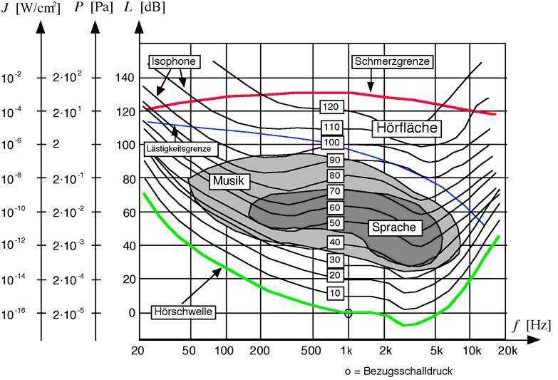

Man kann sich mit den Grundlagen der Audiotechnik und Elektrotechnik auseinandersetzen um die Thematik grundlegend zu verstehen. Allerdings geht das leider nicht mit ein paar Zeilen oder in ein paar Minuten.
Du müsstest erstmal genau definieren, was du denn mit Verhältnis eigentlich genau meinst. Meinst du die gedachten Spannungspegel/Amplituden(z.B. in einem Analogmischpult oder nach einem DA Wandler) mehrerer inkohärenter Audiosignale?
Bei korrelierten(sich überlagernden) Signalen in der Audiotechnik verhält sich das etwas anders als bei unkorrelierten/inkohärenten Signalen. Das müsste man für die theoretisch Betrachtung erstmal festlegen.
Im Forum von "Dipl.-Ing. Eberhard Sengpiel" kannst du dich bezüglich der Grundlagen in Physik einlesen, sofern du möchtest...
http://www.sengpielaudio.com/
http://www.sengpielaudio.com/Rechner-pegeladdition.htm
http://www.sengpielaudio.com/AdditionVonAmplitudenUndPegeln.pdf
Da zu mischende Audiosignale normalerweise ja unterschiedliche, komplexe, zeitveränderliche Frequenzspektren aufweisen und das menschliche Gehör bzw. das Hörempfinden zudem stark frequenzabhängig ist macht es - wie einige ja bereits geschrieben haben - nur bedingt Sinn das eher rein theoretisch zu betrachten.
Wenn du jetzt festlegst, das sich zwei oder drei Sinussignale mit der Amplitude von beispielsweise 0,7 V 0,65 V und 0,5 V mit der gleichen oder unterschiedlichen Frequenzen von beispielsweise 1 KHz, 1.5 KHz und 2 KHz überlagern kann man so etwas theoretisch betrachten und berechnen, das Ganze hat aber dann aber wie bereits gesagt eher weniger Praxisbezug.
Warum legst du dir nicht einfach ein paar VCA Gruppenspuren in deiner DAW an? Damit sollte sich ja erreichen lassen was du anstrebst - denke ich ...
Wow! Natürlich interessant, allerdings geht das für den normalen Praxiseinsatz definitiv zu weit.
Aber danke! Auf jeden Fall sehr interessant. Wenn ich mal Zeit habe werde ich da mal reingucken! :)
