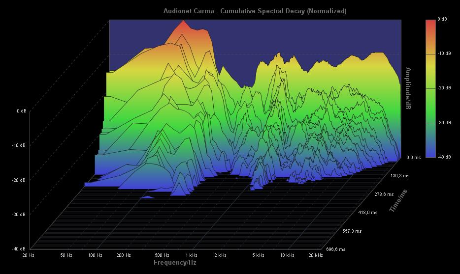

Ich habe jetzt schon mal eine Messung mit ECM8000 und Carma gemacht (Diagramme für L/R siehe unten). Auf den Fotos könnt ihr auch sehen, wo ich Lautsprecher und Mikro plaziert hatte.

Generell soll der Raumklang halt möglichst ausgewogen sein nach den üblichen Idealvorstellungen, die man fürs Recording so hat. zB scheint mir laut Wasserfall ja bei 100 Hz was im argen zu liegen...
dein wasserfall ist ungüntig skaliert... eigentlich willst du den bereich bis -60dB sehen, bei dir sieht man eher gerade nur bis -30 (wenn ich den mittelwert des oberen frequenzbereichs als referenz nehme)
d.h. die echte ausklingzeit ist vermutlich noch weit länger wie das jetzt ersichtlich ist.

Danke für den Tipp mit dem Wasserfall, ich hab mir gerade die REW-Software runtergeladen und werde damit nochmal neu messen.
