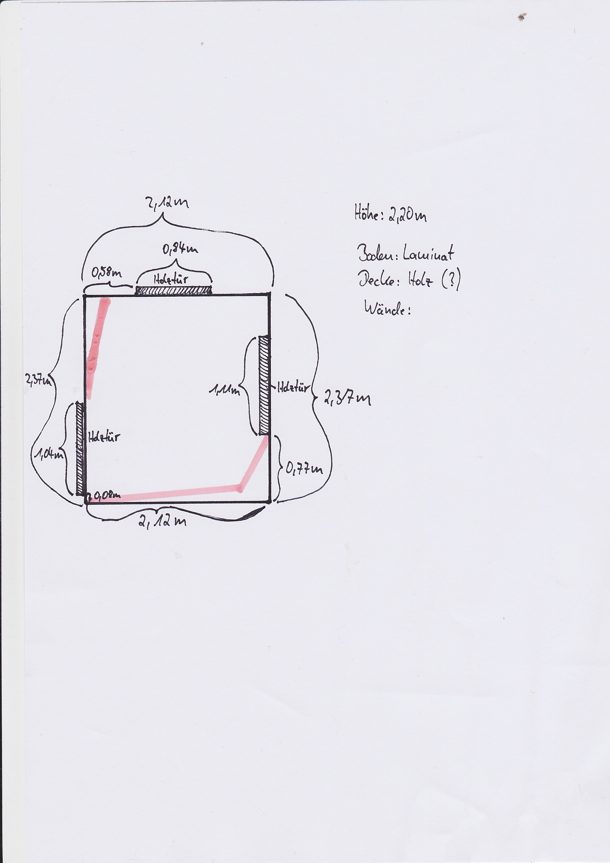

ich möchte mir in meiner Wohnung einen kleinen Raum als Aufnahmeraum für überwiegend Gesang und Akustikgitarre einrichten.
Auf der maßstabgetreuen Skizze hab ich alle Maße etc. eingetragen. Hinzuzufügen ist, dass ich nicht genau weiß, woraus die Wände sind. Es lassen sich ziemlich leicht und ohne Schlagbohrfunktion Löcher in die Wand bohren. Vielleicht Kalksandstein?
Die überliegenden Wände sind parallel und der Raum klingt irgendwie komisch. Deswegen hatte ich die Idee, dass ich erstmal zusätzliche Wände (aus Spanholz) in den Raum ziehe (rot in der Skizze). Dann wäre lediglich in der Mitte des Raums noch ein kleiner Teil der ursprünglichen Wände parallel.
Meint ihr, das ist eine gute Idee? Oder ist es nur mit erheblichem Aufwand hinzubekommen, dass der Raum einigermaßen gut klingt.

hi,
du hast doch sicher noch ein viel größeres wohnzimmer.
dieser raum wird nie wirklich gut klingen für deine anforderungen. er ist zu klein.
ein normalgroßes typisch eingerichtetes wohnzimmer mit regalen, sofa, pflanzen usw wird gerade für akustikgitarren immer besser klingen als dieser kleine raum bis aufs letzte mit teuersten akustikelementen vollgepackt.
ich würde ihn eher als lagerraum für mobile akustikelemente nutzen die du dann ins wohnzimmer schiebst wenn du einen song aufnehmen willst.
