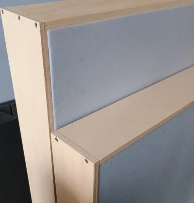

Wenn es Basotect werden soll, würde ich auf jeden Fall einen Rahmen anfertigen, da es sonst schnell kaputt gehen kann. Gerade bei nur 5cm. Ich habe 10cm hier (kein Akustikbild, normaler Absorber) und weiß, wie schnell man da was eingedrückt hat.
Habe mir damals im Baumarkt Sperrholzplatten 1200x600 aus Pappelholz, Dicke 1cm, geholt und schneiden lassen. War das günstigste, aber auch leichteste (mir wichtig) Holz und wollte noch Akustikstoff drüberziehen oder tackern. Aber noch nicht dazu gekommen.
Pro Platte kamen dann 6 Stk. 10cm breit x ca. 100cm lang. Die kurze Seite 10cm + ca. 52,5cm* 12 Stk.. Man beachte, etwas Puffer zu lassen, da Basotect nicht so exakt geschnitten ist, wie andere Schaumstoffe es auch nicht sind. Aber Basotect kann und sollte nicht zu sehr gestaucht werden, wie es Schaumstoff verträgt.
* ich habe die kurze Seite länger gelassen, 2x1cm je Seitenteil + Puffer. Kann man auch anders herum machen, dann muss der Meter mindestens die 2x1cm Dicke länger sein.
Wenn du da bei 5cm eine Leinwand ohne Rahmen "draufziehen" willst, es soll ja ein wenig gespannt und nicht schlaff sein, wird es schwierig, denke ich. Das leichte und empfindliche Basotect in der Stärke verbiegt sich dabei unter Umständen und bricht dann.
Ansonsten würde ich evtl. auch Aluschienen oder ähnliches für so einen Rahmenbau bevorzugen.
Beim Druck natürlich drauf achten, dass das noch luftdurchlässig ist, sonst dämmt es da nicht wirklich bzw. reflektiert zu viel.
