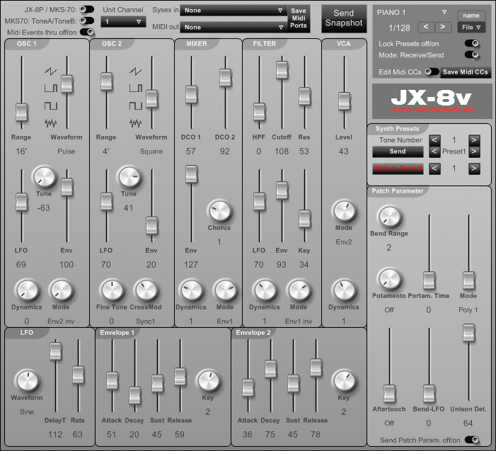

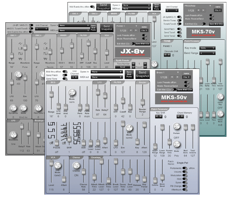

Und was ist mit VST Plugins für die Hardwaregeräte?
Kann ich jetzt nicht ausprobieren, - is nur ein IdeenVorschlag.
vst Control.de unterstützt leider nur windows.
Würde theoretisch funktionieren. Sound programming geht gut, aber live Modulation ist laggy, da die CC's in SysEx gewandelt werden und meine Synths für die Vearbeitung länger brauchen. Habe einen PG800 hier, da hört man das schon.
