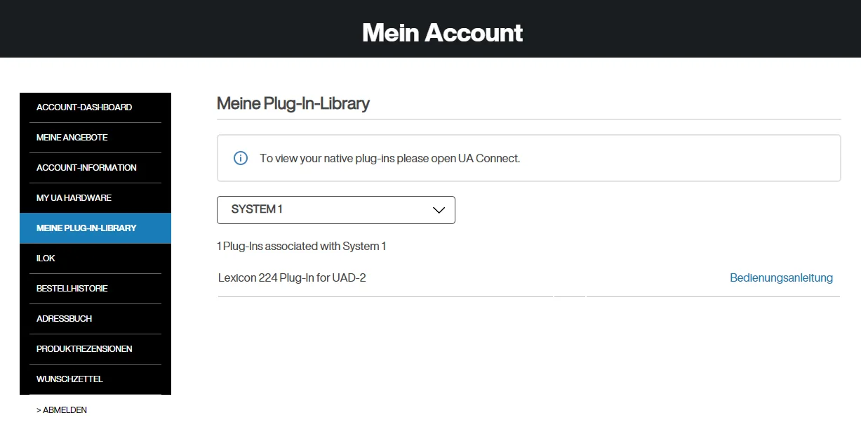

Ist damit im UAD Account die DEMO gemeint, oder die gekaufte Version von Plugin Boutique. - Ist einfach nix erkennbar. Null Durchblick. Müsste ja wenigstens DEMO daneben stehen oder irgendwas, weil ja von einer gekauften Version nirgendwo was zu sehen ist.
  • #65
Das ist die gekaufte Version. Nur die taucht in Deinem UAD Account auf.
Reaktionen: crayzeee
  • #66
Aber warum bieten die mir dann die Kauf-Version NOCHMAL im UAD-Manager an, wenn die doch bereits genau wissen, dass ich schon gekauft habe? siehe UAD Account

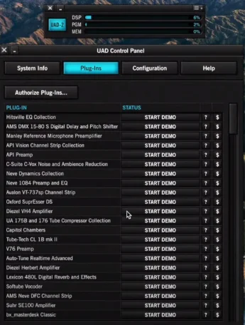

Ich kuck nochmal in die 1742 Erklär-Videos von UAD rein, vielleicht finde ich da DOCH noch was. - Ich hab da noch irgendwo so ein schwarzes UAD Tool gesehen für irgendwelche Aktivierungen. Das wird wahrscheinlich für UAD Hardware sein, schätze ich mal. Denn ich hab sowas nicht gefunden (UAD Control Panel)

Was denn für ein Interface? Ich habe nur das Plugin gekauft (Lexicon 224) für Cubase
Das sind die Audiointerfaces von Universal Audio*, die einen eigenen DSP haben. Hierfür gibt es die PlugIns, die dann ausschließlich auf besagtem DSP laufen. Jedoch alternativ gibt es die PlugIns auch als native Versionen.
Vielleicht versteckt sich ja hier das Problem
Reaktionen: Glutamatjunkie und crayzeee
  • #77
Das sind die Audiointerfaces von Universal Audio, die einen eigenen DSP haben. Hierfür gibt es die PlugIns, die dann ausschließlich auf besagtem DSP laufen. Jedoch alternativ gibt es die PlugIns auch als native Versionen.
Guter Einwand. Die Plugins die im UAD Account auftauchen sind nur welche, für deren DSPs, die nativen Plugins tauchen nur im UAD Connect auf. Mein PolyMax zb taucht auf der UAD Account Seite gar nicht auf, weil da eben nur die mit Hardwarebindung aufgelistet werden.
Es geht um das Plugin hier oder?
Da sind laut Beschreibung 2 Lizenzen dabei, einmal die für jeden Rechner (die native) und die für Hardware. Vielleicht hat das Problem damit zu tun.
  • #78
Ich
Ich hab natürlich das Native(!) Plugin gekauft Lexicon 224. Dazu benötige ich keine UAD-Hardware.
