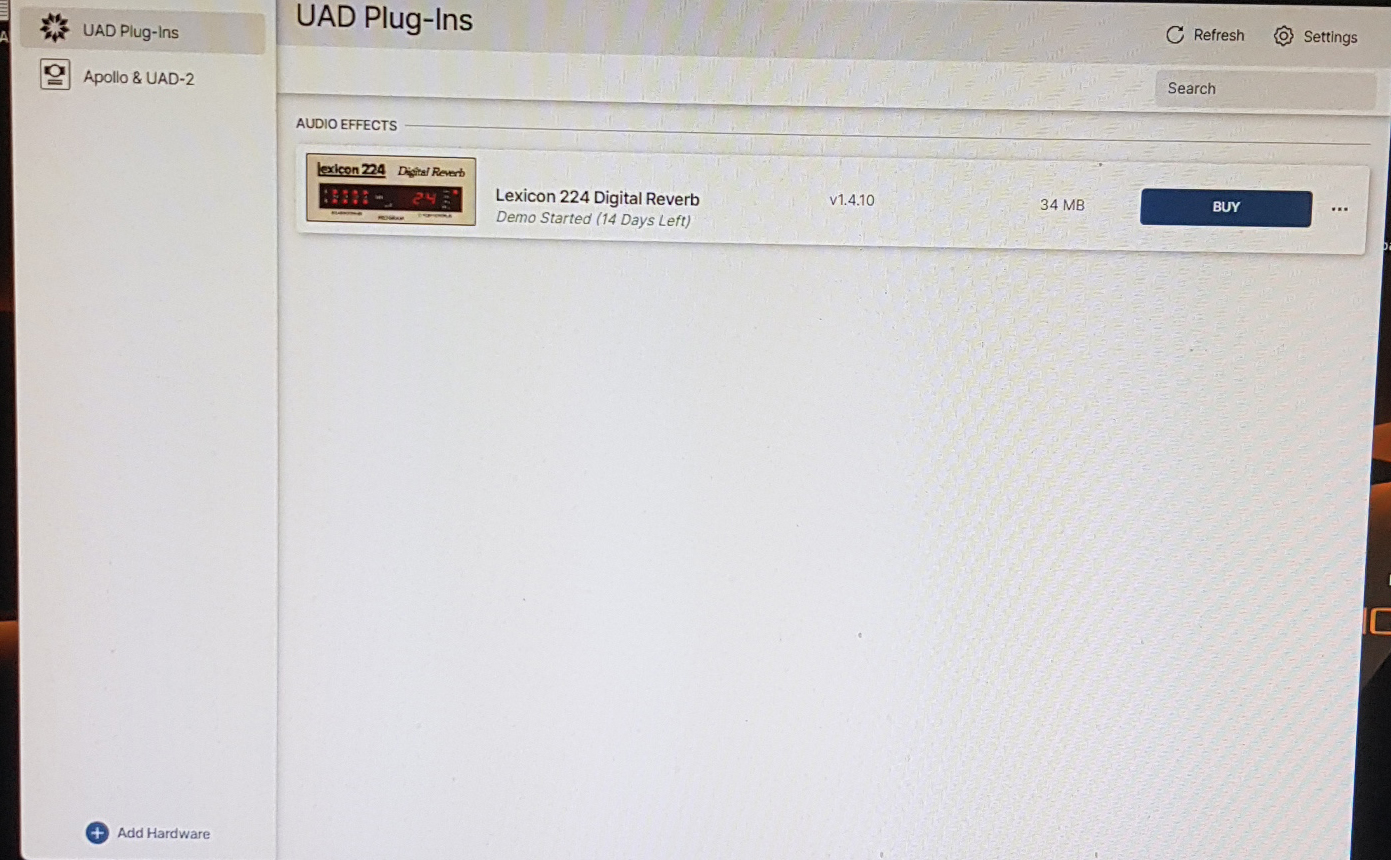

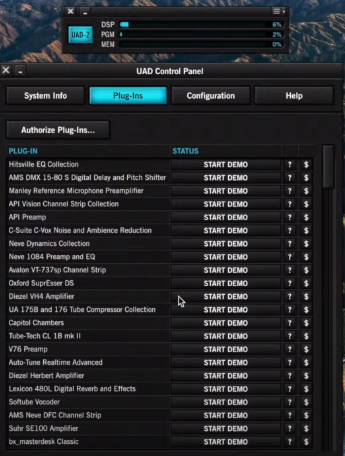

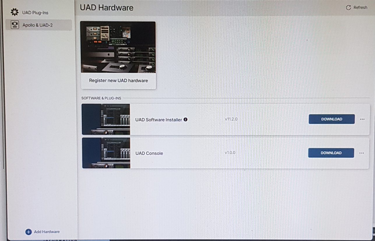

Klicke in dem Fenster links mal auf "Apollo & UAD-2". Was taucht denn dann auf?
Dann taucht sowas hier auf - keine Anung was das ist, außer: nächstes UAD Rätsel

Ich hab natürlich das Native(!) Plugin gekauft Lexicon 224. Dazu benötige ich keine UAD-Hardware.
Ja, aber du hast auch das hier gepostet, was nur die Hardware Plugins auflistet, was durchaus blöd gelöst ist von UAD. Diese Seite kannst du also getrost ignorieren. Da du beide Versionen hast, wird dir hier zwar ein Plugin aufgelistet, das hat aber nichts mit den nativen Plugin was du eigentlich freischalten willst zu tun.

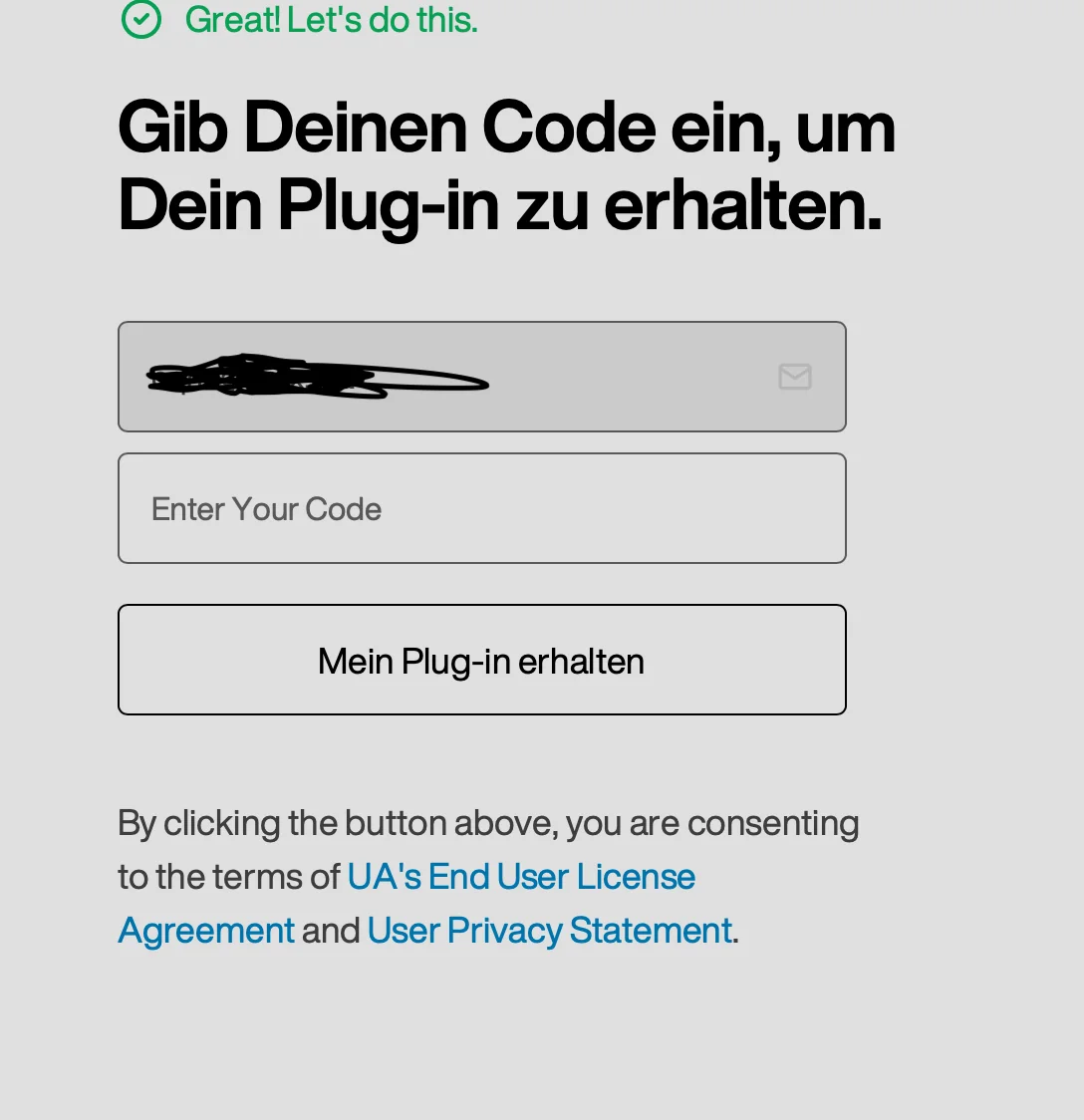

Und kann es sein, dass beim Kauf mehrerere Codes und/oder Serials geliefert werden, um an unterschiedlichen Stellen was eingeben zu müssen?

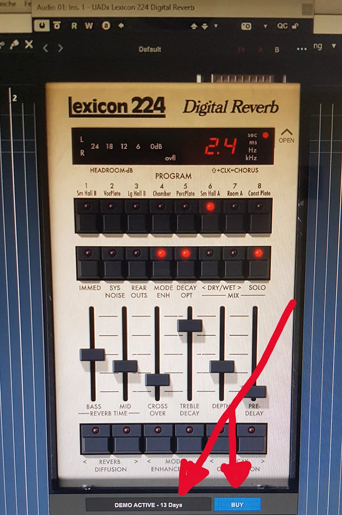

Das taucht unterhalb(!) des Plugins auf
  • #90
Und ich kann mir das nur so erklären: Ich hätte vor dem Kauf nicht die DEMO ausprobieren/installieren dürfen.
Da ja dadurch die DEMO Lizenz auf dem iLok untergebracht wurde, kann wahrscheinlich die Voll-Lizenz nicht AUCH noch auf den iLok drauf. Die "beißen" sich vielleicht irgendwie. Aber leider kann man ja dort keine Lizenzen runterlöschen - nur deaktivieren.
Hab natürlich im iLok Manager heute und gestern die Demo auch schon mehrmals aktiviert + deaktiviert um zu testen ob dadurch eine Voll-Lizenz auftaucht. - Ohne Erfolg
