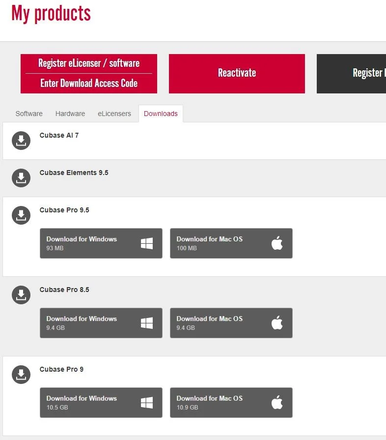

hm. Bei mir sieht "My Steinberg*" so aus:
Kann auch die 9.0 Version runterladen, wenn ich will, ab Version 9.5 führt der Link zum Download Manager

Meine Erklärung mittlerweile:
Alle die nur den aktuellen Download sehen, haben, so wie ich offenbar auch, die jeweiligen Aktivierungscodes nicht oder nicht korrekt in MySteinberg registriert. @tsching hatte darauf ja schon Anfangs hingewiesen, dass das ein Grund sein könnte.
Ich wollte das nachträglich nochmal probieren, aber dazu muss der Aktivierungscode auf einem eLicenser aktiv sein, was nach erfolgtem Update anscheinend nicht mehr der Fall ist. Gibt es irgendeine andere Möglichkeit alte Versionen noch nachträglich in MySteinberg zu registrieren? Vermutlich nur manuell durch den Support?
edit: Was mich trotzdem wundert: Ich habe keinerlei Download-Möglichkeit für WaveLab Elements 9.5 in MySteinberg. Selbst nach neuerlicher und erfolgreicher Eingabe des Aktivierungscodes für das WaveLab 9.0 auf 9.5 Update. Das ist schon komisch.
edit II: Ok, das mit WaveLab wird wahrscheinlich am Download-Manager liegen. Den kann ich ja herunterladen und dort wird WaveLab 9.5 sowieso zur Verfügung gestellt. Also doch nicht so komisch.
