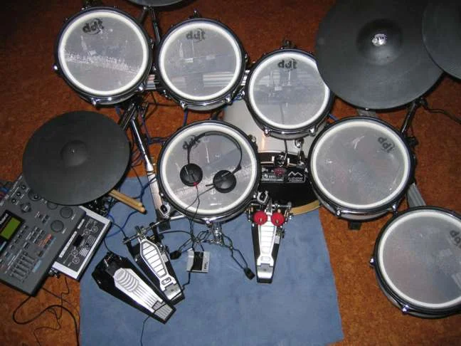

Ich postete ja schon ein Bild des Kits:
http://s13.directupload.net/file/d/2449/qkxipblk_jpg.htm
Ich frage mich auch, ob Positional Sensing überhaupt bei AD mit den einzelnen "Schlagarten" in der Liste in Verbindung stehen. Oder ob man nur eins für einen Spieldurchgang wählen kann, und das wars dann schon und höchstens später im Midieditor anpassen kann, wenn z.B. in einem "Refrain" ein anderer Snareschlag nachträglich eingestellt werden soll.

Ich kann von hier aus leider nicht auf das Bild deines Kits zugreifen.
Könnte mir aber vorstellen, das die Positional Sensing Erkennung nicht mit deiner Snare geht.
D.h. er wird nur eine Position erkennen...

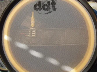

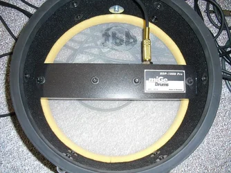

... und noch eins.
  • #58
Nein, ich kann die Position des 2. Piezo nicht erkennen.
