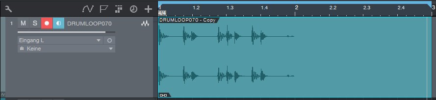

1. Import der beiden Spuren
2. Teilen und Cut & Paste wie oben beschrieben
3. Umschalten auf Mono (womöglich für den Bug irrelevant)
4. Als Event verbinden mit "W"
5. Ursprüngliche Spur Nr. 2 aus dem Pool löschen
6. Modifizierte Spur Nr. 1 als Audiodatei speichern
Nunja, ähm... wer sieht den Fehler noch?! :huh:
Warum wundert man sich, wenn man etwas aus dem Pool löscht, dass es danach nicht mehr da ist!?
Nach dem Zusammenfassen der Events (Standard übrings "G" für glue, nicht W) und dem darauf folgenden Löschen der 2. Audiodatei, die sich ja zum Ende in der Ersten befindet, ... also nach dem Löschen sieht das so aus. Erster Teil da - Zweiter Teil weg. Wurde ja auch gelöscht.
