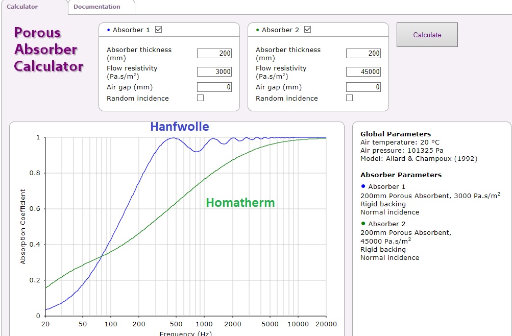

Kommen wir zum Vergleich
Vergleich Nummer 1:
Hanfwolle (220 mm) (3000 Strömungswiderstand)
gegen
Homatherm (200 mm] (45000 Strömungswiderstand)
Bei dieser Grafik frage ich mich, ob Homatherm überhaupt geeignet ist? Ab ca. 100Hz dämft Homatherm viel weniger als Hanfwolle...

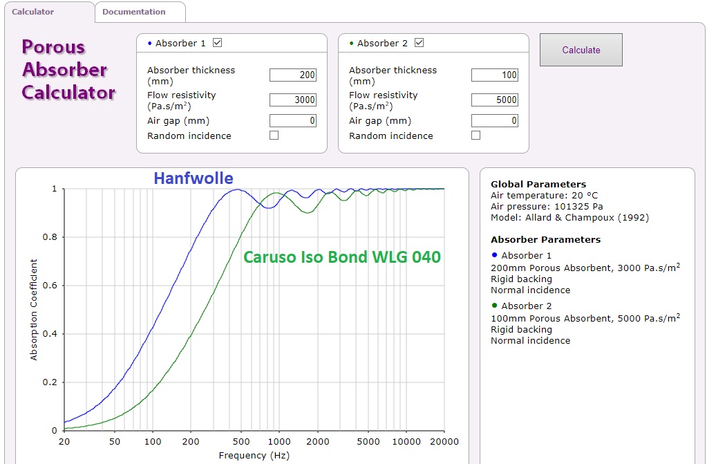

Vergleich Nummer 2:
Hanfwolle (200 mm) (3000 Strömungswiderstand)
gegen
Caruso Iso Bond WLG 040 (100 mm) (5000 Strömungswiderstand)
Bei dieser Grafik sieht man, dass Hanfwolle noch etwas besser absorbiert als Caruso Iso Bond WLG 040

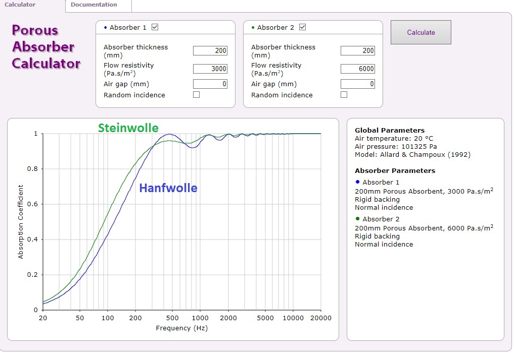

Letzter und damit Vergleich Nummer 3:
gegen
Steinwolle (200 mm) (6000 Strömungswiderstand)
Hier finde ich das Hanfwolle und sowohl auch Steinwolle ziemlich identisch sind.
Vergleich Nummer 1:
gegen
Vergleich Nummer 2:
gegen
gegen

Kann es sein, das du bei Homatherm eine 0 zu viel hast?
Vergleichen kannst du es nur wenn du auch immer die Material dicke gleich wählst.
Nein, ich habe 45000 gemeint, weil über den Strömungswiderstand habe ich dazu gelesen, dass Homatherm zwischen 40000 und 70000 haben soll so ca. und das soll anscheinend nicht so gut geeignet sein
