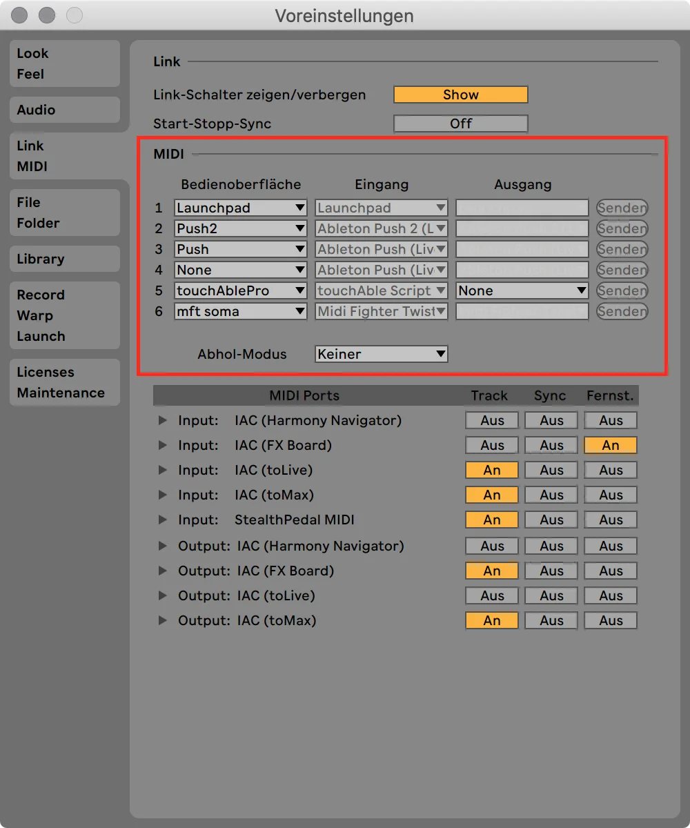

Ich glaube da gibt es einige Missverständnisse in dem Threat.
@keithbeef Du hast insofern recht, dass man in Live tatsächlich nur die Regler fix Mappen kann. Das ist das Midimapping, wenn man auf CTRL + M oder oben rechts auf Midi klickt. Hier ist der Regler direkt an an das Bedienelement gebunden und nicht dynamisch. Hier spricht man auch vom Midi Mapping.
Das andere was L0rdVetiani meint ist das steuern über die remotescipts. Hier wird i.d.R. nicht von Mapping gesprochen. Hierbei ist es durchaus Möglich immer das ausgewählte Device auf seinem Controller zu haben, so wie es bei Push und den üblichen verdächtigen ist.
Was z.B. auch geht ist, dass Du das Remote Script von dem schon angesprochenen LPD8 nimmst und damit einen beliebigen anderen Controller verbindest. Der Controller muss nur die gleichen CC & Note Werte schicken wie der LPD8 im original Zustand.
Um Deine Remotescipts selbst zu erstellen kann ich Dir nur http://remotify.io empfehlen.
Reaktionen: L0rdVetinari
hier wählt man die Remotescipts aus
