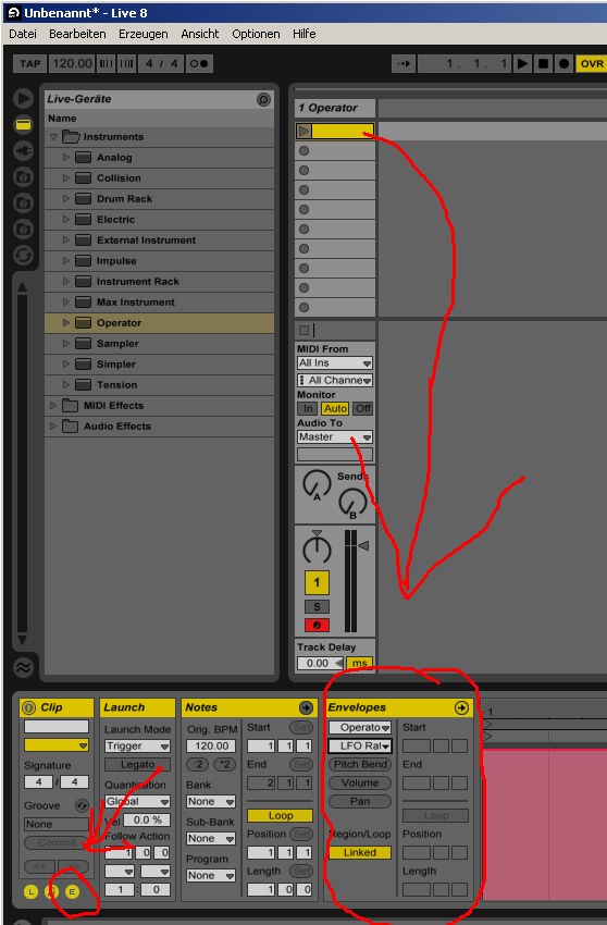

  • #48
du musst die presets (alle parametereinstellungen) manuell auf die enverlopes der midiclips übertragen da wo ich das auf dem bild markiert habe.
aber am einfachsten würde ich an deiner stelle einfach zwei midi spuren nehmen wenns die cpu mitmacht.

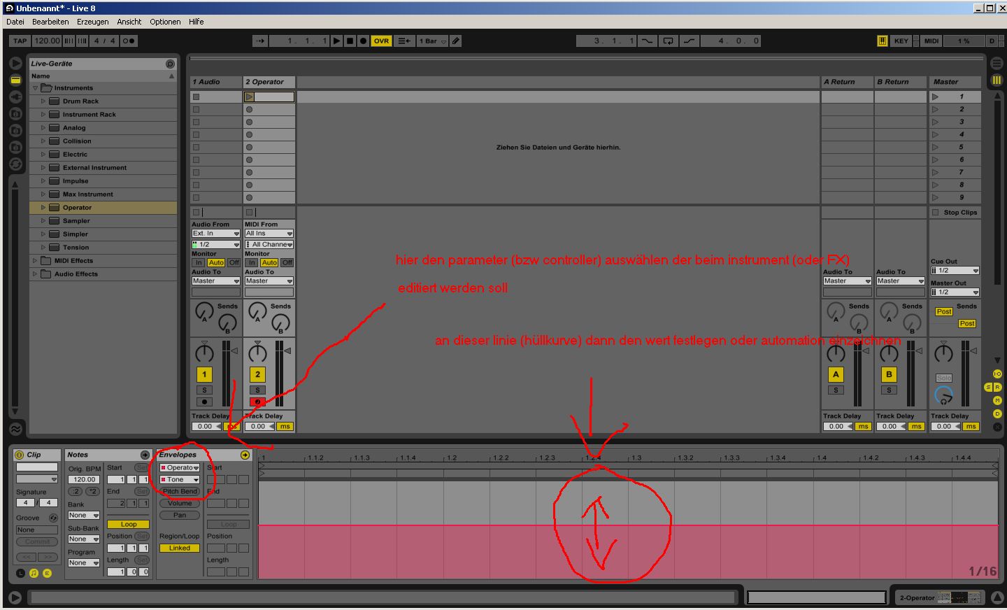

  • #54
du musst das an der hüllkurve machen
um bild zu vergrößern einfach raufklicken
  • #55
nun zeigt er es an, aber wenn ich es verschiebe, tut er es auch beim andern clip, mein ableton live ist verrückt :D
