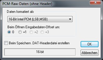

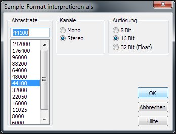

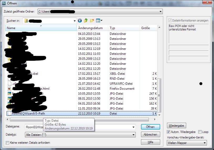

@TheAntrackx
Wenn du bei Audition auf alle Filearten gehst ( *.* ) dann musst du nur noch die Endung deines Files auf bin oder ähnliches umbenennen.
Danach sollte dir Audition 2 Dialoge aufmachen :
