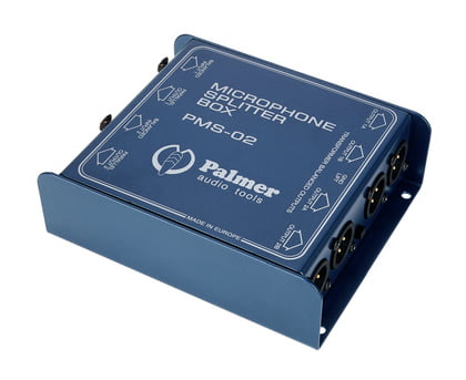

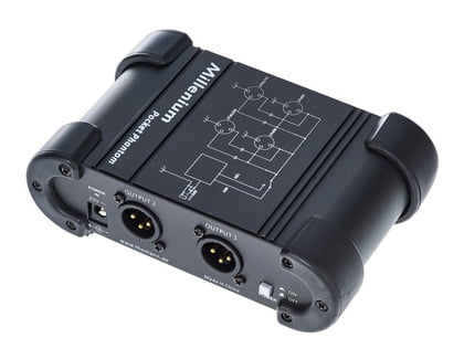

Mit externem Phantom und Splitter schon.

Aber um heir zurückzukommen. Man braucht einen Splitter (mit Trafo)...
