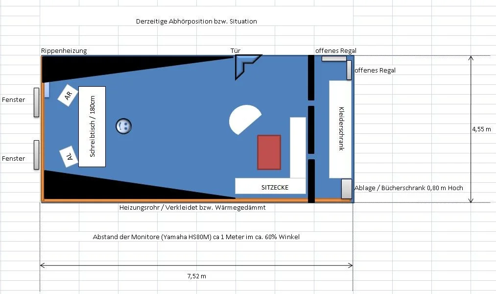

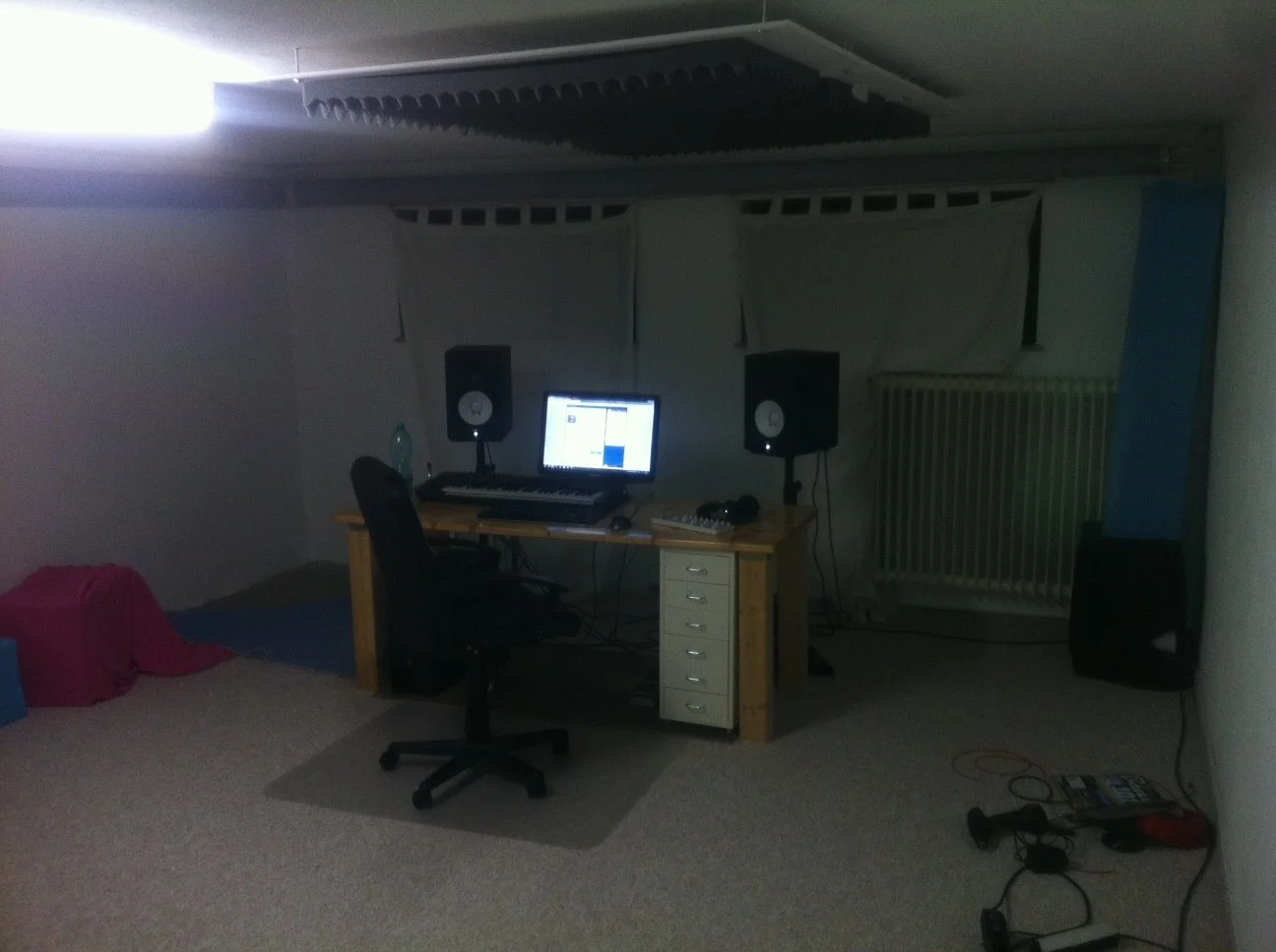

Anbei mal 1 Bild und 1 Skizze meiner Räumlichkeit
Teppich ist drinn
Sonst nichts.
Wände sind Blank, no Poster oder sonstigen Kram!
Meine Abhöre sind die Yamaha HS80M (die haben genug Platz um richtig arbeiten zu können :-)

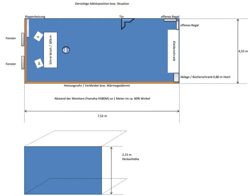

Nun habe ich beim Suchen im Netz eine, so finde ich, tolle Idee mit einem Slot Absorber gesehen für den ich links und rechts von mir ausreichend Platz hätte.
Meine Vorstellung links und rechts neben den Fenstern mit je 70cm Breite beginnend auf eine Länge von 4 Meter spitz zulaufend der Wand entlang wie in 3 Bild zu sehen.
Ausgefüllt mit Rockwoll Sonorock und Verkleidet mit Laminat inkl. Luftschlitze.
Die Sitzecke kommt noch und dahinter (also zwischen Schrank und Sitzecke) hätte ich an Mobile Absorber gedacht H B T 200x150x20 Ebenfalls gefüllt mit Rockwoll Sonorock.

Ob die großen Absorber so sinnvoll sind, können Dir erfahrenere User sicher sagen.
Die mobilen Absorber hinten sind meines Erachtens aber weniger sinnvoll. So wie die da stehen (und in der Dicke sowieso) absorbieren die nur Hochton. Wahrscheinlich brauchst Du den aber noch, sinnvoller wären hinten nochmal Basstraps. Dazu müsstest Du aber zumindest Regal und Ablage umstellen.
Falls Du ein LEDE-Prinzip verfolgen willst, wären mobile Diffusoren davor denkbar.
Ansonsten könnte ich mir in Deinem Raum umlaufende Deckenkantenabsorber a la Bert4 vorstellen https://recording.de/Community/Forum/Recording_und_Studiotechnik/Raumakustik_und_Dämmung/171793/Thema_1.html]*klick*.
Diese Aussagen sind aber alles nur Vermutungen (ich selbst habe keine Praxiserfahrungen, deswegen auch so bewerten!), Klarheit kann dann nur eine Messung bringen.
(ja ich weiß messen messen messen, nur hab ich keine Zeit mich in die Materie einzuarbeiten)
Das ist eigentlich ein No-Go, wenn man das selbst machen will !!!
Also grundsätzlich ist der Raum ja mal gar nich so schlecht, negativ ist die geringe Deckenhöhe.
Was ich als erstes überlegen würde, wäre, die Position Abhöre / Sitzecke zu tauschen - wegen dem Heizkörper.
Mach die Sitzecke Richtung Fenster und lass dir was für den Schrank einfallen und du hast zumindest kein Problem mit dem Heizkörper.
Ein Bau wie von dir angedacht ist auch eher ungeöhnlich. Nicht, dass man das nicht machen kann, aber kleinere Superchunks in den Ecken und gezielte Absorber an den Seiten und der Decke sind wahrscheinlich einfacher zu bauen. Gut wäre wohl auch, wenn du an der Decke in den Ecken jeweils umlaufend Absorber ranbauen würdest.

Hi, danke erstmal für Euer Feedback. Ich bin halt etwas purist und meine Ambition ist nicht auf absolute High End Akustikdämmung fokussiert. Denn der z.B. Schrank bleibt drinn, Was ist an dem Slot Absorber so falsch aus akustischer Sicht? Da er mit Laminat verkleidet wird, so meine Denke, werden die Höhen und Mitten kaum betroffen sein. Ich möchte natürlich in erster Linie den Bass in den Griff bekommen, und bei der Länge des Raumes (ca 7,5m) dacht ich bietet sich so was an. Voll mit Sonorock und Atmungsschlitzen ist doch nicht verkehrt. Die Absorber hinten sollen eigentlich auch als Bassfalle dienen und sind genauso mit Laminat verkleidet und 20cm sollten doch ausreichend sein denn Bass + etwas Mitte vor dem Schrank und Regale zu retten. Und zum Messen, ja ich werde mir ein Messmikro zulegen und mich reinfuchsen (ich glaub sonst ist keiner willens mein Vorhaben zu begleiten ????) Etwas Support und Feedback von den Pro's wäre jetzt hilfreich. @Bert4 & Black_Bender Pls - Gruß
oder den Heizkörper an eine andere Stelle im Raum versetzen. Hat Black Bender nicht letztens erst hier irgendwo geschrieben, daß das eigentlich gar nicht so schwierig ist?
