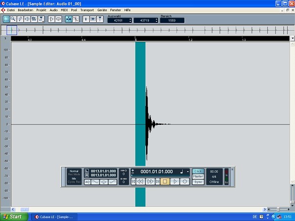

Hallo!
Bin neu in der Cubase-Gemeinde. Habe mir LE zugelegt und bin gerade dabei, damit zu experimentieren.
Ich arbeite zur Zeit nur mit Audio (kein [g=32]Midi[/g]), habe ein Edirol ua-5 Interface, arbeite auf Microsoft-Basis (xp)
Dabei haben sich zwei Probleme ergeben:
1.) Im Mixer zeigt sich der Ausschlag um fast eine Secunde verzögert (Aufnahme ist aber - fast - exakt, siehe Problem 2). Das ist für die Aussteuerung kaum relevant, es geht ja nur um den [g=357]Peak[/g], aber irgendwie ist es seltsam.
2.) Nach den ersten Aufnahmen mußte ich feststellen, daß meine beatgenau gespielten Sachen (hauptsächlich Percussion) sich leicht verschoben darstellen. Beim Abhören stimmen sie, aber optisch im Sample-Editor nicht. Ich habe ein Bild (Verschiebung) reingestellt, auf dem das gut zu sehen ist.
Kann mir da jemand helfen?
danke
schmauder
[g=12]Asio[/g] Treiber installiert und ausgewählt?
"Systemzeit verwenden" aktiviert?
Quantisierungs einstellungen richtig? (Wenn es auch [g=32]Midi[/g] Files gibt!)
Gruss...

Hallo!
War ne Zeit abwesend.
Danke für die bisherige Hilfe. Das Problem 1 (Ausschlag im Mixer) ist jetzt behoben, lag wohl am Treiber. Problem 2 (das für mich gravierender ist) ist weiterhin vorhanden. Ich kann auch um alles diese Systemzeit nicht finden.
Auch weiß ich nicht, ob das nicht auch nur [g=32]Midi[/g]-Zeug ist: Das hier hab ich im Netz gefunden:
"Falls Sie unter hartnäckigen [g=32]MIDI[/g] Timing Problemen bei der Benutzung von nativen oder emulierten DirectMusic Ports leiden, sollten Sie die Option “Systemzeit verwenden” aktivieren. Diese Option finden in der DirectMusic Sektion des >Geräte konfigurieren… Dialoges. Diese Option nutzt eine alternative Zeitreferenz Ihres Systems wenn diese Option aktiviert ist."
Bei mir (LE) gibt es da nichts, nur unter "Hinzufügen/Entfernen" ein Time Display.
Vielleicht hat noch jemand einen Rat!
