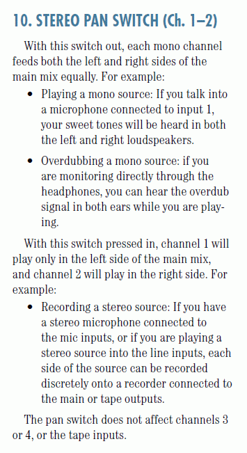

Was hälst Du denn vom Mackie 402 VLZ3?
Klingt wahrscheinlich besser als zwei ultrabillige Behringer Mono-MIC-Preamps und ist nur unwesentlich teurer.
Gruß
Werner
ob Mono oder Stereo ist egal. hauptsache das Signal beider Mikros...
So wie es im Handbuch ausschaut, kannst sowohl in Mono (sprich Platzierung von Mic 1 und 2 in der Mitte des Stereo-Out) als auch in Stereo (Mic 1 und 2 nach L und R getrennt) aufnehmen.
Gruß
Werner
