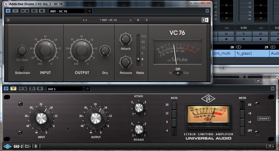

Mit NI und Slate bin ich bis heute nicht warm geworden. Da ist vor allem die Skalierung der Parameter recht ungewöhnlich und entspricht in dem Punkt weder der Hardware, noch dem UAD 1176 oder dem Waves.
Das liegt vielleicht auch daran, das sich die Gain Reduction Meter völlig unterscheiden.
Der des NI 1176 reagiert deutlich langsamer und zeigt andere Werte als der UAD 1176.
Ich mag beide und komme mit beiden ans Ziel.
die Softube GUI sieht echt schrecklich aus :D Die UAD sieht so lang gestreched aus. Das VC 76 werde ich mal testen, denn will vl. mal bei Stam Audio den Blue Stripe holen.... oder ich behalte meinen Germanium FET - ist auch ein 1176 aber leider ohne All Button Mode.
Die Gain Reduction Meter sind tatsächlich überall anders kalibriert, die nehme ich schon kaum noch ernst. Beim 1176 muss man sowieso mit den Ohren arbeiten und den Sweetspot finden. Mein Problem mit dem NI und auch dem Slate sind eher Attack- und Release-Regler, die scheinen mir auch anders kalibriert zu sein. Nun ist das auch bei alten Originalen recht unterschiedlich, die Bauteile hatten Toleranzen bis zu 20%. Das kann im schlimmsten Fall auch bei der Hardware extrem abweichen. Aber trotzdem gelingt mir bei den meisten Software-Clones ähnlich wie bei Hardware der Dreh in Sekunden, während ich mir bei NI und Slate einen Wolf drehe, bis ich am Ziel bin.
Klar geht das alles irgendwie, wenn es muss. Ich bin da auch nicht unbedingt eine User-Diva, aber wenn ich es mir aussuchen kann, dann nehme ich doch am liebsten UAD oder nativ dann den Waves.
