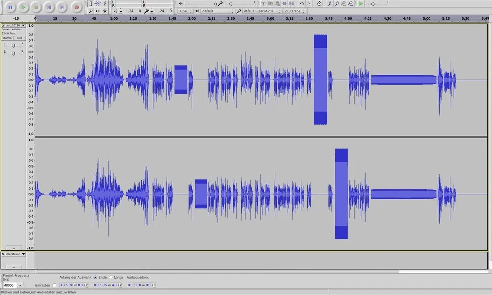

Ich hänge ein paar Sekunden flac an.
Also wenn ich die Bedienungsanleitung richtig lese vom DR40, nimmt er beim DUAL-Verfahren, 1-2 auf und mischt diese zu einer Spur und nimmt 3-4 auf und mischt diese zu einer Spur um -6dB
Und ich lese auch noch, das es ein 4-Kanal ist, weil er "nur" 2x Stereo aufnehmen kann, aber nicht jede Spur einzeln.
So versteh und lese ich des.
Ich habe nun eine Test-CD verwendet und den CD-Player analog mit dem DR-40 mit XLR-Cinch verbunden und es passiert genau das, wie ich es mir vorstelle.
Bei ca. 3.30 hat nur 1 Spur ein Signal und bei ca. 3.50 wechselt das. Im Dual-Mode wird dies entsprechend geringer ausgesteuert.
Für mich stellt sich also die Frage, was da bei Gitarre und Gesang anders ist.
