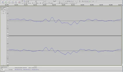

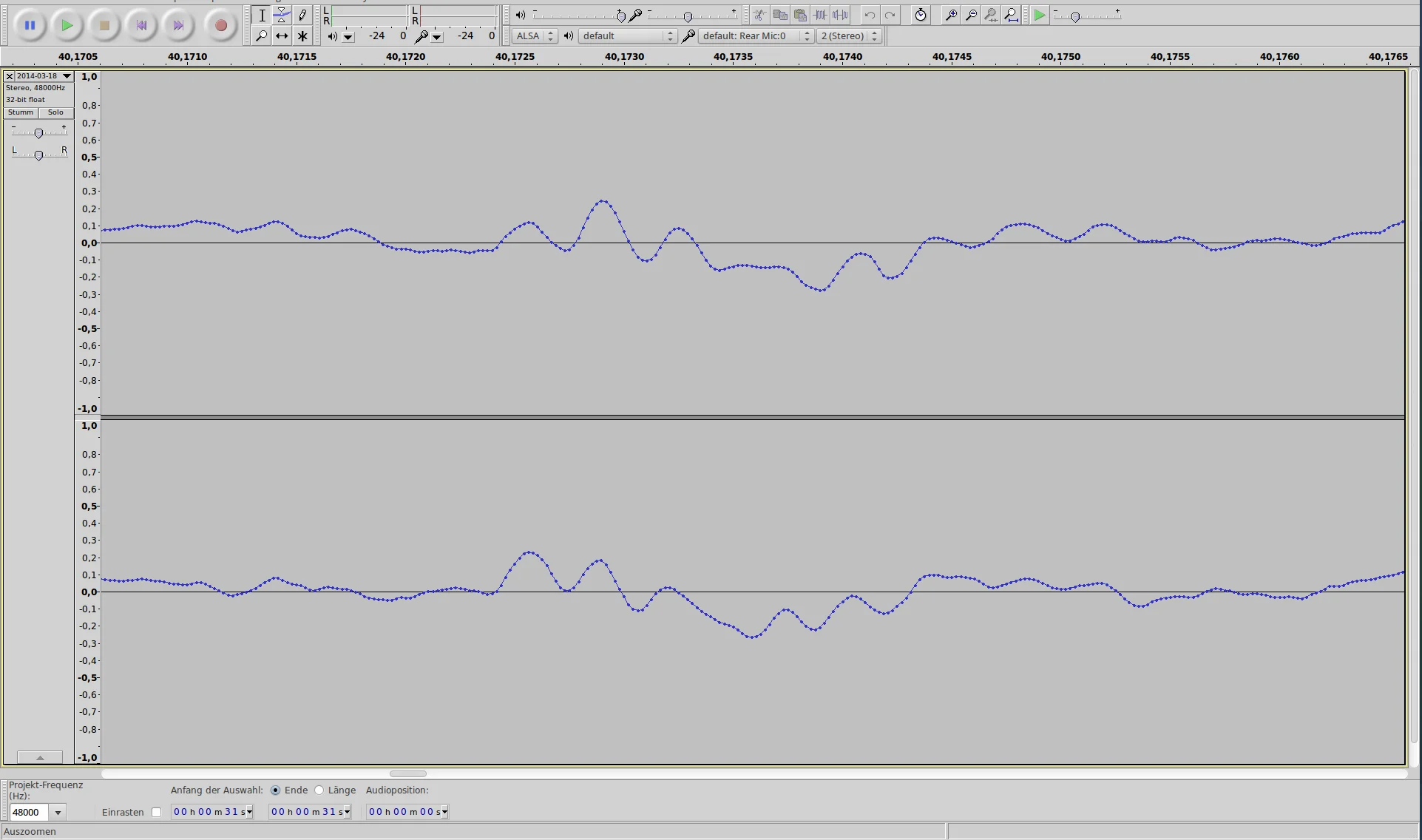

Ich meine, dass der DR-40 max. 4 Spuren aufnehmen kann, dh entweder 2 int. Mikro + 2 externe Eingänge, oder kein int. Micro und die ext. Eingänge unterschiedlich ausgesteurt (Dual-Recording). Nimmt man somit die Aufnahme mit weniger Clipping, so bleiben 2 Kanäle in der Aufnahme übrig, also nichts bzgl. Stereo. Die Gitarre kommt 1x mono rein und das Mic auch 1x mono. Verständlich? IMHO sollte die Aussteuerung da stark unterschiedlich sein bzw. mann sollte zB auf der linken Seite die Stimme dominant hören und auf der rechten Seite nur die Gitarre, der Piezo-Abnehmer in der Gitarre sollte ja keine Stimme aufnehmen.
Tatsächlich höre ich auf jedem Kanal beide Quellen und nicht nur eine.
Ich hänge einen Screenshot der Wav-Form an.

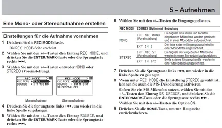

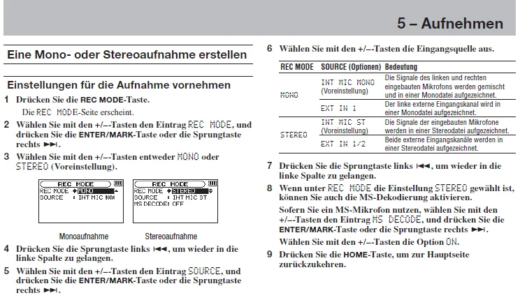

ich denke, auch Seite 53 vom Handbuch des DR40 wird dir helfen.
Mehrfach gelesen, aber vielleicht verstehe ich was nicht.
Ziel ist es im Dual-Mode aufzunehmen. Ich kann da also gar kein Stereo oder Mono auswählen, dh ich will bei einer Live-Aufnahme eine 2. Aufnahme, die um 6dB weniger ausgesteuert ist.
Da steht dann bei STEREO:
EXT IN 1/2: Beide externe Eingangskanäle werden in einer Stereo-Datei aufgezeichnet.
So weit ich es verstehe, sollte EXT IN 1/2, das ich eingestellt hatte, aber mit DUAL-Mode, eine Stereoaufnahme ergeben. Ich hatte zwar auf beiden Spuren einen Ton, aber eben nicht getrennt nach Gitarre und Gesang.
Würde ich Mono wählen, dann könnte ich nur einen Eingang wählen, also nur Mikro _oder_ Gitarre, aber nicht beides.
Erwähnen möchte ich noch, dass das Mikro über XLR und die Gitarre über 6.3-Klinke angeschlossen wurde. Ob das irgendeine Automatik durcheinander gebracht hat?
