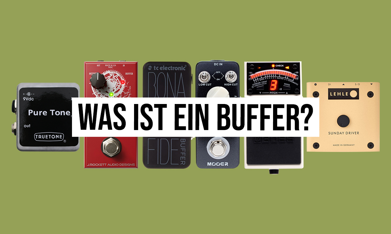

Die Gitarre, das Kabel und der Eingang der Geräte später ergeben einen Kreislauf. Bei Splitting ist es dann so, dass sich die beiden gesplitteten Signale gegenseitig rückwirkend beeinflussen. Da hat alles auf alles Einfluss. Problematisch bei der Splittinggeschichte ist insbesondere, wenn die Endgeräte unterschiedliche Eingangsimpedanzen haben und die Kabellängen besonders lang sind. Das beeinflusst das Verhalten der Tonabnehmer.
Lösen kann das in gewissem Rahmen ein Buffer, der aus dem extrem hochohmigen Signal ein niederohmiges Signal macht, so dass die Kabellängen und Eingangsimpedanzen der nachfolgenden Geräte klanglich nicht mehr den großen Einfluss haben, den sie so haben. Es gibt bei Gitarreneffektgeräten zwei Sorten: True Bypass und welche mit Buffer (und dann gibt es noch welche, die beides schaltbar haben). True Bypass Geräte haben keinen Buffer. Du müsstest also bei Deinen Effektgeräten mal schauen, ob Du eins mit eingebautem Buffer hast (etwa die ganzen Boss-Treter haben eingebaute Buffer). Das dann (ausgeschaltet, aber mit Strom verbunden) VOR den Lehle schalten, so dass schon ein niederohmiges Signal gesplittet wird und alles was danach kommt nicht so empfindlich reagiert. Bei Buffern gibt es extreme Qualitätsunterschiede.
Ob der Korg als Rack-Tuner einen Buffer oder überhaupt einen Bypass hat, weiß ich nicht. Schau mal, ob Du es für Booster und Gate herausfinden kannst. Einfach mal testweise vor den Lehle schalten und schauen, ob sich das Problem verbessert. Ob ein Gerät ein True Bypass hat oder nicht, kann man anhand eines Indizes herausfinden: Lässt das Gerät auch ohne Stromzufuhr das Gitarrensignal durch, ist es True Bypass, weil ein Buffer immer Strom braucht und daher bei gepufferten Geräten ohne Strom kein Signal durchkommen würde.

Der Buffer macht das Signal niederohmiger. Es sollte also für nachfolgende Steckverbindungen, Kabellängen, etc. die sich negativ auf das Klangbild auswirken, unempfindlicher sein. Und ein guter Buffer macht sowas möglichst ohne Klangbeeinflussung.

Laut diesem Artikel ist der Boss TU-3 ein Buffer im ausgeschalteten Zustand.
Den hätte ich sogar 2x! Oder funktioniert was anderes besser?
Genau, die Bossteile haben alle Buffer, zwar nicht die besten, aber es sollte schon Wirkung zeigen. Probier es damit mal.
