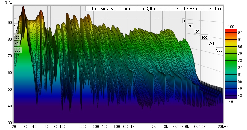

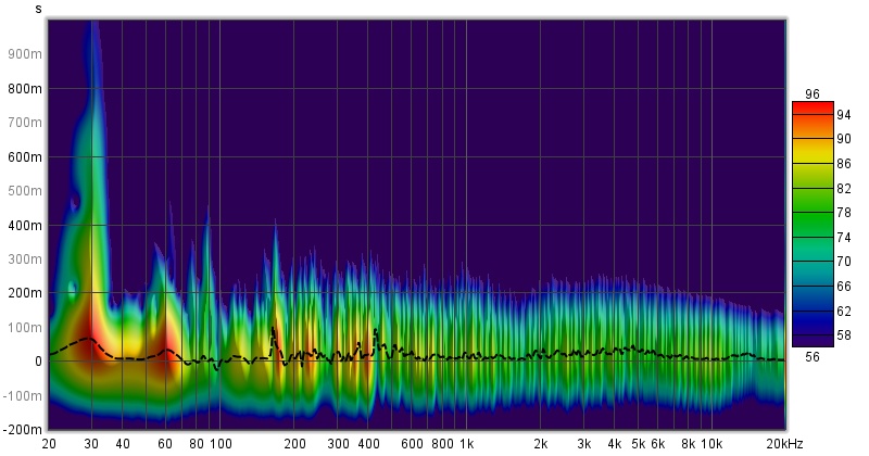

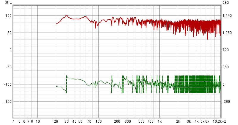

Ich habe nun mal meinen Raum mit einem Micro per REW ausgemessen. Das Micro ist ein Omnitronic MIC MM-2USB, das konnte ich mir auf die schnelle besorgen. Ich hoffe es taugt......
Ich hoffe ihr könnt mit den Bildern etwas anfangen.
Was ist den anhand der Bilder zu erkennen? Ich habe mich da mal etwas versucht einzulesen. Es scheint als habe ich ein Bassproblem bei 30 und 60 Hz. Und generell wohl ein Problem mit der Nachklingzeit.
Wie wäre so etwas in den Griff zu bekommen?

Hi Didi,
bevor es ein anderer tut ;-) verweise ich mal oben auf die sticky-topics, die wirklich umfassend viele Themen zur Messung und Beurteilung von REW Diagrammen beinhalten.
Aber erst einmal finde ich es gut, dass Du das Thema Raumakustik für einen Musik-Konsum-Raum ernst nimmst :fuchtel:wie oft hab ich super-teure LS gesehen, die hübsch im gefliesten WZ unsymetrisch in die Ecke "geknallten" wurden und sich anhörten wie ein alter Sack Schrauben auf Klassenfahrt.
Dein 2. Bild hat eine "falsche" Skalierung, da kann man nicht viel erkennen. Sieht ja aus, als wäre nach 200ms alles gut. Oben sieht da ganz anders aus. 60db Abfall des Pegels sollten schon sichtbar sein.
Gerade bei den 30 und 60Hz wird es mit "einfachen" Lösungen (ohne bauliche Anpassung) vermutlich schwer. Ist halt typisch für einen kleinen Raum. Trotzdem kann man ja anstreben so 200-20k einen möglichst linearen Verlauf hinzubekommen, Stichwort: poröse Absorber.
Jetzt die Experten hier :girlp:

So wie ich das beurteile habe ich einen relativ lauten Bass im Vergleich zum Rest. Dies ist aber wohl nur mit erheblichem Aufwand zu bekämpfen (Bass Trap), desweiteren habe ich wohl einen langen Nachklang, oder?
Der relativ lange Nachhall ist der Grund für deinen überbetonten Bass.
