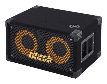

"Wenn dich die Farbe nicht stört und dir das zu wenig Rock'n Roll ist, würde ich an deiner Stelle mal diesen Kandidaten zum Test ins Haus kommen lassen.
Markbass Traveler 102P - 8Ohm

ich habe neulich in einem großen Club die 4x10er Version gespielt und die hat alles weggepustet.

Die Ampeg Kühlschränke 8x10 und 6x10 gefallen mir gar nicht. MarkBass war bisher sehr solide und erstaunlich ausgewogen/kraftvoll. Wie oben beschrieben, hat die 4x10 neulich eine dicke Bühne beschallt.
