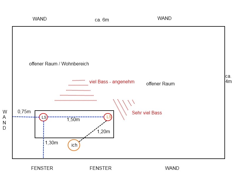

Habe mir nun vor ein paar Wochen ein neues Raumkonzept überlegt und komplett umgestellt. Grobe Skizze siehe Anhang.
Der Tisch inkl. der Monitore stehen nun relativ frei. Leider habe ich nun das Problem, dass ich in meiner Arbeitsposition kaum noch Bass wahrnehme und somit im Mix immer mehr die Tiefen aufdrehe. Stelle ich mich hinter die Monitore in den Raum ist der Klang fast "perfekt".

stell den tisch mittig der 6m seite in den raum
Danke für deine Antwort. Geht leider nicht, da rechts mein Bett steht :)
Lg M
ok - wäre halt dann wenigstens zur seite hin symmetrisch - d.h. jetzt bekommst du von links evtl vom linken LS reflektionen ab und rechts nicht - das könnte stereobild und frequenzverlauf mäßig probleme machen (phasenauslöschungen usw)
wegen deinem eigentlichen problem denke ich, daß du jetzt einfach in einem punkt sitzt, wo sich die tiefen wellen gerade auslöschen - versuch mal weiter nach oben zu rutschen mit dem tisch (von der wand weg)
Mit der Skizze kann man leider nicht wirklich was anfangen...
Bist du denn bereit kompromisslos umzustellen?
Wenn ja, ist symmetrie aller erstes Ziel. Falls es aber schon daran scheitern sollte, ist alles andere vergebene Liebesmüh. Weil du nie für beiden LS die gleichen Bedingungen schaffen kannst...
Ich würde die LS so nah es geht an die Vorderwand (am besten die rechte 4m breite) stellen und zwar mit gleichem Abstand zu den Wänden L/R. Dann sind schonmal alle Probleme die durch unsymmetrien hervorgerufen werden tendenziell beseitigt.
Und dann musst du schauen, was für deine Bassloch verantwortlich ist; Reflektionen oder Raummoden...
+1
Wo er Recht hat, hat er Recht :D
Eine symmetrische Aufstellung ist vorallem für eine gleichmäßige Modenanregung und eine Beurteilung des Stereopanoramas unabdingbar.
Da musste bereit sein dein Bett zu verschieben :P

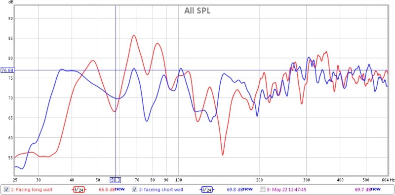

nur zur Info: hier sieht man den Einfluss der Akustik wenn die Monitore mittig entlang der kurzen Wand (in blau) platziert werden gegenüber der Aufstellung mittig entlang der langen Wand (in rot) - in einem unbehandeltem Raum:

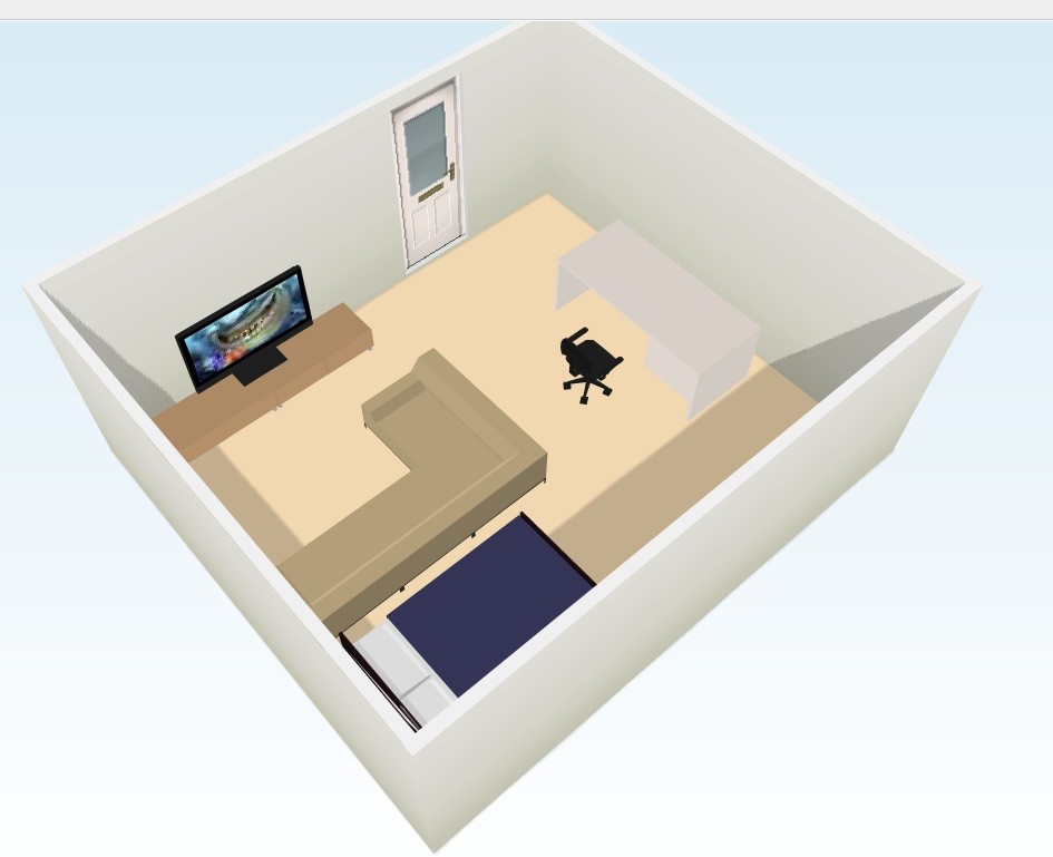

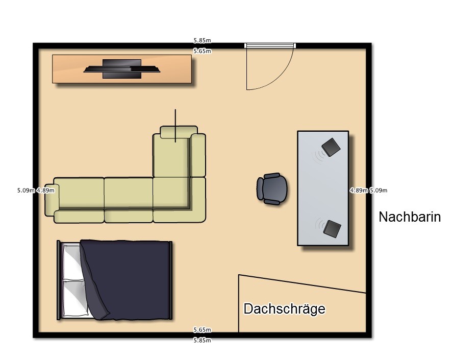

danke für eure Mühe. Habe nun eine bessere Zeichnung angefertigt. Bekomme die Dachschräge aber nicht gemalt... So wie auf dem Bild zu sehen stand mein Zimmer die ganze Zeit (in etwa).
Aktuell steht mein Schreibtisch da wo das Bett stand (hinter dem Sofa) und das Bett unterhalb der Dachschräge.
Was das Sofa / Sideboard angeht bin ich unflexibel. Ich glaube ich baue wieder zurück (wie auf dem Bild zu sehen), achte auf eine symetrische Stellung + mehr Abstand zur Wand des Tisches.
Was denkt ihr?
